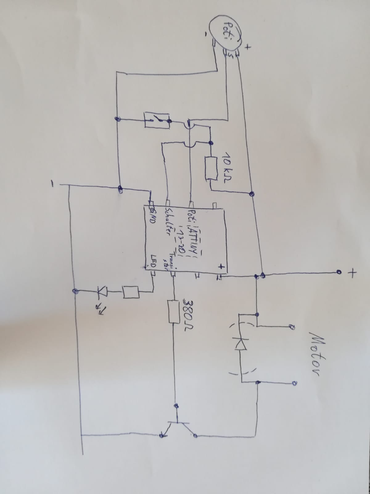

Ich bin auf ein seltsames Phänomen bei der Programmierung eines
Attiny1320P gestoßen und benötige eure Hilfe.
Folgendes Projekt: Ich möchte einen kleinen 5V Getriebemotor innerhalb
einer Minute zwischen 1-5mal für 5sec einschalten und dann 5 sec
ausschalten. Also besteht ein Zyklus aus 5sec Motorbetrieb und 5 sec
Pause. Um die Häufigkeit zwischen 1-5mal zu steuern benutze ich einen
Potentiometer, und eine LED die durch Blinken anzeigt wie oft der Zyklus
nun durchlaufen werden würde.
Weiters wird ein Schalter dafür genutzt um bei "HIGH" nur die Häufigkeit
durch das Blinken der LED anzuzeigen und um bei "LOW" den Motor
anzusteuern.
Dies geschieht durch einen Transistor
(https://asset.conrad.com/media10/add/160267/c1/-/en/000165905DS01/datenblatt-165905-on-semiconductor-transistor-bjt-diskret-2n5550ta-to-92-3-anzahl-kanaele-1-npn.pdf).
Zum besseren Verständnis siehe das angehängte Schaltbild.
Dann habe ich die Schaltung am Breadboard aufgebaut und getestet ==> hat
alles funktioniert!
Danach wurde die Schaltung auf eine Lochrasterplatine gelötet und
getestet
1. Zuerst ohne Motor (Spannung zwischen Motoranschlussklemmen gemessen):
   Spannung passt und schaltet alle 5 Sec auf 4.8V bzw. 0V
2. mit Motor (Spannung ebenfalls gemessen):
   Motor stottert nur mehr (Spannung bewegt sich zwischen 1.2-2V und die
restliche Spannung fällt an Collector-Emitter ab. Auch liefert der Pin
des Attiny, der die Basis des Transistor versorgt nur mehr ca. 1.5V
(ohne Motor normale 4.8V)
Woran liegt das?? Ich habe schon einges herumprobiert aber ich kann es
mir einfach nicht erklären warum die Schaltung am Breadboard mit Motor
ohne Probleme funktioniert, auf der Platine dann auch ohne Motor aber
mit Motor die Schaltung völlig versagt. (Die Freilaufdiode ist noch
nicht eingelötet aber die kann nicht das Problem sein...)
Bin über alle Antworten/Anregungen/Tipps dankbar!!!
LG uli112
Du hast mit Motor und ohne Freilaufdiode getestet? Dann kann es gut
sein, daß dein Transistor geschädigt ist und nur noch ein kleineres Beta
hat.
Ansonsten mess halt mal.
Misst du unter Last du eine Spannung zwischen dem Netzteil Masse und
Emitter des Transistors?
Bricht die Versorgungsspannung ein, wenn du den Motor bestromst?
Wie hoch ist der Anlaufstrom des Motors?
Welchen Transistor verwendest du?
Ein Basisstrom vo > 10mA sollte auf jeden Fall reichen um den Transistor
in die Sättigung zu bringen, ausser es ist ein 3055 oder noch dicker.

Hannes G. schrieb:
> warum die Schaltung am Breadboard mit Motor ohne Probleme funktioniert,
> auf der Platine dann auch ohne Motor aber mit Motor die Schaltung völlig
> versagt.
Da muss wohl ein Unterschied im Aufbau sein...
> Auch liefert der Pin des Attiny, der die Basis des Transistor versorgt
> nur mehr ca. 1.5V (ohne Motor normale 4.8V)
Wogegen gemessen?
Hast du einen 33 Ohm Basiswiderstand eingebaut? Woher bekommt man
eigentlich einen 380 Ohm Widerstand? Den gibt in keiner E-Reihe...
Zeig doch mal ein paar brauchbare Fotos vom Aufbau. Der unterscheidet
sich vermutlich irgendwo vom Schaltplan.

Bist Du Dir sicher, dass Dein Netzteil ausreichend niederohmig ist?
Ein richtig dicker Kondensator, parallel zum µP, könnte auch nicht
schaden.
Notfalls den µP komplett entkoppeln (niederohmiger Widerstand in Reihe
zum µP und Kondensator [ev. 100µ || 100n] direkt zwischen µP und Masse,
natürlich hinter dem Widerstand).
Anstelle des Widerstandes könnte auch eine Diode helfen. Dann müssten
aber Dein µP und der zugehörige Ausgang mit 4,3V auskommen. Eventuell
auch eine Schottky-Diode.
Da die meisten µP nur so bis etwa 10 mA Ausgangsstrom liefern dürfen:
Bist Du Dir sicher, dass das zusammen mit der Stromverstärkung des
Transistors ausreicht? Der Widerstand (woher auch immer der Wert kommt)
scheint ok zu sein. Wird aber in der Praxis wohl minimal größer werden.

Hannes G. schrieb:
> Hallo miteinander!
Wer Mikrokontroller-Schaltungen ohne Abblock-Kondensatoren aufbaut,
nachmacht oder verfälscht, insbesondere bei existierenden
Schaltungen die Abblock-Kondensatoren weglässt oder falsch
verschaltet oder selbst solche Schaltungen entwirft, in Verkehr
bringt und/oder aufbaut ohne Abblock-Kondensatoren nach Hersteller-
Empfehlungen zu verwenden, wird mit Zugangs-Ausschluss vom
Mikrokontroller-Forum nicht unter zwei Jahren bestraft.

Hannes G. schrieb:
> Danke an alle mit den Kommentaren zum Abblockkondensator!!
> Der hat die Spannung stabilisiert und jetzt läuft das Ganze einwandfrei!
> Vor allem für @DasÜbliche dürfte das eine Genugtuung sein ;))
Hattest den selbigen denn am Steckbrett nicht vergessen gehabt?
Oder ist die Steckbrett-Version ohne Abblock-C ausgekommen?
