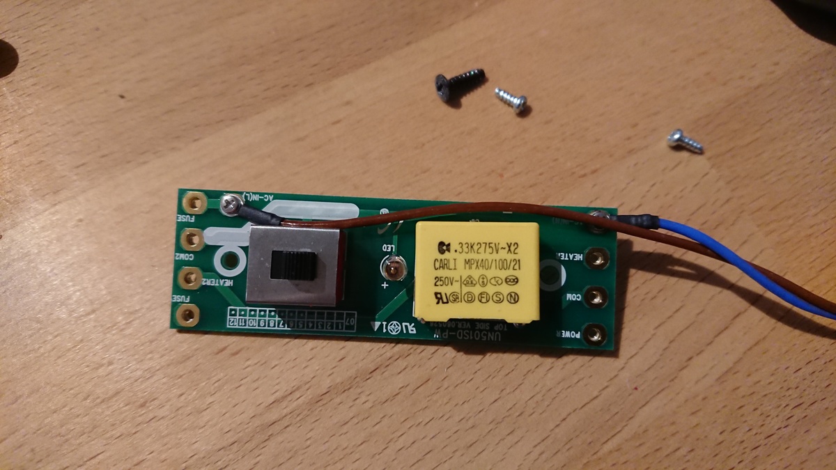

Hallo das Glätteisen meiner Freundin macht übeslt Radau und wird nicht
mehr heiss. Ich vermute das der Entstörkondensator hin ist. Die
Kapazität beträgt nur noch 260nf. Was ich nur nicht verstehe was bei der
Bezeichnung MPX40/100/21 die 21 bedeutet. Als esratz benötige ich doch
einen 0,33uf X2 Kondensator mit 275v Spannungsfestigkeit?

Der Kondensator wird nicht zum Entstören, sondern zur Stromversorgung
benötigt, man Kondensatornetzteil.
MPX ist die Bauserie, 40/100/21 die Klimaklasse, der Test dauerte 21
Tage.
Ja, oder besser einen für 305VAC.

Wieder Salamitaktik - wieder nur Bruchstücke, - genau wie wir es lieben.
Für ein Foto der Unterseite hat die Zeit nicht gereicht, oder Fäule?
Marc schrieb:
> Die Kapazität beträgt nur noch 260nf
Wie und wo gemessen, etwa noch auf der Platine mit dem angeschlossenen
Gedöns?
Hast den Kondensator schon ausgelötet?
Taugt Dein Messgerät?
Ist das nicht ein kap. Vorwiderstand für die LED?
Gibts weitere Platinen?
Gibts Bauteile auf der Unterseite?
Wie läuft dort der Strom?
