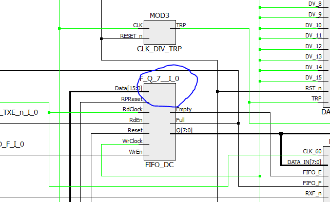

Arbeitet von Euch jemand mit Lattice Diamond?
Ist mir jetzt nicht sooo wichtig, aber mir ist aufgefallen, dass im
Netlist Analyzer die Bezeichnung, die ich im Topmodul gegeben habe nicht
uebernommen wird. Ist das erste Mal, wo ich das festgestellt habe.
Hat es vielleicht damit zu tun, dass es sich um eine IPX Komponente
handelt? Das ist das Einzige was ich sehe.
Ja, arbeit (u.a.) mit Diamond.
Nein, ist mir noch nicht aufgefallen, da ich den Netlist-Analyzer sehr
selten (und dann nur mit Trivialitäten) nutze.
Aus welchem Grund auch immer, scheint er hier seine interne Bezeichnung
zu verwenden.

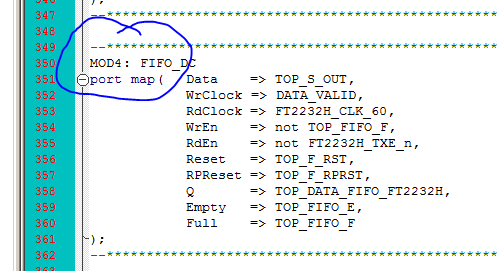

Wenn ich die Inverter im TOP Modul verdrahte, dann gehts. Ich hatte es
in der Portmap getan, dann tut er sich vermutlich schwer.
