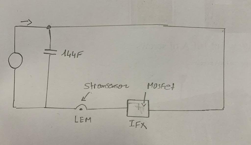

Hallo ich suche einen ganz einfachen Schaltplan für eine Elektronische Sicherung 100 A. Wenn möglich mit einem Mosfet UND STROMsensor von Lem closed loop Hall. 48v=5v

Hallo ich suche einen ganz einfachen Schaltplan für eine Elektronische Sicherung 100 A. Wenn möglich mit einem Mosfet UND STROMsensor von Lem closed loop Hall. 48v=5v Maria schrieb: > Hallo ich suche einen ganz einfachen Schaltplan für eine > Elektronische > Sicherung 100 A. Wenn möglich mit einem Mosfet UND STROMsensor von Lem > closed loop Hall. > Wenn es auch ohne LEM sein darf: http://www.ti.com/tool/TIDA-00795 (scalable to 100A)
#6105478
Was möchtest Du wie abschalten??? Maria schrieb: > Wenn möglich mit einem Mosfet UND STROMsensor von Lem > closed loop Hall. Aus dem Stromsensor einen Shunt der Strom in Spannung umwandelt und bei über 100A den Mosfet mittels µC abschalten lassen oder Differenzverstärker je nachdem wie du das realisieren willst. Maria schrieb: > 48v=5v Was soll das für eine Info sein? Max bis Min?
#6105528
Danke für die Antwort. Eingangsspannung 48v Ausgangspanung 5 v Maria schrieb: > Eingangsspannung 48v Ausgangspanung 5 v ??? Eine elektronische Sicherung sollte doch wohl so wenig Spannungsverlust wie möglich erzeugen. Und ganz bestimmt nicht bis zu (48V - 5V) * 100A = 4,3KW Leistung verbraten. Erzähle vieleicht mal etwas mehr um was es geht. Maria schrieb: > Hallo ich suche einen ganz einfachen Schaltplan für eine Elektronische > Sicherung 100 A. Wenn möglich mit einem Mosfet UND STROMsensor von Lem > closed loop Hall. Und was soll das dann bringen? Du kannst weder mit einem einfachen noch mit einem komplizierten Schaltplan so etwas bauen. Abgesehen davon, daß ein elektronischer Schalter für 100A so oder so niemals einfach ist. Maria schrieb: > Eingangsspannung 48v Ausgangspanung 5 v Albern. Eine Baugruppe, wo vorne 48V reingehen und hinten 5V rauskommen, nennt man nicht "Sicherung", sondern "Netzteil". 48V Eingangsspannung sind sogar halbwegs ein Normalfall - wenn man in der Telco Branche ist. Mit 100A auf der 5V Seite ist das aber schon ein größerer Brocken. Ungefähr so groß wie ein 500W PC-Netzteil.

ich will mit dem Strom messen.

Genauer bitte schrieb im Beitrag #6116452: > Nun erzähle mal bitte was genau hast du vor und wozu soll das das > dienen. wir haben einen Kondensator von 144 F,bevor wir diesem abschalten zu können bauen wir eine Sicherung mit einem Stromsensor und einem Mosfet als schlater benutzen.
#6116498
Hi. Infineon hat mal ein interessantes Demo-Board entworfen: https://www.infineon.com/cms/en/applications/automotive/commercial-construction-and-agricultural-vehicles-cav/battery-disconnect-switch/ Aktuell mit Mosftes für 24V bestückt, kann aber natürlich mit z.B. 100V-Mosefts bestückt werden. Antwort schreiben |
