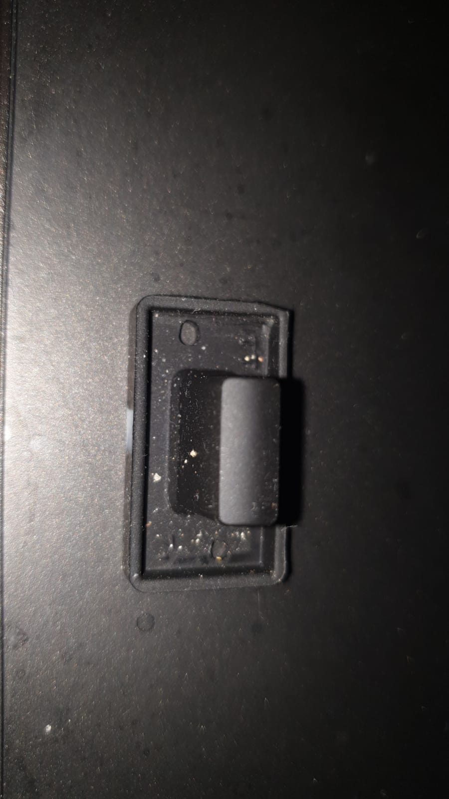

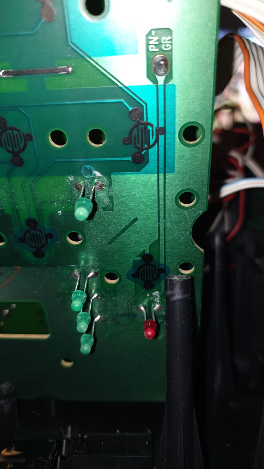

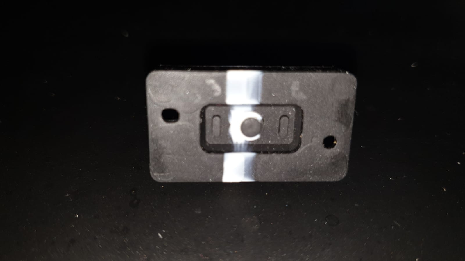

Hallo in die Runde,
ich habe ein Digitalpiano zerlegt denn der Powerschalter schaltet
manchmal an und manchmal leuchtet dann nur noch die
Hintergrundbeleuchtung vom Display schwach auf aber es tut sich nichts.
Nun hab ich das Teil mal aufgeschraubt und bin auf folgendes Innenleben
gestoßen:
Einmal der Gummischalter und das Gegenstück auf der Platine. Was könnte
da defekt sein, dass es nur ab und zu mal geht?
Grüße an Alle,
Bianca
Moderator (Firma: Titel) Persönliche Seite #6108202
Bianca H. schrieb:
> Was könnte da defekt sein
Die leitfähige Beschichtung im Gummitaster.
Schaltet es zuverlässig, wenn du die Tasterkontakte mit einer Pinzette
überbrückst?
> manchmal leuchtet dann nur noch die Hintergrundbeleuchtung vom Display
> schwach auf
Das sieht dann aber danach aus, als ob der Fehler woanders liegt. Denn
dieser Taster gibt nur ein Steuersignal an einen µC, der dann wiederum
die Spannungsverstärkung einschaltet.
Gast #6108318
Brutale Naturen kleben eine duenne Alufolie auf den Gummiproempel.
Inwieweit das dann zuverlaessiger wird, vermag ich nicht zu sagen.
Zumal Alu an der Oberflaeche zur Oxydation neigt.
Versuchs mal mit der Suche nach Tipps zur Reanimation kaputter
Fernbedienungen.

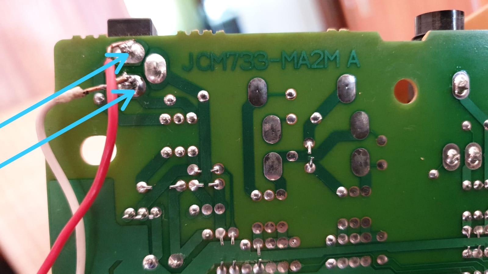

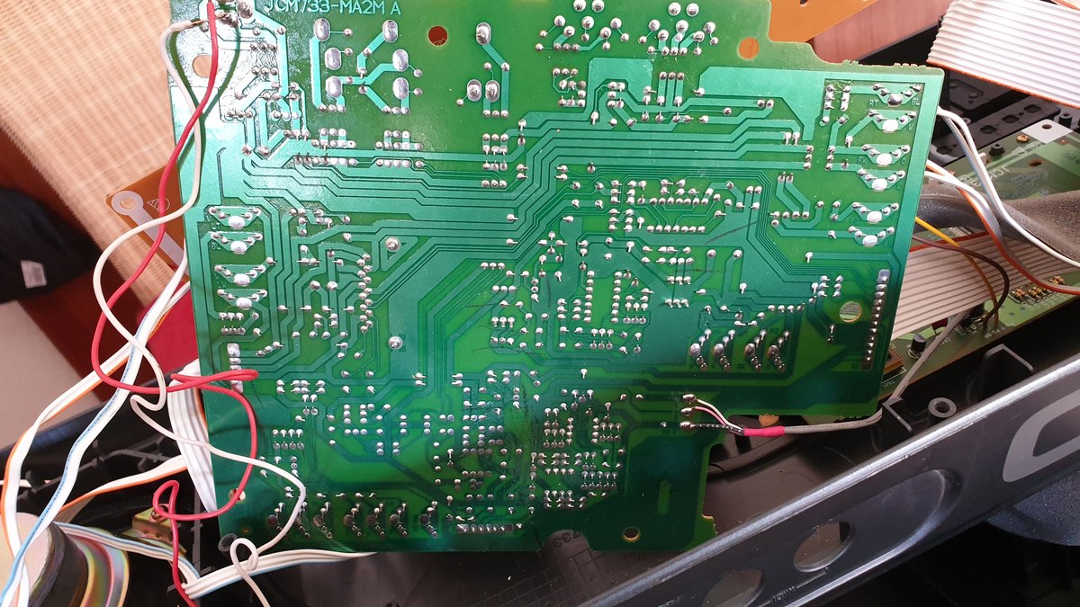

OP #6109243
Hallo Lothar,
also jetzt bin ich ein ganzes Stück weiter, Strom kommt ins Keyboard
(gemessen 11.5 bis 11.6) am Eingang an der Platine doch nicht bis zum
Schalter. Wenn ich mit dem Multimeter am Schalter direkt messe kommt nur
noch 0,1 bis 0,2 heraus also liegt das Problem dazwischen.
Die Platine schicke ich mal von vorne und hinten im Bild mit.
Was kann ich jetzt noch tun um den Fehler zu finden?
Viele Grüße und schon mal danke,
Bianca
Es handelt sich um ein Casio WK-1600... vielleicht hat ja jemand einen
Schaltplan - ich finde im ganzen Internet nichts dasrüber, nur Service
Manuals

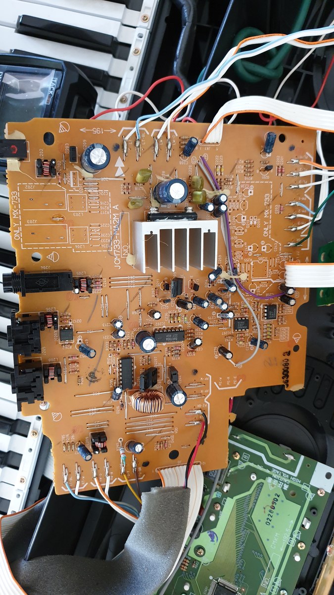

Moderator (Firma: Titel) Persönliche Seite #6109299
Bianca H. schrieb:
> Wenn ich mit dem Multimeter am Schalter direkt messe kommt nur noch 0,1
Die Versorgung geht wie gesagt auch nicht über diesen Schalter. Sondern
irgendein µC fragt den Schalter ab und schaltet dann über diverse
Spannungsregler und Transistoren den Rest vom Gerät ein.
> Strom kommt ins Keyboard am Eingang an der Platine
Trotz der fürchterlich eisig kalten Lötstellen? Wie bekommt man denn
sowas hin?
> Casio WK-1600... vielleicht hat ja jemand einen Schaltplan - ich finde
> im ganzen Internet nichts dasrüber, nur Service Manuals
Im "Service Manual" ist normalerweise auch der Schaltplan. Im Gegensatz
zum "User Manual", das die Tasten und Knöpfe erklärt.
Bei elektrotanya gibts immerhin das vom WK-1500, das aber nicht
allzuviel Ähnlichkeit aufweist...
