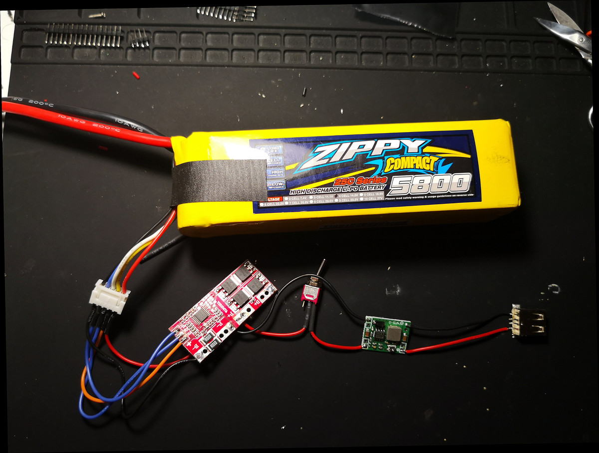

ich habe schon viele Einträge die ähnlich zu meinem Thema sind gelesen
habe aber dennoch Fragen zu meinem eigenen Projekt. Grundsätzlich geht
es bei mir darum, dass ich handelsübliche Modellbau LiPos als Powerbank
Ersatz nutzen will. Hiermit versuche ich das Problem der automatischen
Abschaltung von Powerbanks zu umgehen (die alternativen Möglichkeiten
von mino-elektronik sind mir bekannt). Die LiPo soll nur entladen werden
und über ein externes Ladegerät wieder geladen werden. Der maximale
Strom der fließen soll liegt bei rund 1A.
Meine Hardware die ich bis jetzt vorgesehen habe ist:
Ein Standard Modellbaus 4S LiPo:
https://www.stefansliposhop.de/akkus/sls-multirotor-hohe-kapazitaet/sls-apl/sls-apl-7000mah-4s1p-14-8v-25c-40c::1451.html
Ein BMS um die LiPo vor dem vollständigen Entladen zu schützen:
https://www.ebay.de/itm/4S-30A-14-8V-Li-on-Lithium-Akku-Batterie-Schutz-Platine-BMS-PCB-18650-Protection/123267548165
Ein buck converter:
https://www.ebay.de/itm/Mini-DC-Step-Down-Wandler-Modul-DC-DC-Stepdown-Spannungsregler-1-23V-DC-3A-19/121854100950
Außerdem habe ich einen Schalter zwischen BMS und buck converter gebaut
um den LiPo bei nicht Gebrauch nicht durch den buck converter zu
entladen.
Den LiPo habe ich über die Balancer Anschlüsse mit dem BMS verbunden.
Die "normalen" + und - Kabel vom LiPo verwende ich nicht. Der buck
converter hängt am Ausgang vom BMS. Am Buck converter hängt die USB
Buchse (Bild im Anhang).
Hier meine Fragen:
1) Ist der Aufbau prinzipiell in Ordnung oder würdet ihr eine
Veränderung vorschlagen?
2) Ich hatte das Problem, dass erst mal alles funktioniert hat, aber
nachdem ich ein paar mal den LiPo ab- und wieder angesteckt hatte lag am
Ausgang des buck converters keine Spannung mehr an. Habt ihr dafür eine
Erklärung?

Dein BMS taugt nicht für LiPo. Die Unterspannungsabschaltung schlägt bei
2,5V zu, das ist zu wenig. LiPo sollte bis 3V entladen werden.
Haben die Akkupacks nicht selber einen Schutz eingebaut? Es könnte dann
sein daß sich die Kaskadierung jetzt beißt.
OP #6108967
Hey Michael,
alle LiPos aus dem Modell-/Flugzeugbau haben keine Schutzschaltung. Man
sorgt im Grunde selbst dafür, dass man rechtzeitig wieder landet.
Hm ja. Mit der Ladeschlussspannung hab ich in der Tat nicht aufgepasst.
Ist mein erstes Projekt mit Batterien. Danke für den Hinweis. Also würde
ich doch erst mal auf Li-Ion Zellen gehen, z.B. 18650er...
Aber mein Problem mit dem defekten buck converter besteht dann
wahrscheinlich immer noch.

Servus,
Ich habe schon öfters gelesen dass nach Abstecken der Batterie vom BMS
und anschließendem wieder Anstecken die Spannung weg war.
Zum reaktivieren muss man dann erst das BMS wieder mit Spannung von
außen versorgen, also die Batterien kurz aufladen.
Versuch das doch mal
Gruß Tobi
Das haengt von der Schutzschaltung ab und wie sie beschaltet ist. Es
gibt ICs da kann man das einstellen.

OP #6110195
Tobi schrieb:
> Servus,
Hey Tobi,
ja, das war auch in der Tat schon mal das Problem. Vielmehr darf man
beim Anstecken des Akkus keinen Verbraucher an das BMS anschließen.
Deshalb auch der Schalter vor dem buck converter. Aber in meinem Fall
liegt die Spannung am converter an, nur dahinter kommt nichts mehr raus.
Den vermeintlich defekten converter habe ich gestern direkt an einem
Labornetzteil getestet. Er ist wohl wirklich bei diesem Setup kaputt
gegangen, bzw. um genau zu sein sind zwei davon kaputt gegangen.
Kann es beim An- bzw. Abstecken des Akkus Spannungsspitzen geben, die
den converter zerstören?
Ich würde es einfach sehr gerne verstehen.
