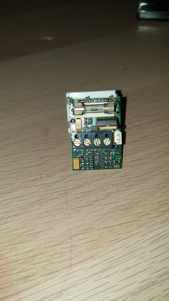

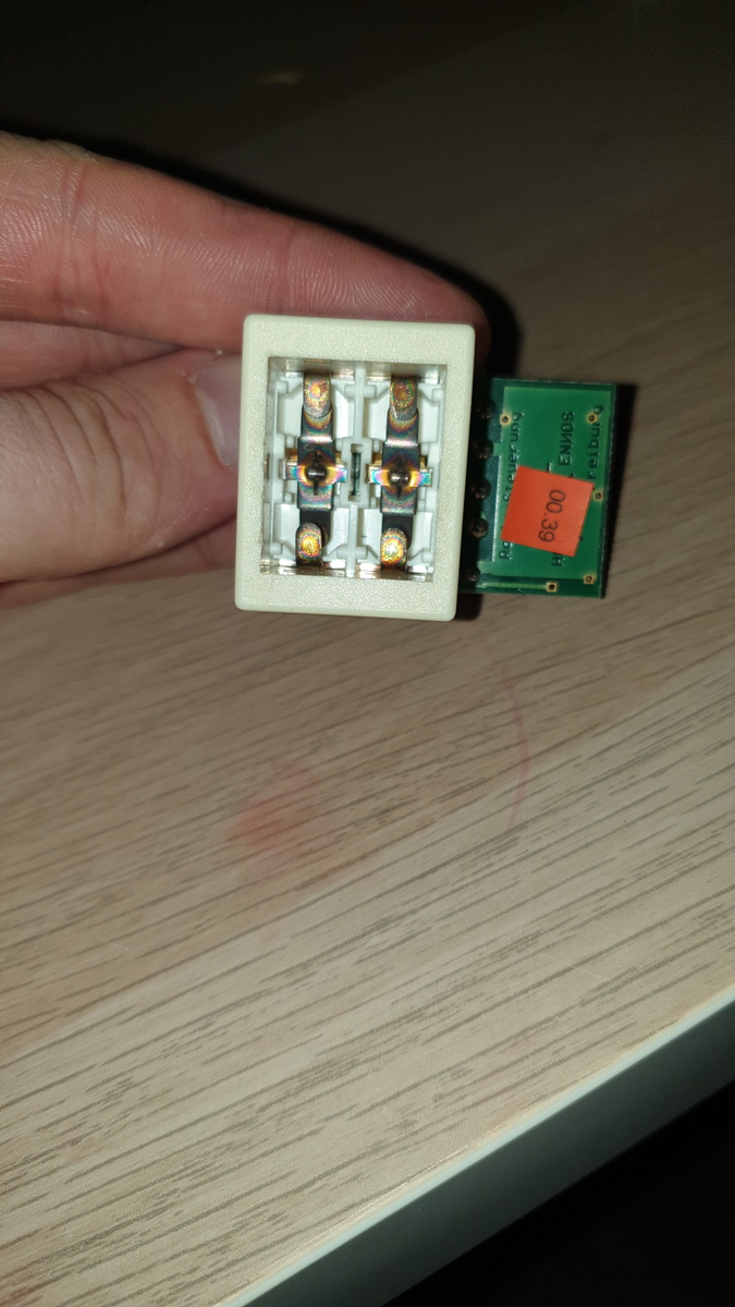

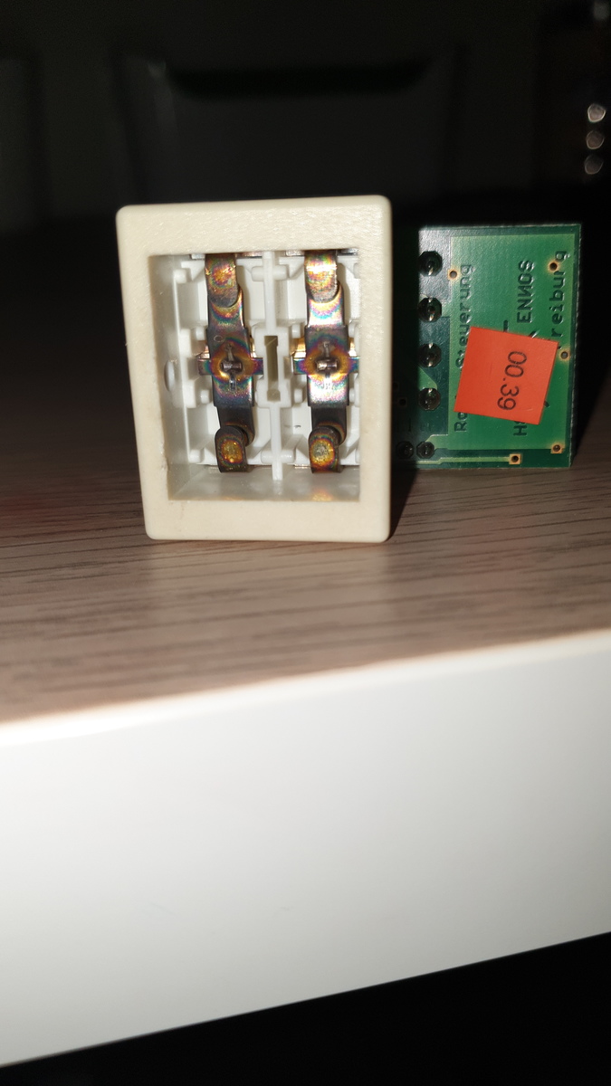

Hallo Community, Ich habe zwei Heim und Haus Solarrollos, welvhe ich von Akku auf Dauerstrom 12v DC und von Schalter in der Box auf Taster von Gira umändern möchte. Das Rollo bzw Platine hat 4 Leitungen 1 und 2 Sind die des Motors 3 und 4 sind die der Solarzelle. 1 - von rechts nach links auf dem Bild. Wie müssen die Leitungen vom Schalter auf den Taster gelegt werden? Habe leider keinen Schaltplan. Oder kann das Rollo ohne die Platine gesteuert werden? MfG
#6108634
https://www.maximintegrated.com/en/products/analog/amplifiers/MAX934.html Das sind nicht Motortreiber. Ultra Low Power Komparatoren. Vermute DC Motor, der Schalter polt um.
#6108636
Dieter schrieb: > Vermute DC > Motor, der Schalter polt um. ACK, einfach Polwendeschaltung, und die Platine ist wohl ein einfacher Solarladeregler.
Hallo, Danke stimmt ist ein Polwendeschalter. Hat einer von euch eine Idee, ob man einen Polwendeschalter über einen Jalousietaster betreiben kann? Möchte den Schalter in die restlichen GIRA Komponenten einpflegen. MfG

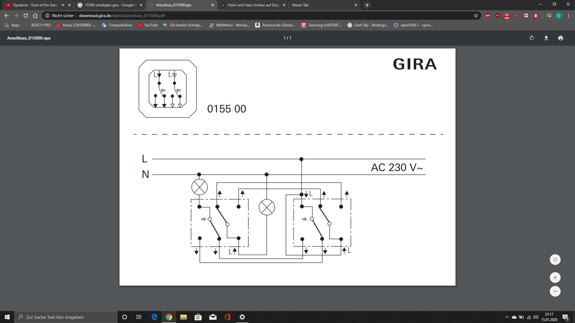

Sieht so aus, als ob es von Gira auch einen Doppeltaster mit 2xUM gibt: Nr. 015500. Allerdings bin ich mr bei dem nicht ganz sicher, dass er tastend ist, das Beispielschalbild sagt anderes. Vorteil wäre, dass kein Relais nötig ist.
Den 015500 Habe ich sogar hier. Ist ein Taster. Oben in den Bildern siehst du den Schalter
#6108744
Eduard G. schrieb: > Den 015500 Habe ich sogar hier. Ist ein Taster. > > Oben in den Bildern siehst du den Schalter Na prima, dann nimm solche und spare dir die Relais. Verschaltet werden die dann einfach wie oben die Relaiskontakte.
Hier der Schaltplan müsste Stimmen
#6108756
Eduard G. schrieb: > Hier der Schaltplan müsste Stimmen Der hat mich irritiert, macht er doch mit Tastern wenig Sinn. Und in deinem Falle greift er gar nicht.
Du meinst das er nicht funktionieren wird, wie ich es mir vorstelle?
#6108759
Eduard G. schrieb: > Du meinst das er nicht funktionieren wird, wie ich es mir > vorstelle? Doch das funktioniert mit dem Doppeltaster wie gewünscht, aber nicht so wie in dem Schaltplan von Gira. Die zwei 1xUM Taster muss du eben zu einer Polwendeschaltung klemmen, so wie ich das oben für die beiden Relaiskontakte gezeichnet hatte.

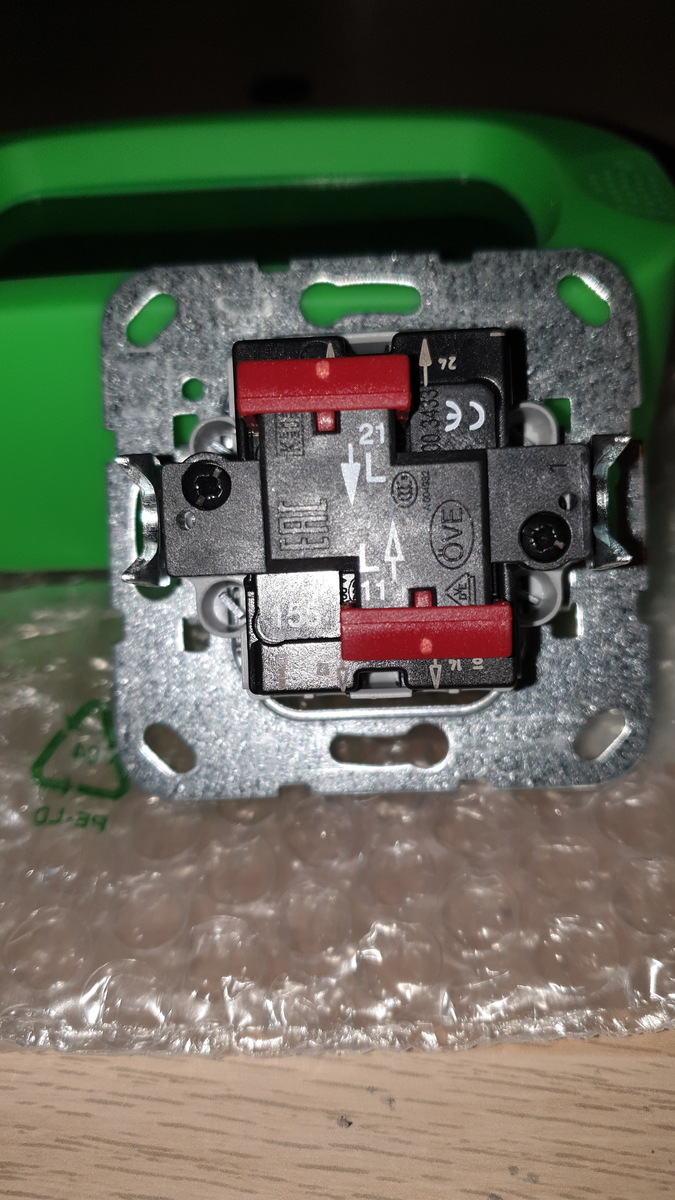

Hallo Hinz, Könntest du mir die Verdrahtung erläutern? Ich Blicke da irgendwie nicht ganz durch. Der Polwandelschalter ist ja selbsterklärend, aber hier über den Doppeltaster blicke ich nicht ganz durch.
#6108988
Eduard G. schrieb: > Könntest du mir die Verdrahtung erläutern? > Ich Blicke da irgendwie nicht ganz durch. > > Der Polwandelschalter ist ja selbsterklärend, aber hier über den > Doppeltaster blicke ich nicht ganz durch. Motor kommt an die beiden "L"-Anschlüsse, GND an die beiden mittleren Anschlüsse, und +12VDC an die beiden verbleibenden Anschlüsse.

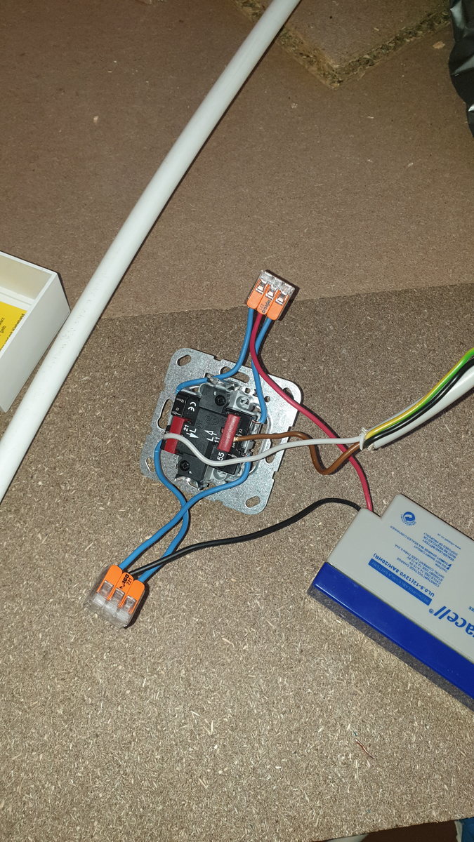

Es läuft. Komische finde ich jedoch, das eine je Polungen komplett auf eine Seite kommt.
#6109422
Eduard G. schrieb: > Es läuft. Komische finde ich jedoch, das eine je Polungen komplett > auf > eine Seite kommt. Da ist wohl die Beschreibung des Schalters fehlerhaft.
#6109444
hinz schrieb: > Eduard G. schrieb: >> Es läuft. Komische finde ich jedoch, das eine je Polungen komplett >> auf >> eine Seite kommt. > > Da ist wohl die Beschreibung des Schalters fehlerhaft. Aber ich sehe gerade, die Klemmen sind ja mit den bei Relais üblichen Zahlen beschriftet. Also Klemme 11 und 21 an die beiden Motorleitungen, GND an 12 und 22, +12VDC an 14 und 24.
