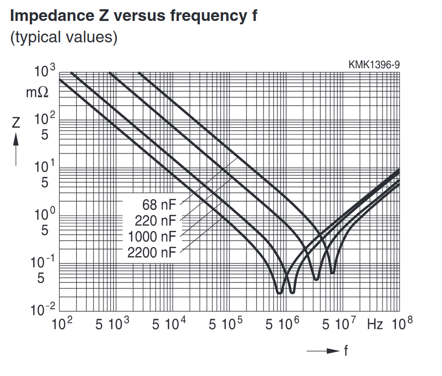

Hallo Leute,
könnt ihr euch mal das Datenblatt anschauen:
https://www.tdk-electronics.tdk.com/inf/20/20/db/fc_2009/MKP_B3267_P.pdf
Es geht um das Impedanz-Diagramm (habs auch angehängt)
Ist das ein Fehler, dass das mit mOhm angegeben ist? Sehe ich da
wirklich letztlich µOhm in der Senke?
Oder meinen die Ohm und im Resonanzfall ist man im zweistelligen
mOhm-Bereich...
Wenn man sich bisschen weiter anguckt, ist der Kondensator nicht sehr
ripple-fest. Der erlaubt nur ein 3..4A @ 100kHz.
Ich schaue auf das spezielle Modell B32673P5225K000 [2.2uF, 520V,
RM22.5] im Datenblatt.
Die Y-Ache ist falsch, d.H es sind Ohm, nicht mOhm. Das kann man schon
an der Impedanz weit vor der Resonanz sehen: 1 µF bei 1.6 kHz gibt ca.
1000 Ohm an Impedanz für einen idealen Kondensator.
Die Ausschläge nach unten bei der Resonanz könnten allerdings noch etwas
schärfer sein als im Diagramm zu sehen.
