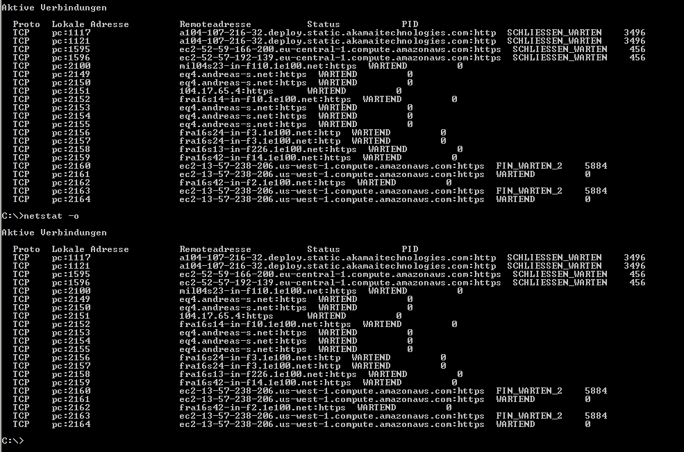

Ich habe mal "NETSTAT" aufgerufen, dabei ist mir das über den Weg gelaufen...

Mal eine dumme Frage dazu, was kann man aus der Ausgabe von NETSTAT eigentlich erkennen? Ich habe das Tool noch nie benutzt. Das sind alles Verbindungen, die noch nicht oder nicht mehr aktiv sind, aber teils noch für eine gewisse Zeit in der lokalen Verbindungstabelle geführt werden. Dadurch wird verhindert, dass vereinzelt noch im Netz herum irrende Pakete, die verspätet eintreffen, versehentlich eine falschen (neuen) Verbindung zugeordnet werden können, denn die vorherige Portnummer bleibt so noch für eine Zeit belegt. Details zu den verschiedenen Zuständen im Zustandsdiagramm von TCP müsstest du dir aus den entsprechenden RFCs anlesen. Kann sein, dass auch Wikipedia das ein wenig beschreibt.

Ich gehe da schon unter, das sind zu viele Infos für mich. Brauchen würde ich eine Anleitung ohne Geschwafel in der die Anwendung und Auswertung gut erklärt sind. Das ist ein Debug-Tool fürs Netzwerk, keine einfache Anwenderdarstellung. Das Ding ist nur nützlich, wenn du dich auch wirklich ein wenig mit der Funktion von IP generell und TCP speziell auseinandersetzen willst. Ansonsten brauchst du das als Endanwender nicht.

[OT] Da die Frage nach Akamai ja geklärt ist, weiter mit netstat: Wenn es dir über den Weg läuft, lass es an dir vorbei laufen - das ist zu 99% das falsche Tool, um irgendwas zu simulieren. Und wie dir eine Simulation bei der Fehlersuche hilft, habe ich noch nicht verstanden.[/OT] MfG, Arno

??? schrieb: > Mal eine dumme Frage dazu, was kann man aus der Ausgabe von NETSTAT > eigentlich erkennen? Ich habe das Tool noch nie benutzt. Du könntest dir auch Wireshark installieren. Akamai ist ein Riese im Internet, das ist so etwas wie Mærsk Line beim Schiffsverkehr. Ein sprichwörtlicher Gigant. Wer seine Daten verteilt überall mit hoher Geschwindigkeit seinen Nutzern anbieten möchte, der kann das bspw. mithilfe von Akamai machen. Selbst die im Vergleich "kleine" Plattform Steam von Valve nutzt die Dienste von Akamai. Antwort schreiben |
