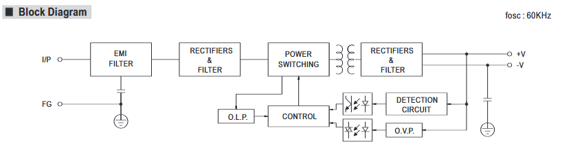

Hallo!
Ich würde gerne das Netzteil mit dem ich Leds betreibe mit einer Smart
Home Steckdose ein und ausschalten. Ich denke das die meisten dieser
Steckdosen nur 1 polig schalten. Das Netzteil hat ein Metall Gehäuse und
wurde von mir in einem Kunststoff Gehäuse verbaut. Haltet ihr das 1
polige ausschalten für bedenklich?
Meine Idee wäre noch gewesen mir den Leiter zu suchen und dafür zu
sorgen das dieser auch geschaltet wird. Ich würde das ganze sowieso
eigentlich nicht mehr wirklich aussstecken/umstecken.

Lothar M. schrieb:
> Mit PE-Anschluss?
Ja mit PE!
>> Haltet ihr das 1 polige ausschalten für bedenklich?
> Weltweit funktionieren die allermeisten Installationen auf diese Art.
Man lest halt immer das es nicht empfohlen ist (Überhaupt bei
Festinstallationen aber da ist es eh eine klare Sache da man ja weiß was
L und was N ist).
>> das Netzteil
> Welches denn?
Meanwell SNT RS 50 12
>> mit einer Smart Home Steckdose
> Welche denn?
Hab mir noch keine bestellt, aber die TP-Link HS100 hab ich mal ins Auge
gefasst.

#6109235
Marcel L. schrieb:
> Haltet ihr das 1-polige ausschalten für bedenklich?
Grundsätzlich nein.
Wenn es sich um eine "quasifeste" Installation handelt, kann das
natürlich sinnvoll sein; Du hättest dann bei einigen, eher selten
aftretenden Fehlern eine grössere Fehlersicherheit.

Moderator (Firma: Titel) Persönliche Seite #6109261
Harlekin schrieb:
> marcelleeb schrieb:
>> Kunststoff Gehäuse hat Luftlöcher in die man mit den Finger nicht rein
>> kommt!
> Dafür mit dem Schraubenzieher?
Damit kommt man auch in die Löcher von Steckdosen. Was jetzt? Steckdosen
verbieten?
> Jedenfalls würde ich einen dreipoligen Netzstecker mit PE verwenden.
Der PE (=FG) muss sowieso angeschlossen werden, auch wenn das Netzteil
in einem Kunststoffgehäuse eingebaut ist. Sonst funktionieren die
EMV-Filter schon gar nicht.
