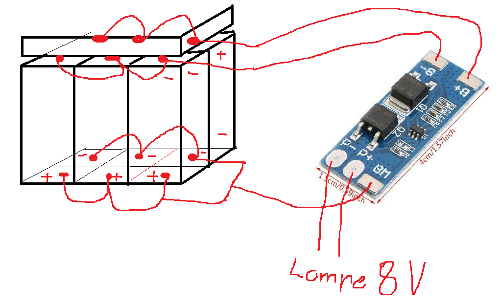

Ich habe eine Box mit 6 Akkus, 18650, jeweils 2 Zellen sind seriell, bis
3 Paare können eingebracht werden. Nehmen wir an, die Elektronik dort
fliegt komplett raus.
Nun habe ich mir diese Schutzelektronik gekauft:
https://www.amazon.de/gp/product/B07T2WJR61/ref=ppx_yo_dt_b_asin_title_o02_s00?ie=UTF8&psc=1
Ich möchte 2, 4 oder 6 Akkus betreiben können. Nun stellt sich mir die
Frage, ob ich die Schutzschaltung nur ein Mal wie im Bild dargestellt
einbauen sollte oder für jedes Akkupaar separat und dann die Ausgänge
verbinden soll. Um die Spannung zu überwachen, baue ich mir noch eine
Spannungsanzeige mit ein, am Ende wird eine Lampe die Nacht zum Tag
machen.
Danke für eure Anmerkungen.

Wenn es sich bei der Schutzelektronik um ein BMS handelt
(Batteriemanagementsystem), dann kann man das schon so machen. Die
Profis machen das teilweise auch so, um weitere BMS's einzusparen.
Es werden im Prinzip zwei gleiche Batteriestacks (Zellenstapel)
miteinander verglichen. Sobald ein Spannungsunterschied festgestellt
wird, weiß man sofort dass eine Zelle defekt ist.

Leider sind die Angaben bei den Teilen so grottig. Das kennst Du ja von
Deiner Box des anderen Threads
(Beitrag "Schutzschaltung Akkubox ein Flop?") bereits.
Durchaus gesehen, aber nicht wo das war, hatte ich einen Chip der konnte
auch etwas balancen. Wenn eine Zelle die Spannung von z.B. 4,25
erreichte, wird ein Eigenverbrauch des IC auf 5..10mA (mit oder ohne
LED-Anzeige) hochgefahren. Der Mosfet wird noch in eine Teilsperrung
gesteuert, so dass nicht mehr Strom insgesamt fließen kann. Bei 4.35V
macht er ganz dicht. Ein BMS würde anhand der Höhe des Spannungssprunges
feststellen, ob eine Balancierungsphase mit niedrigem Strom erfolgen
müsse.
Die Abschaltung erfolgt beim Unterschreiten von 2.5V und
Wiedereinschalten der Mosfet bei erreichen von 3V.

Zusammengefasst heißt das, ich soll es probieren, die Akkus sind alle
fast identisch in der Kapazität und ein fertiger Akku hat auch nur ein
Board verbaut.
Ich würde dann testen, wann der neue Regler dann die Spannung trennt, so
richtig glaube ich nicht daran, dass wir die originale Elektronik
"entschlüsseln" oder modifizieren können.
