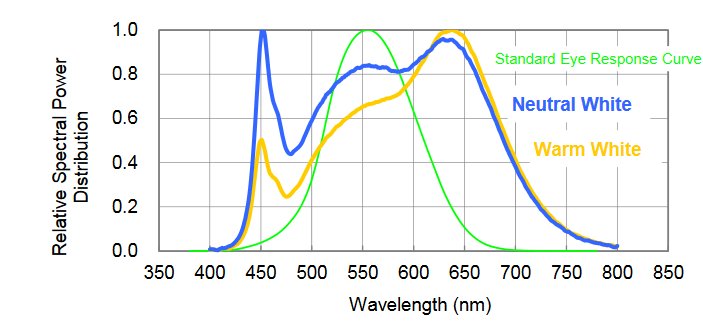

Also kurz um ich müsste ein Konstantstrom-Netzteil (Beispielsweise
2000mA) besorgen was den angegeben Spannungsbereich von 31V-37V abdeckt?
Je Weniger Strom fließt ändert sich die Helligkeit? Wenn ich ein
Konstantstromnetzteil mit 1300mA wähle wäre die LED "dunkler" als bei
gewählten 2500mA versteh ich das richtig?
Wenn das so sein sollte könnte ich, wie ihr gesagt habt ein dimmbares
nehmen und mir ne kleine Steuerung für Sonnenauf/untergang dazu basteln.
Das wäre absolut genau das was ich mir vorgestellt hab ^^
So eins wie im angehängten Bild würde nicht gehen oder? 27-36V..da im
LED Datenblatt ja 31.2V-36.8V steht.

Also ergänzt du das sehr eklige Spektrum einer LED mit entsprechenden
Füll-Lampen?
Weil, was immer normal für Lampen drin waren, das Spektrum einer LED hat
immer einen riesen Peak: Bei bunten eben die Farbe, und bei "weiß" eben
einen UV-nahen blauen plus einen Hügel im Gelben.
Da kommt mit reichlicher Sicherheit ein unerwarteter UV-Anteil bei rum,
plus dem Problem das andere Farben fehlen und für's Auge die Objekte
dann schräg aussehen.
Daher haben Pflanzlampen mit LED auch mehrere Farben.
Ich denke, das nur mit einer LED (-type) ein solches Projekt nicht
richtig umsetzbar ist.
Hell wird's wohl werden, aber da die Tiere eine Sonne brauchen, könnte
es da Streß geben.
Normal ist wohl HQL, oder? Vergleiche mal die Spektren deiner LED und
der HQL, dann siehst du was ich meine.
Oder passt das?
> Füll-Lampen?
Genau, "ecklige LED Spektren", während du das Spektrum einer HQL
empfiehlst. Wenn man das vergleicht, sieht man, dass du ein
Dummschwätzer bist. Hier ist dein tolles HQL-Spektrum:
https://www.hydrotip.de/index.php?pic=1698
Also tatsächlich, sonnenähnlicher geht es wirklich nicht mehr, dagegen
ist eine weiße LED ja der reinste Lininenstrahler, siehe die beiden
Beispielspektren von LEDs.

https://m.reichelt.de/led-trafo-100-w-29-58-v-dc-1750-ma-mw-lpc-100-1750-p183878.html
> Das wäre doch erstmal passend oder?
Nein, das passt auch nicht. Wenn du Pech hast, hat die LED 27V aber das
netzteil kann nicht unter 29V gehen. Es wird die LED gewaltsam zerstören
oder sich wegen überlast abschalten.
Das Netzteil muss sowohl die geringste als auch die höchst mögliche
Spannung der LED liefern können. Es darf nicht mehr Strom liefern, als
die LED verträgt.

die 38.8V beziehen sich evtl. auf den maximal zulässigen Strom 2760mA
der LED, wenn er sie nur mit 1750mA betreibt müsste man rausfinden wie
bei diesem Strom die Flußpannung sein wird. Wurde der Link zum
Datenblatt schon gepostet, ich find ihn grad nicht?

Na das tut es doch! Betriebsspannung der LED laut Datenblatt
31.2...36.8V und das Netzteil liegt bei 29-58V...der LED Diodenstrom
liegt bei 1080...2760mA und das Netzteil bei 1750mA da wäre sie nicht zu
100% ausgelastet aber ausreichend für meine Anwendung, versteh Grad
nicht warum das KSQ nicht passen sollt?
von Frank U. (frankfire)
Hier das Datenblatt
Ich hab die CLU048-1212C4-503M2M2-F1
von Stefan F. (Gast)
Frank U. schrieb:
> Na das tut es doch!
Stimmt, ich habe mich verguckt. Ich hatte irrtümlicherweise angenommen,
dass die LED minimal 26V hat.
