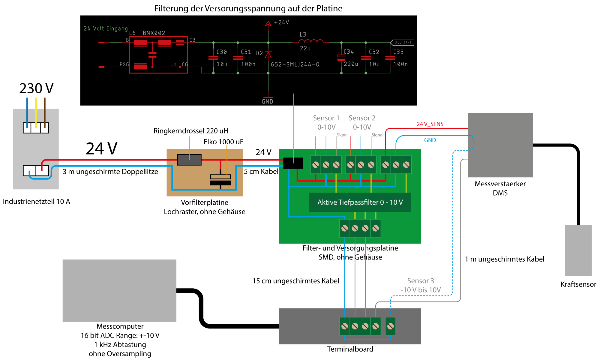

ich habe einen Messaufbau bei dem ich mehrere Sensoren an einem
Messcomputer verarbeite. Mir ist jetzt beim Messen aufgefallen, dass ein
Kraftsensor bzw. der Messverstärker ein erhöhtes 50 Hz Rauschen in die
Signale einbringt. Ich habe den gesamten Aufbau grafisch abgebildet.
Als Versorgung benutze ich ein 24 Volt Schaltnetzteil. Der Gesamtstrom
sollte max. bei 0,3 A liegen. Die beiden Platinen habe ich selbst
erstellt. Falls gewünscht kann ich dazu einen Schaltplan liefern. Ich
bin kein Elektrotechniker, weshalb mir sowohl die Erfahrung als auch die
passende Ausbildung zum Erstellen solcher Platinen fehlt. Entschuldigt
also, falls grobe Fehler auftreten.
Mit der ersten Vorfilterplatine wollte ich die Spannungsversorgung
filtern. Anschließend wird die Spannungsversorgung in der grünen Platine
noch einmal gefiltert. Ich benutze diese Platine, um die Sensorik mit
Strom zu versorgen und die eingehenden analogen Signale mit aktiven
Tiefpassfiltern zu filtern. Es handelt sich um
Kräfte/Drücke/Positionen/Winkel (Spannung max. 10 V) etc. in einem
Arbeitsbereich bis 100 Hz.

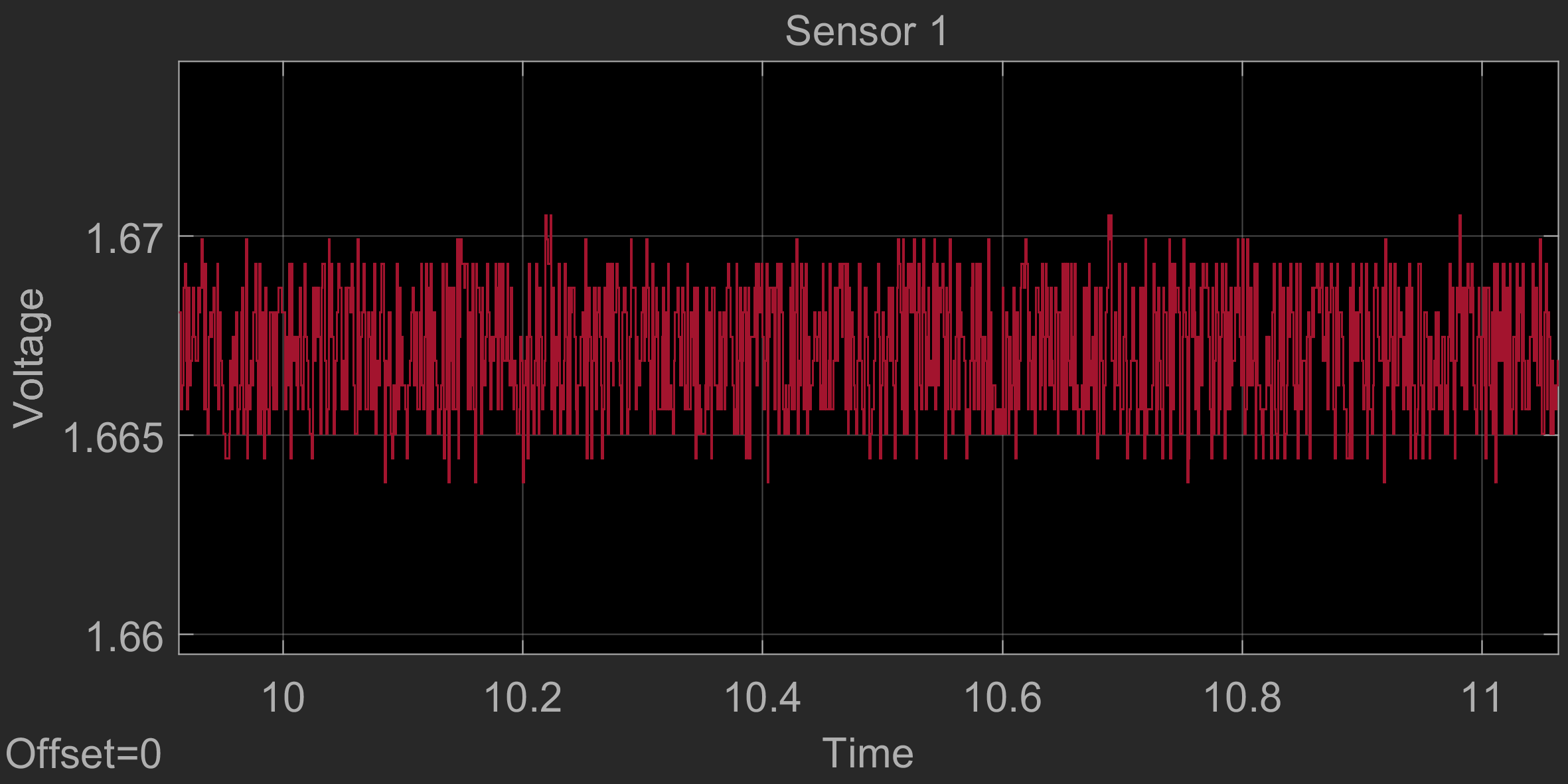

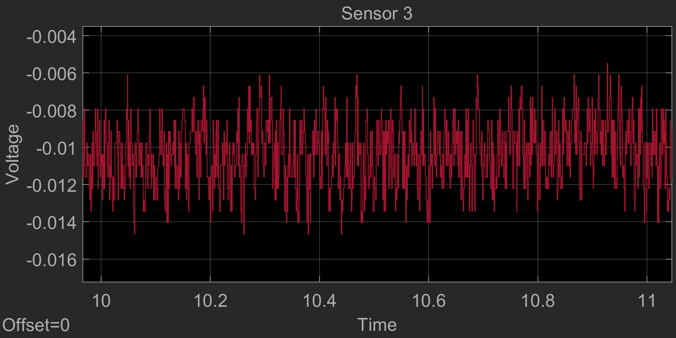

Im Anhang ist ein Winkelsensor abgebildet (angeschlossen als Sensor 1),
der hat zwar deutliches Rauschen, allerdings liegt es mit Sicherheit an
der schlecht ausgelegten Spannungsversorgung. Der andere Graph zeigt den
Kraftsensor mit den deutlichen Schwingungen.
Nun habe ich die besagten 50 Hz auf der Leitung, die meine Auflösung der
Kraft schmälern. Laut dem Hersteller sind die 10 - 15 mV Rauschen
deutlich zu viel (auch sollten die Signale nicht mit 50 Hz schwingen),
weshalb ich von einem Fehler auf meiner Seite ausgehe.
Den Kraftsensor habe überbrückt, da er auch negative Spannung liefern
kann. Meine Filterplatine kann allerdings nur positive Spannung
verarbeiten.
Meine gedanklichen Ansätze:
Vorfilterplatine besser auslegen. Eine Bandsperre einfügen und insgesamt
die Knickfrequenz des LC Tiefpass verringern. Ich glaube die Filterung
auf der grünen Platine bringt nicht viel. Einen sternförmigen Massepunkt
habe ich versucht zu realisieren.Das Anschließen der gestrichenen Masse
hat leider keinen Effekt gebracht, weshalb ich sie nicht angeschlossen
habe.
Ich bin für den Hinweis dankbar. Ich weiß leider nicht wo ich genau den
Fehler suchen soll und bin für den Rat dankbar. Ein Oszi und ein
Labornetzteil habe ich da, falls nötig.

1. Evtl. könnte schon das lösen der Masseverbindung von Sensor 3 am
terminal Board eine Besserung bringen.
2. Kabel durch geschirmtes ersetzen Schirmung an den Sensor 3 (GND) am
Terminal offenlassen!
>    von Sensor 3 am terminal Board eine Besserung
>    bringen.
>    Sensor 3 (GND) am Terminal offenlassen!
3. Sensor selbst erden bzw. abschirmen

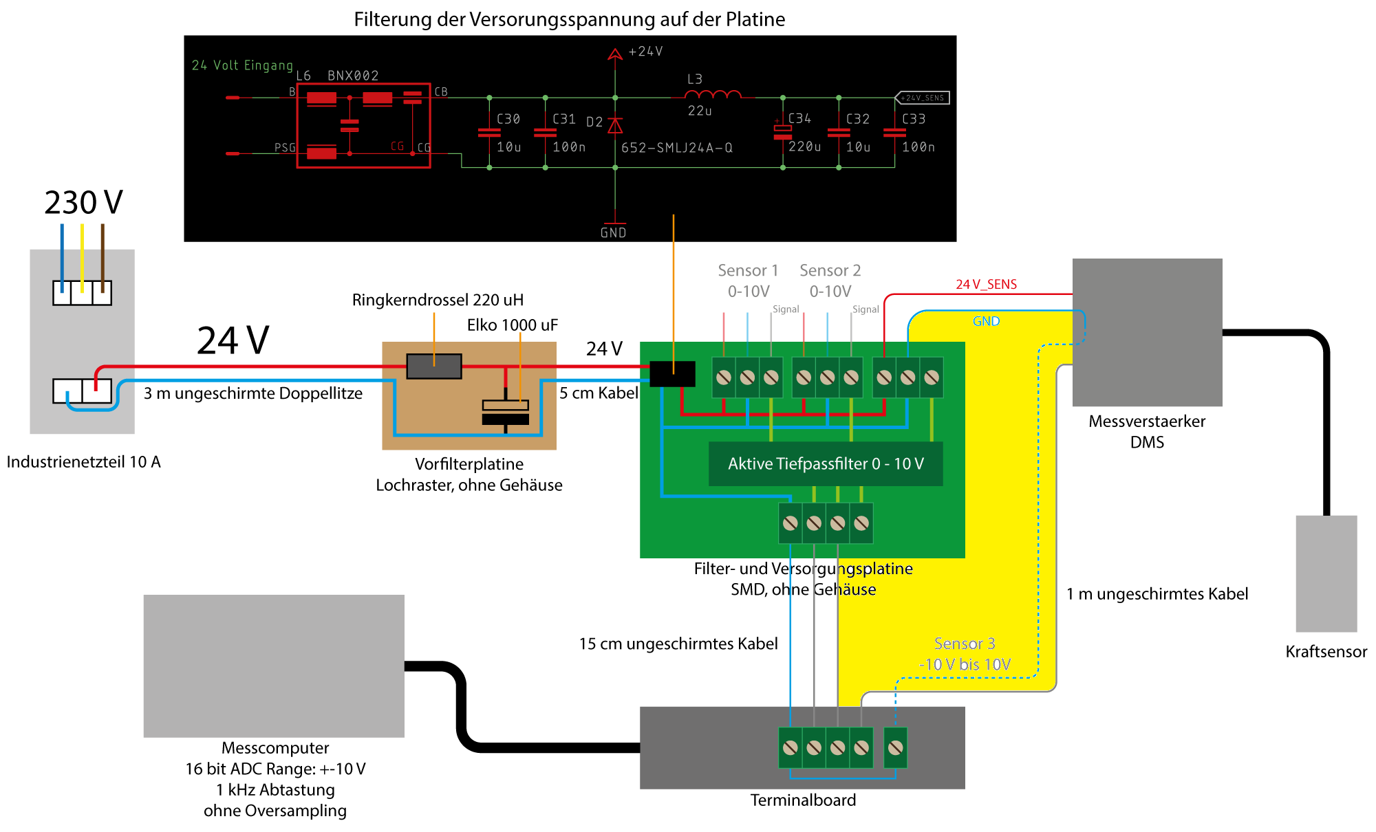

4. gelbe Fläche verkleinern (siehe Bild)
5. Leitungen verdrillen
6. Sensoren einzeln testen
7. Ist der Messcomputer ein Laptop? Dann ein Versuch ohne Netzadapter
Es ist nicht nur die Fläche, sondern auch die buchstäbliche
Masseschleife.
Also: Das Ausgangssignal vom DMS-Verstärker zurück zur Platine, und von
dort aus über das 15cm-Kabel auf das Terminal-Board.
