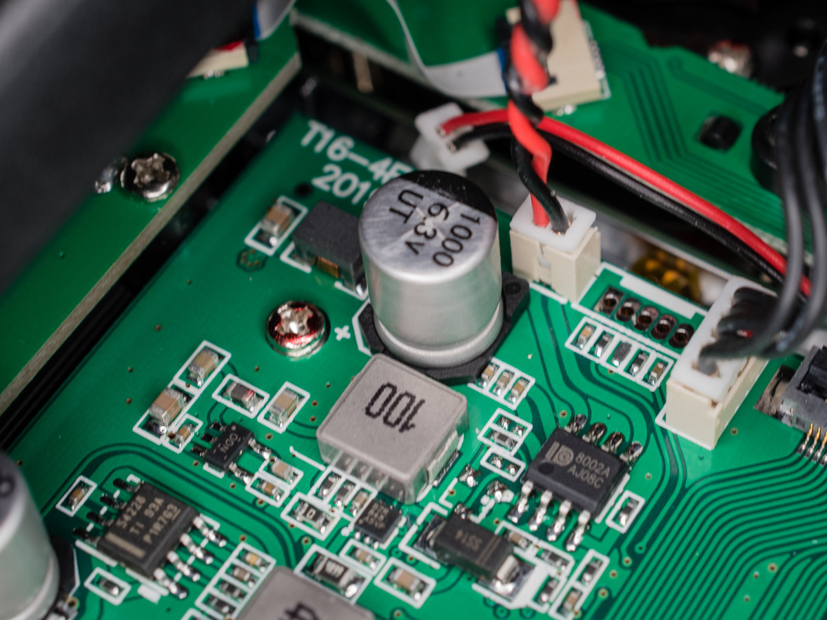

Es geht um den Lautsprecher bzw. dessen Upgrade bei einer
RC-Funkfernbedienung vom Typ Jumper T16.
Und zwar habe ich den relativ kleinen Lautsprecher durch einen größeren
Lautsprecher im Gehäuseinneren ersetzt. Der Lautsprecher wird in erster
Linie für Sprachausgabe verwendet, man kann aber theoretisch auch Musik
laufen lassen. ;-)
Hier ein paar Bilder: https://imgur.com/a/6Jd6uQX
Die Schaltung verwendet ein Verstärker IC vom Typ 8002:
https://thaieasyelec.com/downloads/EFDV308/HXJ8002_Miniature_Audio_Amplifier_Datasheet.pdf
Zitat/Auszug:

Bei den beiden Lautsprechern handelt es sich um einen 0,5 W, 8 Ohm und
eben den größeren mit 2 W und ebenfalls 8 Ohm.
Da der Lautsprecher im Inneren allein zwar besser, aber trotzdem etwas
dumpf klingt, kam mir der Gedanke, ob man den nach wie vor vorhandenen
Speaker an der Front (also den ursprünglich verbauten 0,5 W
Lautsprecher) nicht irgendwie noch nutzen kann? Leider kenne ich mich in
dem Bereich kaum aus.
Ich weiß nur, dass sich der Widerstandswert bei Parallelschaltung zwei
gleicher Widerstände halbiert, was dann 4 Ohm entspräche. Habe das mal
mit dem Multimeter konkret gemessen und konnte das auch bestätigen.
Dunkel kann ich mich noch an Kondensatoren und Spulen erinnern, die man
in Reihe schalten kann, um bestimmte Frequenzen zu blockieren...
Zudem stellt sich natürlich auch die Frage, ob man den oben genannten IC
nicht überfordert und ihm ggf. zumindest dann noch einen Kühlkörper
verpassen sollte.
Ist ein reines Bastelprojekt. Vielleicht liest das hier ja jemand der
sich besser auskennt und mir ein paar Tipps geben kann was ich da machen
könnte? :-)
Kann ich - mit vertretbarem Aufwand bzw. den üblichen elektronischen
Bauteilen - da irgendwie eine Art "Frequenzweiche für Arme" basteln?
Oder sollte es tatsächlich so einfach sein die beiden einfach parallel
anzuklemmen?

Parallelschalten wird der Verstärker nicht so gerne mögen. Er wird
wärmer, aber nicht sofort den Geist aufgeben. Glaube der reduziert bei
hoher Temperatur. Schneller altern wird er, wie auch der große
Kondensator.
Daher folgender Kompromißvorschlag. Verwende den kleinen als Hochtöner
mit einem kleinen bipolaren Kondensator von wenigen µF. Die höheren Töne
sind meist mit geringere Leistung im Signal (Musik, Sprache) enthalten.
Gast #6109830
> Power Output at 5.0V,10% THD+N,4Ω 2.65W (typ)
Dein Verstärker kann also mit den 4Ω Lastwiderstand umgehen. Ich würde
allerdings einen kleinen Kühlkörper oder ein Kühlblech montieren.
Wahrscheinlich wird der zweite Lautsprecher den Klang aber nicht
wesentlich verbessern, da diese Fernsteuerung als Lautsprechergehäuse
nicht unbedingt HiFi tauglich ist ;)

Lieben Dank für die Antworten!
Die Idee mit dem kleineren Lautsprecher war eigentlich nur, dass er, da
er an der Front verbaut ist, ein wenig mehr "Klarheit" bringt - wenn man
in diesem Rahmen davon sprechen kann. ;-)
Daher war meine Vorstellung auch die diesen irgendwie zu limitieren.
Was für einen Wert sollte so ein Kondensator denn sinnvollerweise haben?
Habe das hier mal ausprobiert:
https://www.omnicalculator.com/physics/crossover
Damit komme ich bei 8 kHz(?) auf ca. 2,5 µF für den "Hochtöner" und eine
Spule/Induktivität mit ca. 0,15 mH für den "Tieftöner". Beide Bauteile
jeweils in Reihe mit den jeweiligen Lautsprechern.

Durch den Datenauszug (TE) wird klar, daß der Amp zuallererst einmal
kein Problem mit (n * x Ohm parallel = x / n Ohm =) 4 Ohm oder sogar
bis hinunter zu 3 Ohm haben dürfte.
2 Speaker zwar gleicher Impedanz, doch stark untersch. Belastbarkeit,
schaltet man i. A. deshalb nicht parallel, weil sie immer (ungefähr)
gleiche Leistung abkriegen bei (circa) ident. Impedanz - was aber nicht
zur untersch. Belastbarkeit paßt, es sei denn man würde sich mit
<= 1W gesamt / 0,5W/Speaker zufrieden geben, was den einen Speaker
schon ans Limit bringt, wobei der andere nicht mal besonders nahe
dran ist... das hat halt gewisse Nachteile.

#6110512
Das wäre auch mein Ansatz gewesen, nur ohne Spule, die ist bei
Sprachausgabe wirklich nicht nötig. Wir reden hier nicht von "High
Fidelity".
Irgendein Kondensator zwischen 1,5 und 6,8 µF in Serie zu dem kleinen
Lautsprecher und das Gebilde dann parallel zu dem "großen".
Es wird nix dramatisches passieren, denn die Impedanz des "großen" LS
steigt mit der Frequenz beträchtlich an. Bei 10 kHz ist sie schon im
hohen 2stelligen Bereich. Die Mindestimpedanz des Verstärkers wird nie
unterschritten.
Viel Erfolg!
