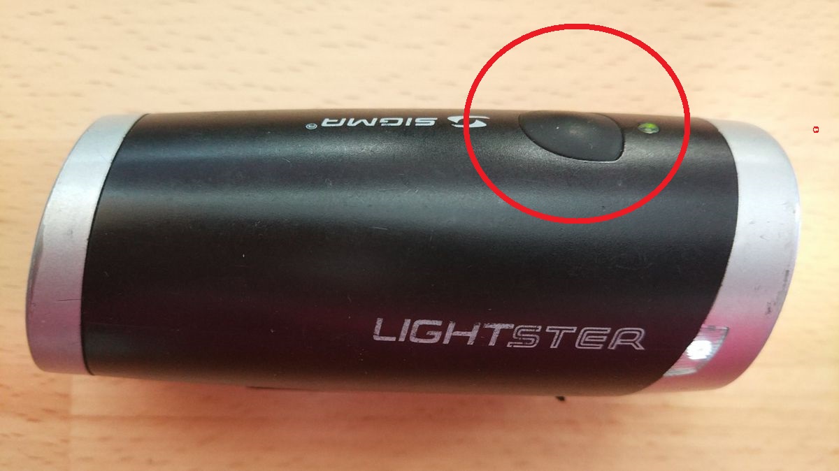

Hallo Zusammen,
ich hoffe ich bin hier im halbwegs richtigen Unterforum, vielleicht hat
ja jemand einen Tipp für mich:
Bei meinem relativ neuen Fahrradlicht (Sigma Lightster) funktioniert der
Einschaltknopf nicht mehr richtig. Es war ein Geschenk, deshalb habe ich
keine Rechnung und bekomme so natürlich keinen Ersatz oder eine
Reperatur.
Der Einschaltknopf ging schon nach kurzer Zeit nur noch schwerfällig,
das heißt man benötigte viel Kraft, mehrere Versuche und musste mit dem
Finger tief in den Schalter reinbohren um es anzuschalten.
Aber die letzten mal geht nicht einmal mehr das, gestern habe ich es nur
mithilfe eines Schlüssels geschafft, mit aller Kraft und so tief es ging
in den Schalter reinzubohren, so dass das Licht anging.
Ich kenne dieses Problem von alten Nokia Mediamaster (Sat-Receiver)
Fernbedienungen, diese musste man cirka alle drei Jahre nachkaufen, weil
die Knöpfe mit der Zeit nur noch schwerfällig gingen und irgendwann gar
nicht mehr.
Also zwei Fragen die mich als Laie beschäftigen:
1. Ich kann nachvollziehen was in so einem Fall genau kaputt geht. Es
ist ja nur ein Gummiteil (Schalter), dass auf die Platine drückt, mir
ist überhaupt nicht klar was sich daran innerhalb von so kurzer Zeit
genau abnutzen kann?
2. Hat jemand vielleicht eine Idee was man da machen könnte, außer
wegschmeißen und ein neues Licht kaufen?
Danke fürs Durchlesen

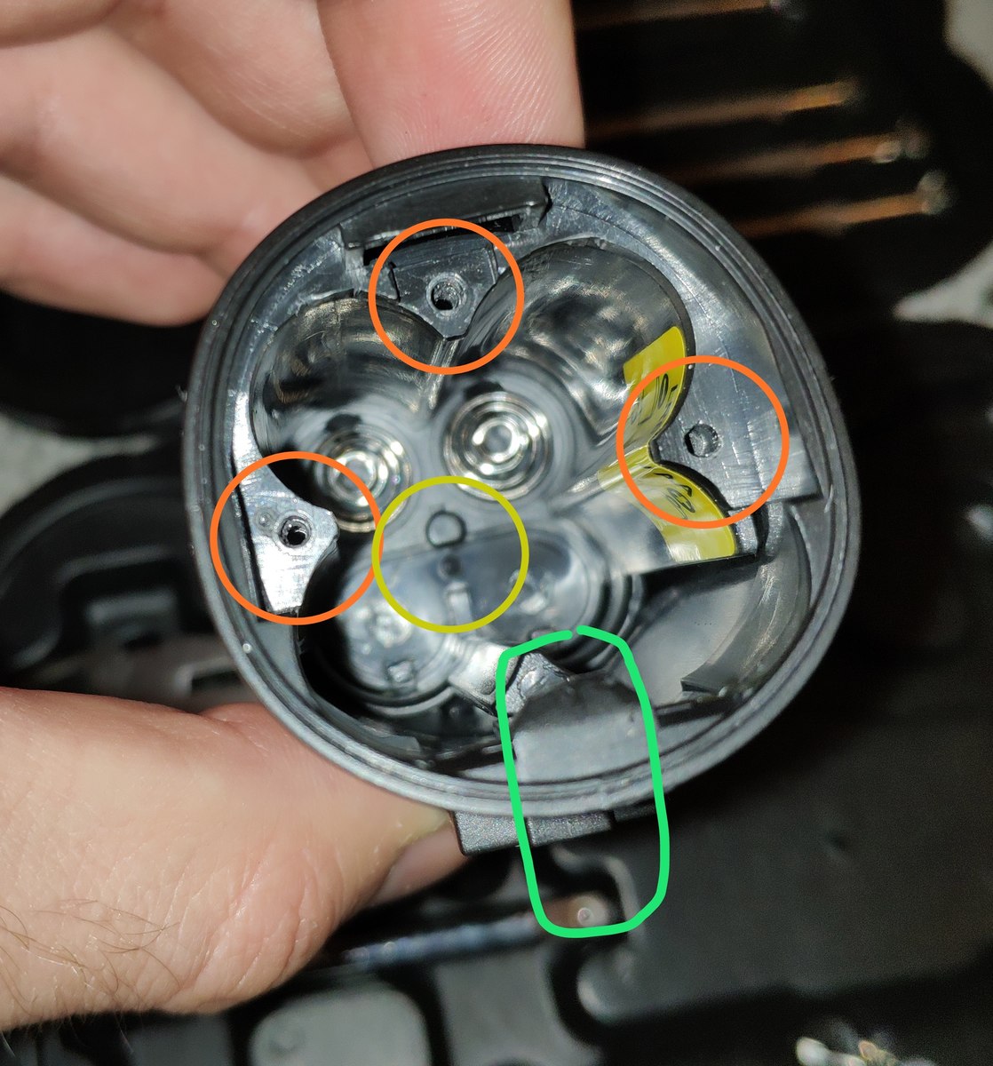

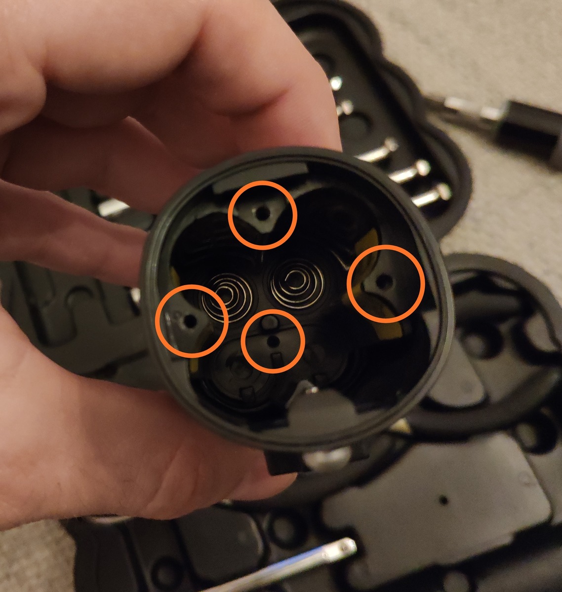

OP #6110778
Danke erstmal für eure Beiträge!
zitter_ned_aso schrieb:
> Einfach selbst zerlegen und schauen. Dann wirst du auch sehen ob der
> Schalter wirklich kaputt ist.
Das schaffe ich leider nicht, ich konnte vier sichtbare Schrauben lösen
und einen Stift (grün) aber da bewegt sich danach rein gar nichts, das
wirkt auf mich vollständig verklebt und nicht reparierbar.
