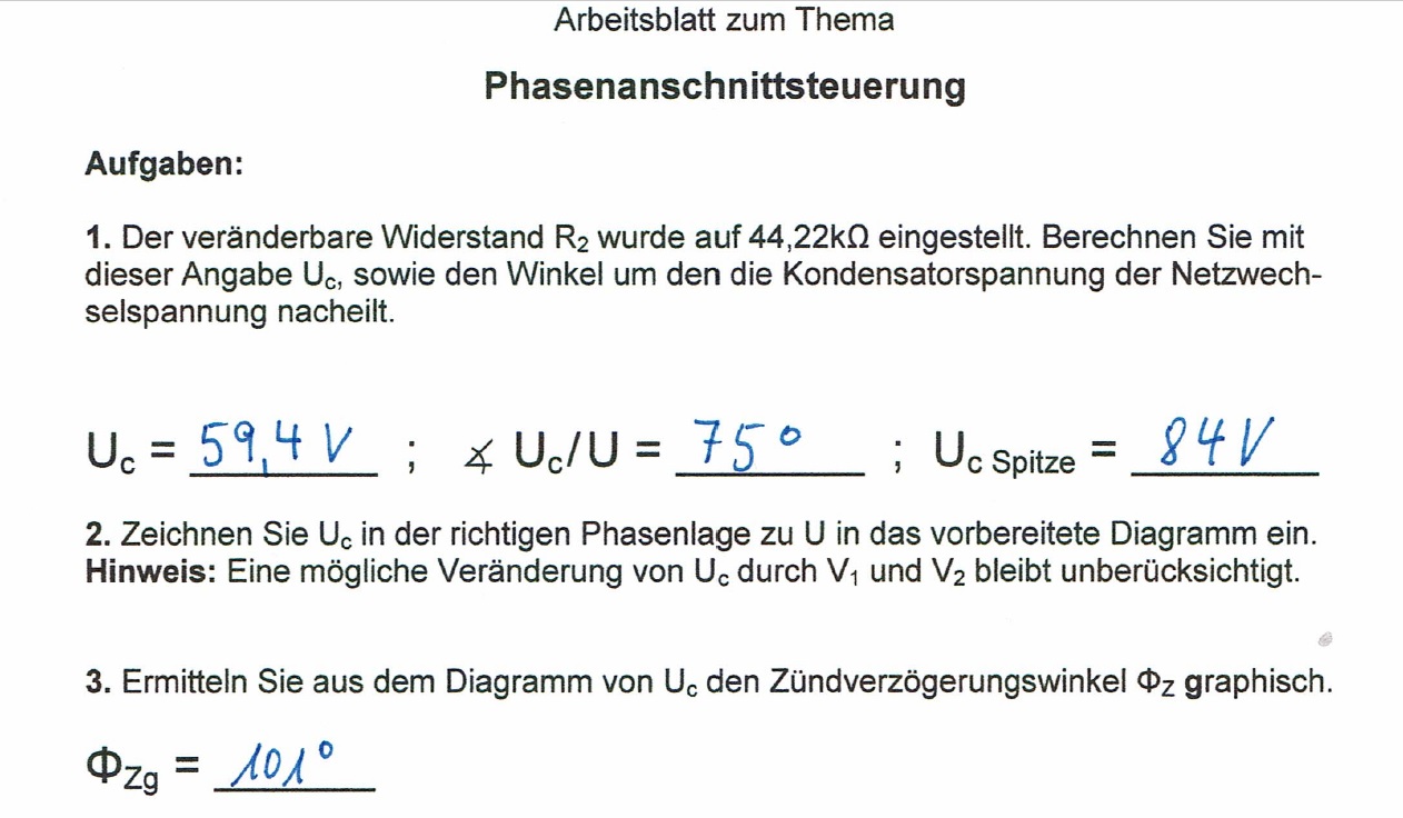

Hallo
Ich möchte die Aufgabe rechnen und komme nicht auf die Lösungen.
Das Einzige was bei mir klappt ist die Phasenverschiebung.
Die Kondensatorspannung eilt also um 75° der Netzspannung nach.
Jetzt zeichne ich das in das Diagramm ein und erhalte mit der
Zündspannung den Winkel, bei dem die Zündung stattfindet, also ca.
101-103°.
Aber wie kommt man auf Uc und Uc_spitze?
Der Kondensator wird ja bei der Zündung entladen, sobald dieser 34V
erreicht.
Beitrag #6110825 wurde von einem Moderator gelöscht.
Beitrag #6110846 wurde von einem Moderator gelöscht.
Der Effektivwert von UH beträgt doch ca. 141V. Das muss ich von 230V
abziehen, dann bleibt für der Spannungsteiler aus C und R übrig. Mit der
Impedanz von C ca. 12.7kOhm komme ich auf ca. 39V.
Ich verstehe das leider nicht, wieso man da 59V erreicht.

es wwar nicht direkt ersichtlich (oder manchen nicht bewusst), das du in
deinem Beitrag ZWEI Anhänge dran hast:
a) Die Aufgabenstellung in Phasenanschnitt.doc
Das motiviert dann manchen, sich erst mal an formalen Dingen
hochzuschaukeln.

Solange der Triac nicht gezündet ist fällt an der Last keine
nennenswerte Spannung ab. Und die Spannungen an den Widerständen und dem
Kondensator musst du vektoriell addieren, sie sind ja nicht in Phase.
Danke Hinz, oh mein Gott wie konnte ich das vergessen, dass ich
vektoriell rechnen muss... Danke vielmals

Doch der ist doch von Anfang an drin.
Der Kondensator entlädt sich, sobald der Diac zündet. Über ihm fallen
aber 59V ab.
Manfred schrieb:
> Helmut S. schrieb:
>> Ich habe meine Antwort gelöscht, weil ich gerade gesehen habe,
>> dass bei den ersten Aufgaben der DIAC gar nicht in der Schaltung drin
>> ist.
> aber 59V ab.
Der DIAC würde bei 34V zünden. Uc würde dann nie mehr größer als 34V.
In dem Word-Dokument steht:
2. Zeichnen Sie Uc in der richtigen Phasenlage zu U in das vorbereitete
Diagramm ein.
Hinweis: Eine mögliche Veränderung von Uc durch V1 und V2 bleibt
unberücksichtigt
