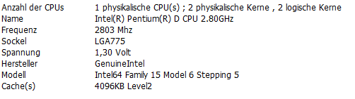

Hallo zusammen, ich habe folgendes Problem. Ich habe gerade damit begonnen eine Leiterplatte in KiCad zu Layouten. Sind ca.150 Bauteile drauf. Aber mein KiCad bzw. PCBnew stürzt ab sobald ich ein Bauteil verschieben will. Mein Rechner ist nicht der beste schafft aber sonst alles was er soll. Hat jemand das selbe Problem oder eine Lösung? Habe auch schon versucht mit den Grafikeinstellungen rumzuspielen kein Erfolg. Vielen Dank Roger

Roger S. schrieb: > PCBnew stürzt ab sobald > ich ein Bauteil verschieben will. Welche Version, Betriebssystem, Grafik?
Burkhard schrieb: > Welche Version, Betriebssystem, Grafik? siehe Anhang
#6110965
Roger S. schrieb: > siehe Anhang Daran liegt es nicht. Beantwortet aber keine der gestellten Fragen. wendelsberg
wendelsberg schrieb: > Beantwortet aber keine der gestellten Fragen. Kicad ist version 5.0.1 Betriebssystem steht im Bild Und Grafikkarte habe ich keine

Karl schrieb: > Hast du S/W Textausgabe? Magst du mir kurz erklären was das ist? Kann ich leider so nicht sagen. Thomas Z. schrieb: > Du willst gar nicht dass man dir hilft oder? Doch. Ich war nur nur sehr sicher das alles wichtige im Bild steht und deswegen die relativ pampige Reaktion. Ich hab 8GB ram und die anderen Werte wie oben angegeben. Wenn noch etwas fehlt gerne melden ich gebe mein bestes es herauszufinden. Und das Problem äußert sich folgender Maßen: Solange ich keine Bauteile verschiebe ruckelt es höchstens mal beim Scrollen. Wenn ich ein bauteil verschiebe klappt es manchmal und ich kann es umsetzen. Bin ich aber zu lange in move Befehl. Kann ich nichts mehr in KiCad machen der Zeiger verändert sich auch nicht Ich habe einfach in dem Programm ein stand Bild. Wenn ich dann versuche das Programm zu schließen wird das Fenster weiß und der Mauszeiger zum Kreis. Das Programm kann ich dann trotzdem nicht beenden das Geht nur über den Task Manager und Task beenden.

Roger S. schrieb: > Sind ca.150 Bauteile drauf. Aber mein KiCad bzw. PCBnew stürzt ab sobald > ich ein Bauteil verschieben will. Mein Rechner ist nicht der beste > schafft aber sonst alles was er soll. Hat jemand das selbe Problem oder > eine Lösung? Aktualisieren als erstes mal auf die neuste Version 5.1.5 https://kicad-pcb.org/download/windows/ Wenn du Glück hast, reicht das bereits. Ist kostenlos, und mit jeder Version werden Fehler behoben, du hast also gute Chancen. Deine Angaben reichen leider nicht, um den Fehler konkret nachzuvollziehen, daher kriegst du hier leider auch entsprechenden Antworten. Ignoriere diese einfach, die Leute wollen dir wohl eher nicht helfen... Wenn der Update nicht hilft, dann musst du mehr Details mitteilen. z.B. wenn dein Board nicht geheim ist, die Daten, welche KiCAD zum Absturz brigen hier anhängen. mfg Andreas

Andreas B. schrieb: > Aktualisieren als erstes mal auf die neuste Version 5.1.5 > https://kicad-pcb.org/download/windows/ Krass das war es wohl schon. Scheint stand jetzt weg zu sein ... Vielen Dank euch/ im besonderen dir Andreas.
