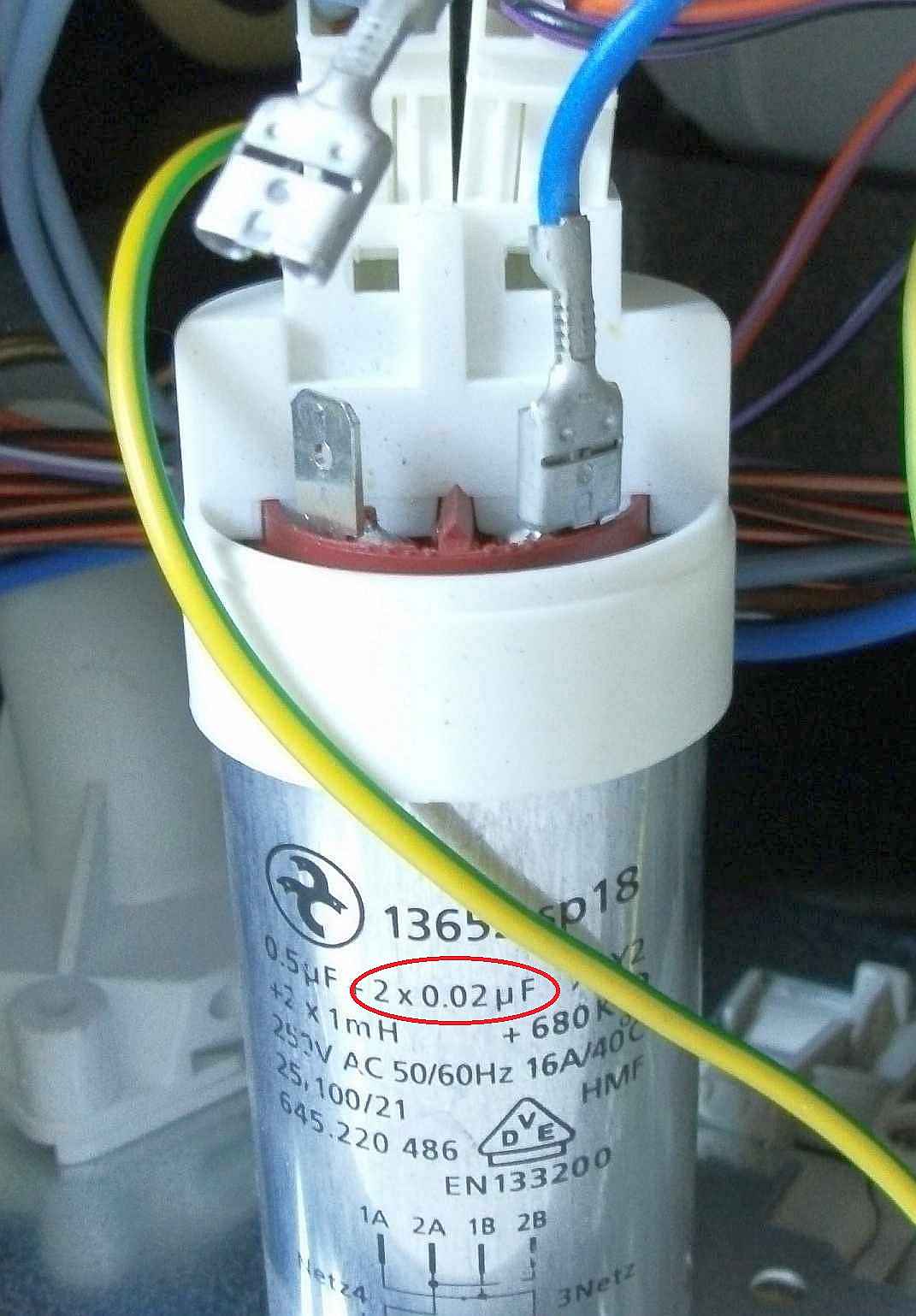

von Karl B. (gustav)
Kilo S. schrieb:
> Da muss ja irgendwo ein C sein gegen Gehäuse der an L hing/hängt.
das ist der Y-Kondensator von der Entstörpatrone.
Die Kapazität darf da mehr als 2500 pF als bei Schutzklasse II-Geräten
haben.
ciao
gustav
Hier noch Bildchen:
Wären 20 nF
