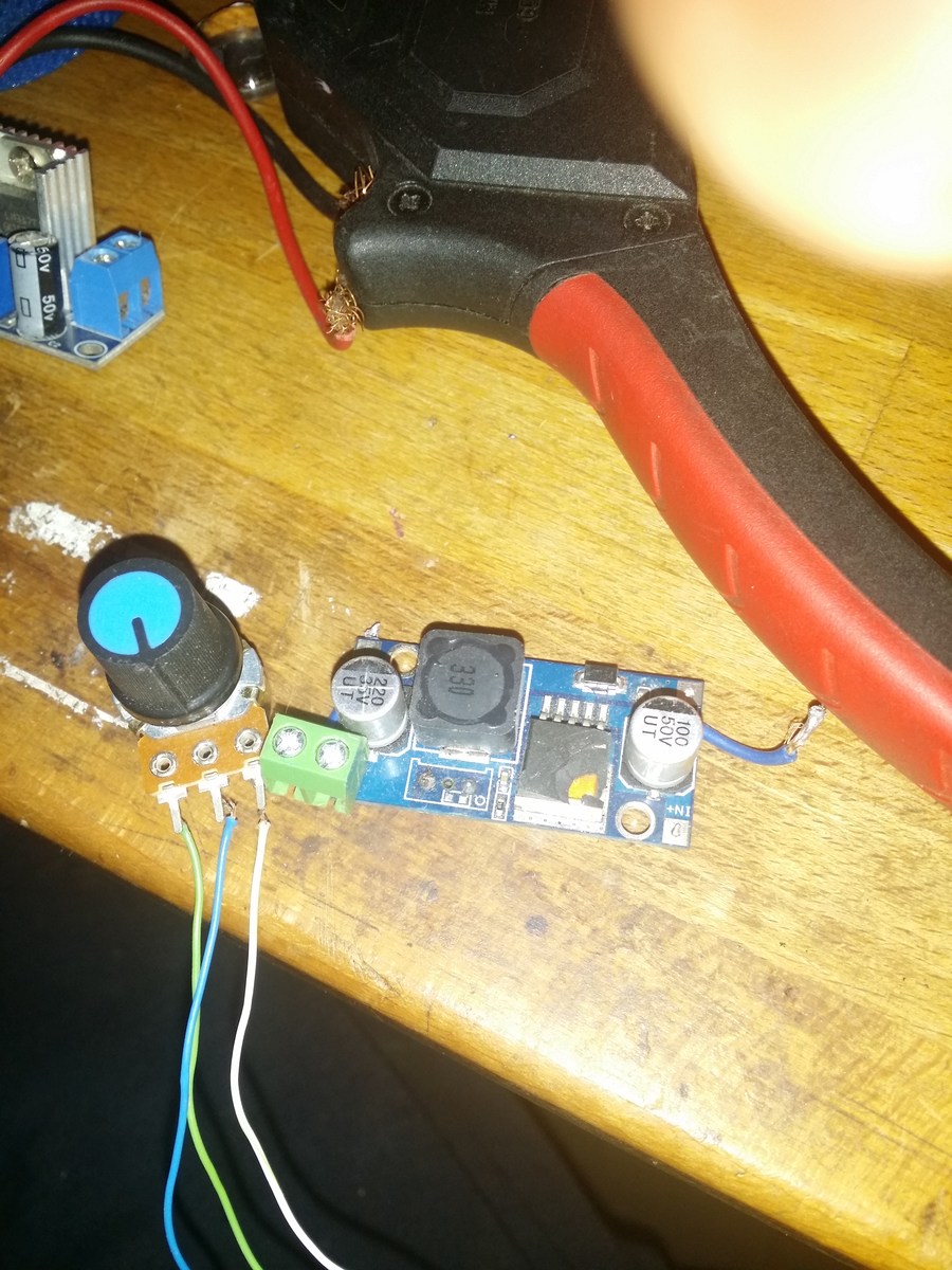

Ist es möglich diesen kleinen Blauen Poti durch den linken zu ersetzen? Wie verdrahtet man das falls ja?

1:1 Die Auflösung ist halt Schrott im Vergleich zum blauen 10-gang Poti c r schrieb: > Die Auflösung ist halt Schrott im Vergleich zum blauen 10-gang Poti Heißt JA, nur obs Sinn macht ist fraglich.

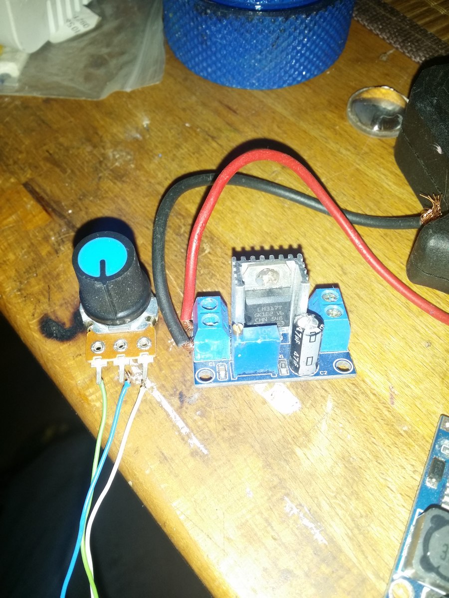

Habe noch Bucht viel mit Potis gearbeitet welche Farbe kommt wo dran? Mir ist jetzt 2mal da so ein IC(?) geplatzt kann das sein weil ich da was vertauscht hab oder warsn doch was anderes?
#6111941
Der Wert des Potis (Widerstand) sollte schon passen. Schreib uns mal bitte alle Daten auf, die auf den Potis stehen.
#6111967
Cycloaddition schrieb: > Habe noch Bucht viel mit Potis gearbeitet welche Farbe kommt wo dran? Der mittlere Pin vom Poti gehört an das mittlere Loch der Platine. Die anderen beiden musst du ausprobieren. Wenn sie vertauscht sind, wirkt das Poti rückwärts. Cycloaddition schrieb: > Mir ist jetzt 2mal da so ein IC(?) geplatzt kann das sein weil ich da > was vertauscht hab oder warsn doch was anderes? Das war ein Schaltregler. Ein anderes Prinzip. Welche Bezeichnung hatte der IC? Cycloaddition schrieb: > Wie verdrahtet man das falls ja? Was steht da drauf? "103" würde 10kOhm bedeuten, also brauchst du auch einen externen Poti mit 10kOhm. Du verbindest nur den mittleren mit dem mittleren Pin und die äußere Pins entsprechend mit den äußeren Pins. Du kannst die äußeren Pins nicht falsch (verdreht) anlöten, das ist völlig egal. Mach das erst ein mal ohne Last (also keine LED dort anschließen) und miss die Spannung. Bevor du die Schaltung mit Spannung versorgst, messe ein mal durch ob der Ausgang keinen Kurzschluss hat. (du misst einen steigenden Widerstandswert mit dem Multimeter, der Kondensator am Ausgang wird ja aufgeladen)

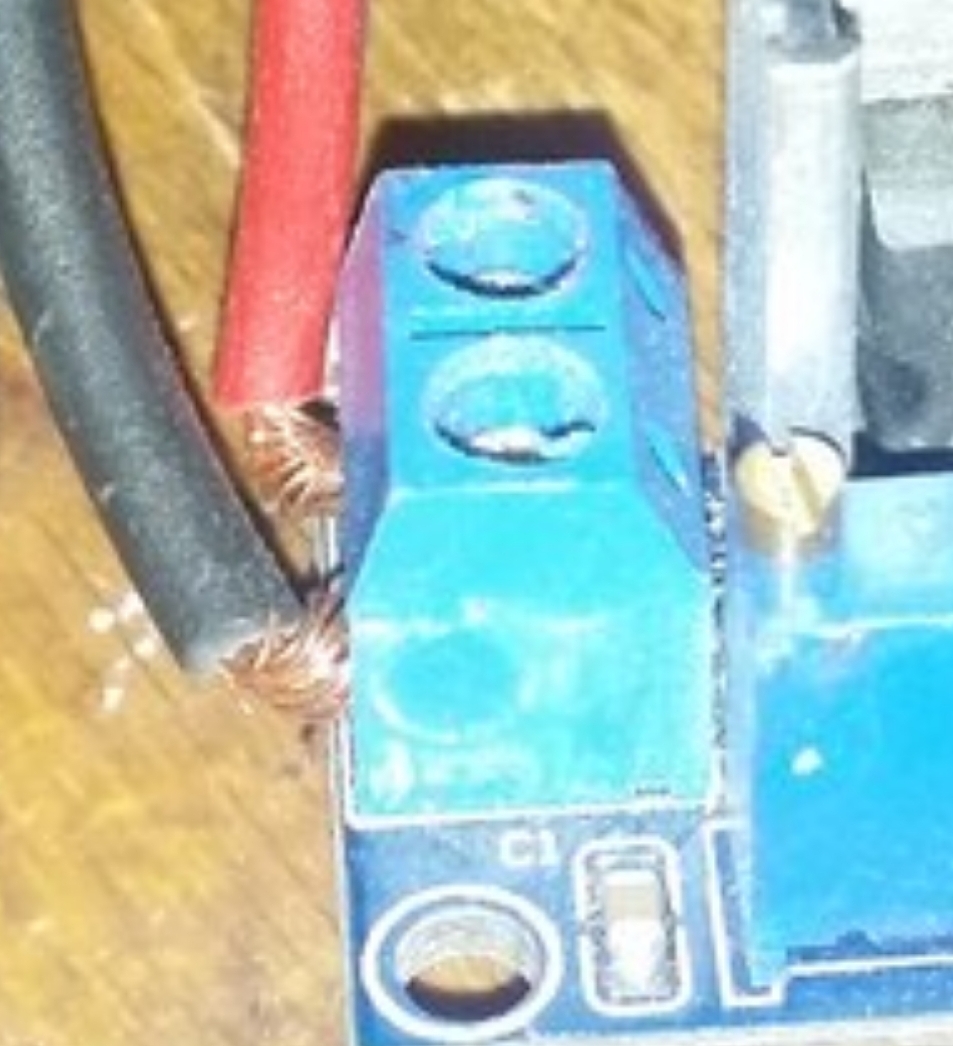

Cycloaddition schrieb: > Mir ist jetzt 2mal da so ein IC(?) geplatzt Kurzschluss vielleicht? Siehe Anhang, die feinen Adern die da abstehen... mfg mf
#6112283
minifloat schrieb: > Screenshot_20200118-230210_Firefox.jpg Da sollte sich jemand wohl mal Aderendhülsen zulegen. Das sieht ja grausig aus und ist zudem noch fehlerträchtig.
#6112361
Quatsch, da kann man an den Kabeln zerren und biegen wie man will da kann sich nichts berühren, war auch nur aus der Kramkiste wegendem Poti, bitte Bild genau betrachten und festtellen das da kein Defekt zu sehen ist ;)
#6112443
Cycloaddition schrieb: > Quatsch, da kann man an den Kabeln zerren und biegen wie man will da > kann sich nichts berühren ... Nach 20 oder spätestens 50 mal biegen wirst du dich an die Worte erinnern...
#6112598
Wolfgang schrieb: > Nach 20 oder spätestens 50 mal biegen wirst du dich an die Worte > erinnern... Dann helfen einfache Aderendhülsen auch nicht mehr. Diese Anschlussklemmen enthalten bereits einen gewissen Schutz durch eingelegte Blechzungen. Ich empfehle die besseren Aderendhülsen mit Kragen. Für ein kurzes Experiment oder bei Aufbauten, die nicht bewegt werden, kann man drauf verzichten. Stefan ⛄ F. schrieb: > Ich empfehle die besseren Aderendhülsen mit Kragen. Die sind für Leute, die nicht gut zielen können...
