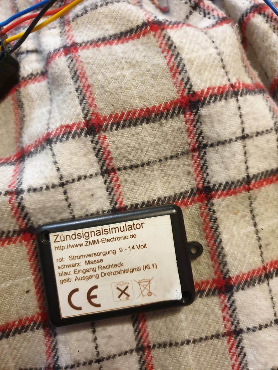

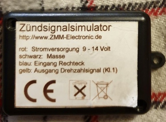

Suche jemanden der sich mit der Sache auskennt es gibt im Netz
zündsignalsimulatoren zu kaufen nachdem der 2. Zerfallen ist bin ich auf
die Suche gegangen und habe versucht ihn zu zerlegen naja und alles mit
Silikon wurde verklebt warum ist fraglich aber kann ich mir denken es
geht darum ein 5v Signal  Rechteck in ein 12v Rechteck signal
umzuwandeln hat dazu einer eine Idee wie man sowas selber bauen könnte ?

je nachdem was gemacht werden soll. Geht auch eine ne555 der über nen
Transistor dein Zündsignal erzeugt. Oder einfach das Rechtecksignal auf
die basis eines Transistors legen,Vorwiderstände nicht vergessen, dann
die Umwandlung mit 3 bauteilen erledigt. 2 Widerstände, ein Transistor.
Musst nur aufpassen, dass der Transistor nicht zu lange geschlossen ist.
sonst kann die Zündspule ins schwitzen kommen(Schließwinkel).

Naja, der Herr möchte ein Gerät bauen was ein Drehzalsignal verarbeitet
und bei der Entwicklung macht sich das auf dem Steckbrett besser wenn
man so ein Simualtionsgerät als Signalgeber hat anstatt ständig das
Motorrad im Wohnzimmer laufen zu lassen^^
Aber dafuer gibt es doch kein so grossen Bedarf das man extra ein Geraet
vertreiben kann.
Ich wuerde das ja einfach mit einem Signalgenerator, einem dicken Transi
und eine Z-Diode zur Spannungsbegrenzung machen. Damit kann man sich
dann Frequenz und Schliesswinkel beliebig einstellen. Der Trick besteht
darin das man die Spannung beim abschalten am Transistor moeglichst hoch
werden laesst damit die Zuendspule diese Spannung transformieren kann,
aber nicht hoch genug damit der Transistor stirb. Oh und noch einen
Kondensator an den Ausgang damit die Energie zwischen Spule und
Kondensator pendeln kann.
