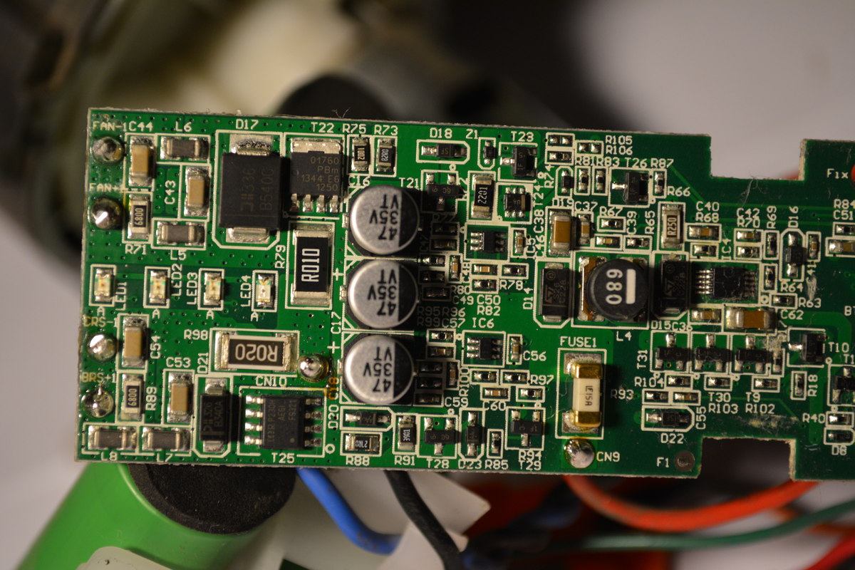

evtl. könnt ihr mir weiterhelfen.
Es geht um folgenden Sauger von AEG:
https://www.amazon.de/gp/product/B00I41WP3M/ref=ppx_yo_dt_b_search_asin_title?ie=UTF8&psc=1
Der Sauger ging nicht mehr an.
Eigentlich ging ich von einem defekten Drucktaster aus, da dieser keinen
Druckpunkt mehr hatte und dies nach dem Öffnen des Gerätes bestätigt
wurde (nicht durch mich).
Deswegen habe ich einen neuen Drucktaster eingelötet, doch brachte dies
nicht den erhofften Erfolg.
Muss man bei den Drucktastern etwas beachten? Hatte ihn von einer noch
nicht fertiggestellten Wortuhr daheim.

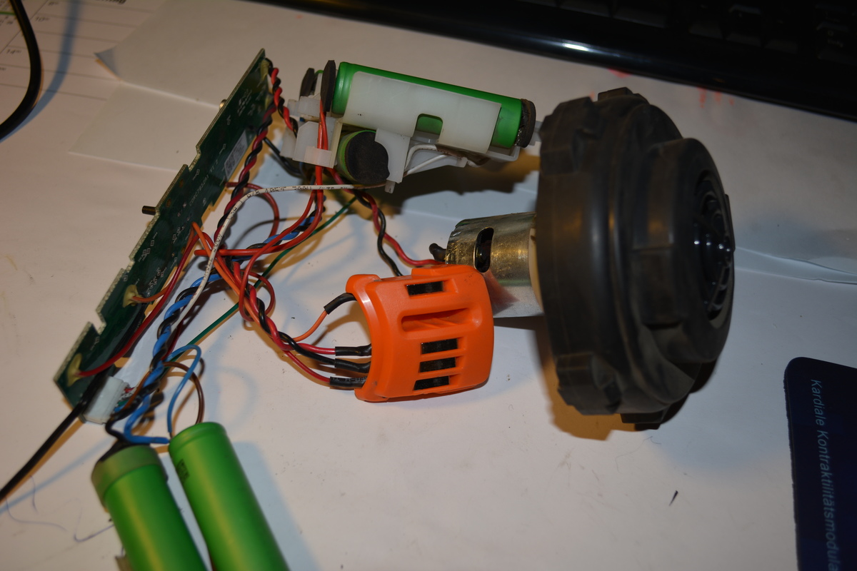

Alle Zellen haben etwas über 4V.

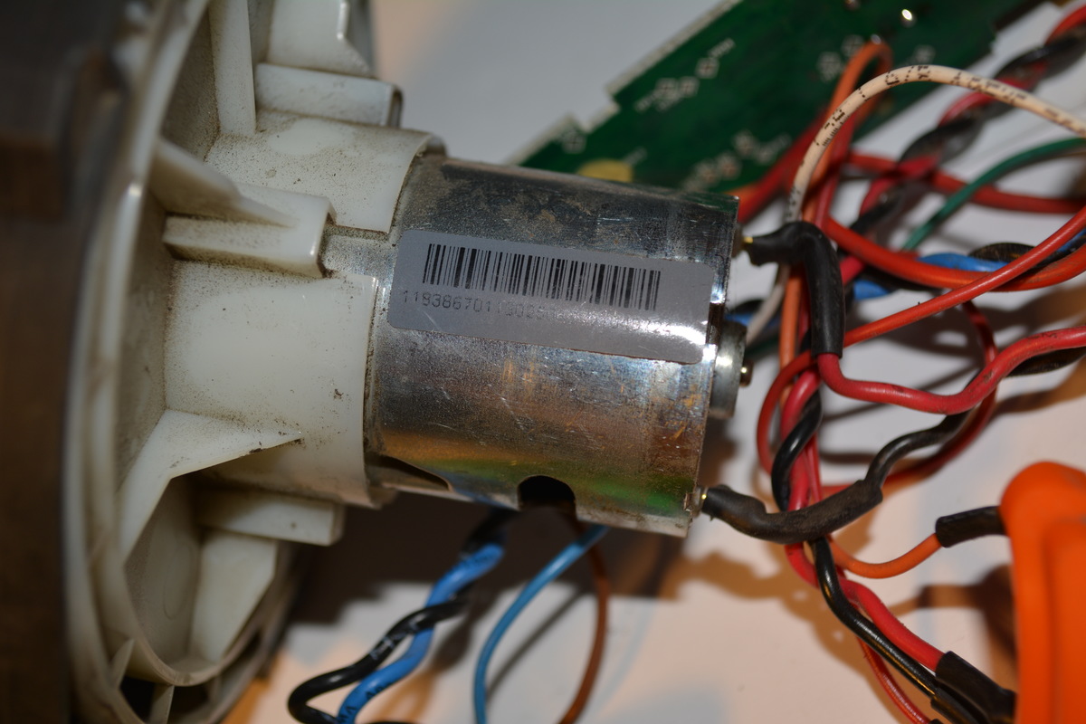

Der Motor dreht sich, wenn ich 12V direkt an diesen lege.
In der Ladestation eingelegt leuchten zwei der vier LEDs dauerhaft, die
dritte blinkt und die vierte leuchtet nie auf. Nach langer Zeit (über
Nacht) leuchtet eine der LEDs rot. Entnehme ich den Sauger und stelle
ihn wieder in die Ladestation, beginnt das Spiel von vorne.
Die Platine gibt es direkt bei AEG für 46€:
https://shop.aeg.de/c/elektronik-mit-drahten-18v-li/p/140022564656
Bessere Fotos von ihr:
https://www.ebay.de/itm/AEG-Electrolux-Elektronik-Modul-mit-Drahten-Steuerung-Platine-Handstaubsauge/123871920840?hash=item1cd75782c8:g:rzgAAOSwYNVdUL0~

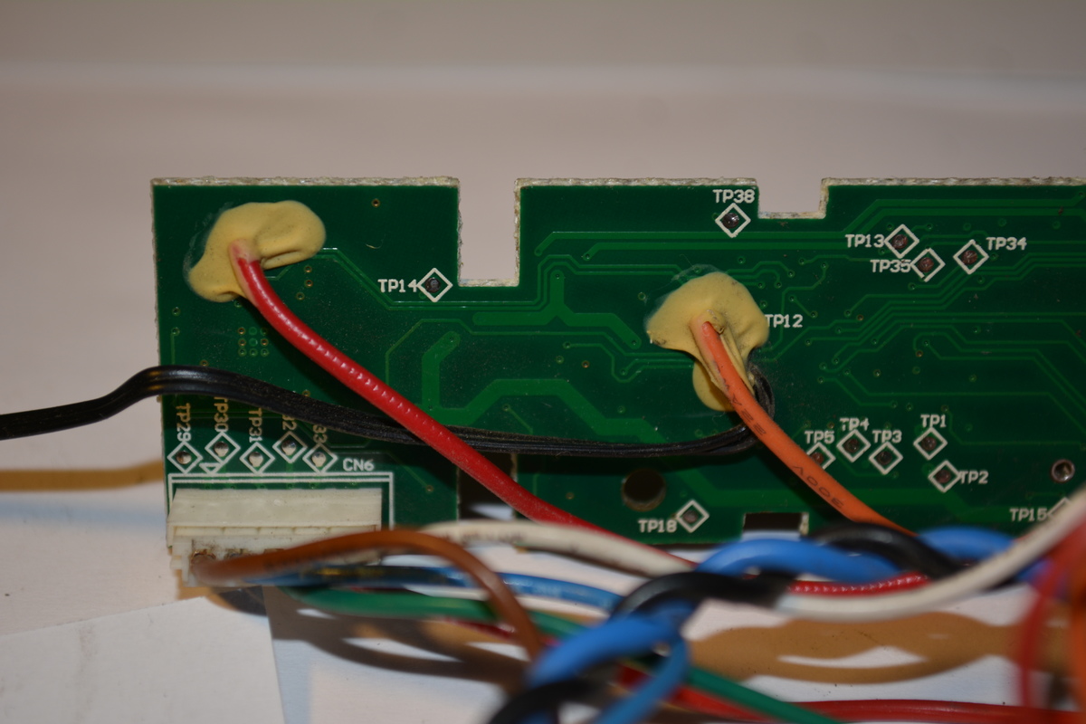

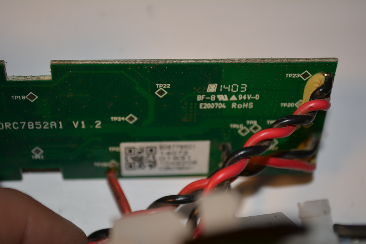

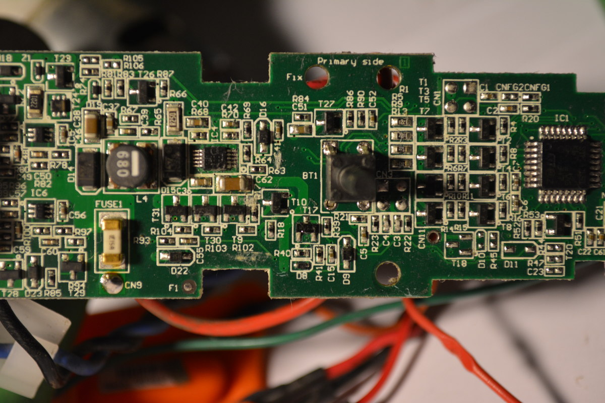

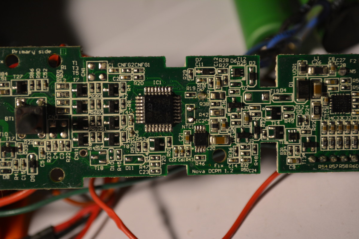

Ich hänge Fotos an, seht ihr einen defekt auf dem Board oder habt eine
Idee was ich noch versuchen könnte?
Vielen Dank für eure Hilfe und macht euch einen schönen Sonntag!
Tom
#6113839
Dirk J. schrieb:
> Für 46€ mach ich keinen Thread auf, sondern kaufe neu!
Dann hast Du nicht verstanden worum es hier geht! Ein Hobby kostet auch
Geld und bringt nichts ein. Es geht um verstehen, lernen und
weiterbilden.
@Tom S.: An Fan+ und Fan- liegt wahrscheinlich auch keine Spannung an!?
Überprüfe mal T22, müsste der MOSFET
(https://www.nexperia.com/products/mosfets/power-mosfets/PSMN017-60YS.html)
sein!
OP #6114560
Wow. Danke, dass ich die Sicherung nicht vorher überprüft habe.
Johann S. schrieb:
Hallo Tom !
> Hast Du die Sicherung (Fuse1) schon überprüft ?
Wenn ich die Sicherung überbrücke läuft der Sauger.
Ich bestelle mal eine neue und schaue, ob sie wieder durchbrennt.
Vielen Dank Nico und Hans!
Edit. Wisst ihr wo ich am besten ein kleines Sortiment an
SMD-Sicherungen online kaufen kann?
OP #6124754
Nico .. schrieb:
Johann S. schrieb:
Der Sauger funktioniert wieder.
Zuerst habe ich nur die Sicherung ausgetauscht. Der Sauger funktionierte
problemlos. Beim weiteren hantieren mit der Platine ist es wieder zum
Kurzschluss gekommen und die Sicherung durchgebrannt.
Daraufhin habe ich den MOSFET und die Sicherung ausgetauscht. Dabei ist
mir aufgefallen, dass eines der dickeren Kabel lose war (kalte
Lötstelle).
Den ausgebauten MOSFET habe ich durchgemessen und er war auf jeden Fall
defekt, wobei ich ihn nicht zerstörungsfrei von der Platine bekommen
habe (eine (Plastik)Ecke ist abgebrochen).
Im Endeffekt weiß ich nicht, ob der zweite Kurzschluss wieder durch den
MOSFET verursacht wurde oder durch das lose Kabel.
Mit fehlender Sicherung, dem altem MOSFET und dem neu angelöteten Kabel
dreht sich der Sauger sehr langsam, wenn ich ihn in die Ladestation
gestellt habe.
Den Drucktaster habe ich durch den kleinsten in einem bei Amazon
gekauften Sortiment ausgetauscht. Diesen sowie den Kunststoff des
Betätigungshebels musste ich etwas abschleifen, damit der Sauger nicht
permanent läuft und sich ausschalten lässt.
Nochmals vielen Dank für eure Unterstützung!
(Firma: Funkenflug Industries) #6125067
> Lässt sich zum Testen auch überbrücken.
Das ist in den wenigsten Fällen eine gute Idee. Meistens sieht man
danach sehr deutlich, wo das Problem lag bzw. welchen Weg sich der dann
viel zu hohe Strom durch das Bauteilgewirr bahnte... und daß sich eine
Reparatur nun endgültig nicht mehr lohnt.
