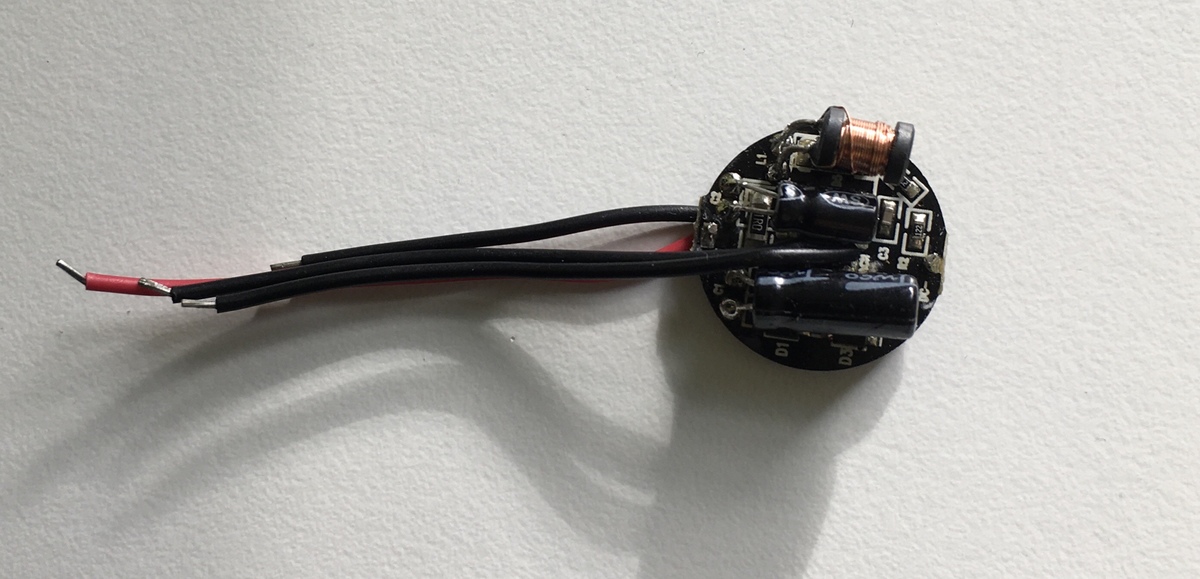

Suche Datenblatt
wird wohl aus dem Sockel einer geschlachteten LED Lampe stammen.
C1 wird ca. 2.2uF, 400V haben, D1..D4 den Eingangs-Brückengleichrichter
darstellen.
schwarz/schwarz = rein = 230V~
rot/schwarz = raus = ??=, ein paar Milli-Ampere
Ansonsten mal Schaltung aufnehmen, und beim Rehrmann das Kapitel mit den
(primärseitig geregelten) Sperrwandlern durchlesen und vergleichen
http://www.joretronik.de/Web_NT_Buch/Kap7_2/Kapitel7_2.html
ich schrieb:
> hat jemand zu diesem Step up oder Step down ein Datenblatt?
Albern. Du zeigst irgendeine Platine, unscharf und unterbelichtet und
fragst ernsthaft nach einem Datenblatt?
Der Form nach kann das durchaus aus einer Lampe stammen. Und dann könnte
es auch weder Stepup- noch Stepdown-Wandler sein, sondern z.B. ein EVG
aus einer Energiesparlampe.
