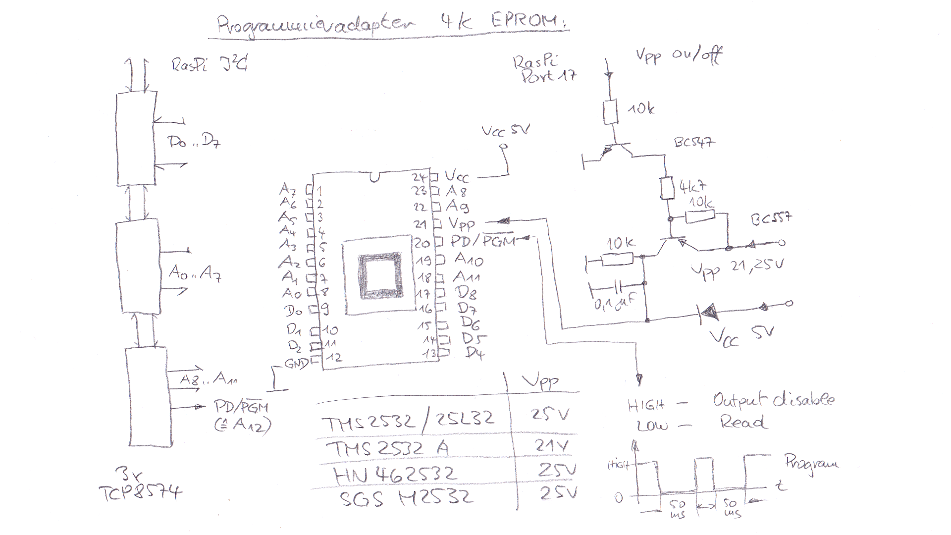

ich finde einfach kein Datenblatt für einen Texas Instruments EPROM
TMS2532A. Der TMS2532 wird mit:
  Vpp = 25V
  Vcc = 5V
  Pulse von 50ms an PD / -PGM
programmiert. Damit macht man einen TMS2532A definitiv kaputt. Ich hab
gelesen und rumgesucht, dass ein TMS2532A mit:
  Vpp = 21V
  Vcc = 5,5V
programmiert wird, aber das bekomme ich auf meinem selbstgebauten
Programmer nicht hin. Meine Resultate sind immer, das alle Zellen bei
0xff bleiben.
Bei einem Hitachi HN462532G funktioniert es mit Vcc=25V. Hat jemand so
ein Datenblatt oder hat einen Rat?

Also ist der einzige Unterschied die um 4 Volt kleinere
Programmierspannung. Ich kann bestätigen, das der Versuch, so ein Teil
mit 25 Volt zu programmieren, mit dem Totalverlust des Bauteils endet.
Ich hab hier fünf, wo das jemand versucht hat.

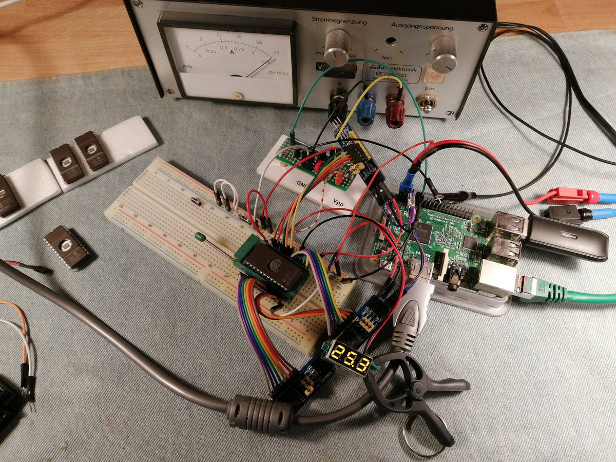

In den Anhängen mein Versuchsaufbau. Ich kann hiermit verschiedene
EPROMs erfolgreich brennen (zwei Hitachi HN462532, ein SGS M2532 und ein
Texas Instruments TMS2532A (!)). Aber fünf weitere TMS2532A und zwei SGS
2532 verbleiben mit dem Inhalt 0xff, 0xff,..
Die Mehrzahl der EPROMs ist also kaputt (trotz richtiger
Programmierspannung). Ich hab mal fünf an Einen hier aus dem Forum zum
Testen geschickt (Danke für das Angebot!).
Der Grund für die ganzen kaputten EPROMs könnte natürlich folgender
sein: Ich benutze hier drei TCP8574. Mit diesem Interface bekommt man es
nicht hin, den Nullkraft-Sockel für das EPROM spannungsfrei zu schalten.
Den Wechsel der EPROMs habe ich bei meinen Versuchen also mit
eingeschalteter Spannung gemacht. Könnte das der Grund für den ganzen
Schrott sein?
