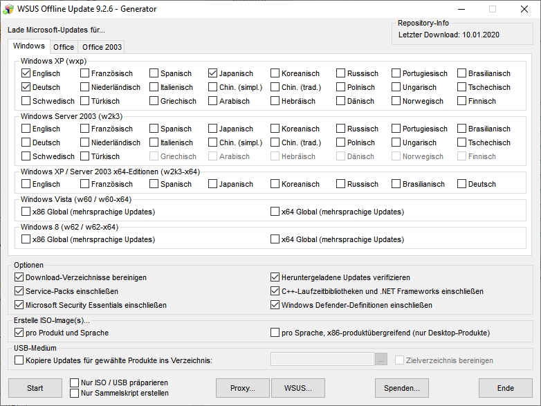

Manfred L. schrieb: > da ich ein Update für eine japanische Version von XP benötige. Was kommt noch an weiteren Randbedingungen? soul e. schrieb: > WSUS Offline Update 9.x (das für XP und XP embedded) sollte sich auch > auf Japanisch umstricken lassen. Anstatt schlauer Tipps könnte man sich das Tool einfach mal angucken, da muß nichts "umgestrickt" werden. > WSUS Offline Update 9.x (das für XP und XP embedded) Per Definition WSUSoffline keine Updates für embedded. Es gab mal eine Version, die das getan hat, es wurde bereinigt - lässt sich im zugehörigen Forum finden.
#6115779
Manfred schrieb: > soul e. schrieb: >> WSUS Offline Update 9.x (das für XP und XP embedded) sollte sich auch >> auf Japanisch umstricken lassen. > > Anstatt schlauer Tipps könnte man sich das Tool einfach mal angucken, da > muß nichts "umgestrickt" werden. Siehe Anhang. > Per Definition WSUSoffline keine Updates für embedded. Es gab mal eine > Version, die das getan hat, es wurde bereinigt - lässt sich im > zugehörigen Forum finden. Nimm bei den ExtractDownloadLinks-wxp-x86-*.xsl die "and not contains "custom" or "embedded" raus und es funktioniert wieder einwandfrei.

soul e. schrieb: >>> auf Japanisch umstricken lassen. >> >> Anstatt schlauer Tipps könnte man sich das Tool einfach mal angucken, da >> muß nichts "umgestrickt" werden. > > Siehe Anhang. Ja eben, man setzt einen Haken bei Japanisch und fertig, unter "umstricken" verstehe ich etwas anderes! soul e. schrieb: > Wenn man in den Konfigurationsskripten > das DEU durch JAP ersetzt (oder was auch immer der Microsoft-Code für > die Sprache ist), dann müssten die richtigen Dateien geladen werden. Genau das, anstatt einfach das GUI anzugucken, in den Scripten fummeln?
