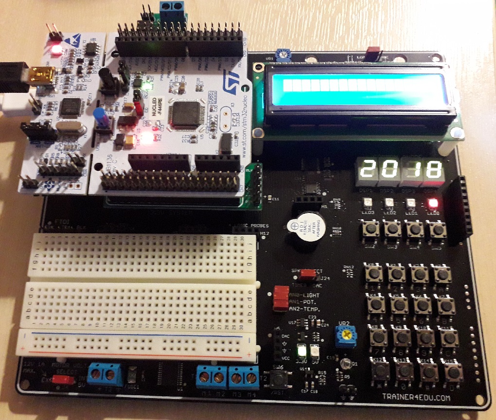

In dem angehängten Foto sieht man ein sogenanntes "Trainer-Board", dass
ich mir aus den USA habe liefern lassen und zu dem es einige
Code-Beispiele für den F446RE eben von den gleichen Autoren wie von dem
Buch hier gibt. Falls es jemanden interessiert, hier wird es näher
beschrieben: http://www.trainer4edu.com/edubase_v2/f446.html
Aber leider habe ich nicht damit gerechnet dass es in dem Buch teilweise

Genau deswegen habe ich mir dieses Buch und das Trainer-Board besorgt,
einfach um viele Dinge aus der "modernen" (STM32)
Mikrocontrollerprogrammierung ohne echte Anwendung vorbereitend zu
lernen bzw. praktisch zu erproben. Ich bin Masterstudent aber leider
kein Elektronikbastler, habe ein Praktikum in
Mikrocontrollerprogrammierung im Bachelorstudium gehabt und in meiner
Bachelorarbeit ein Launchpad programmiert, beides habe ich mit sehr
guten Noten abgeschlossen. Aber leider habe ich noch nie ein PCB
erstellt. Daher möchte ich mich jetzt privat in den Cortex M4
einarbeiten, mit dem ja auch DSP-Aufgaben erledigt werden können, um
dann in meiner Masterarbeit etwas entsprechendes in Angriff zu nehmen
und auch mal richtig eine Mikrocontrollerplatine zu designen und nicht
nur fertige Module zusammenzustecken.
