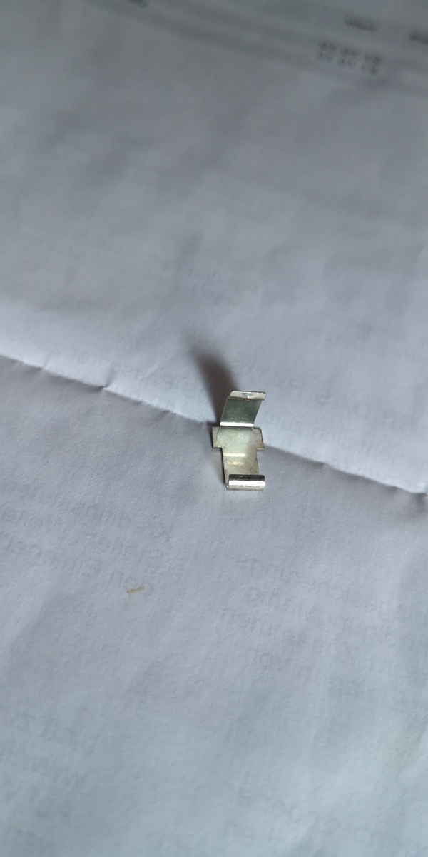

die Platine ist von einem Drehschalter. Das Kupfer hat sich
abgeschliffen.
Kann man das Kupfer durch Silberleitlack erneuern?
Oder kann man solche Platinen neu kaufen?
Und es ist ein "Abnehmer" gebrochen. Auf dem Foto sieht man den noch
ganzen.
Kann man den nachkaufen oder baut man den nach?
Kann man schon, haelt aber nicht lange weil der Lack viel schneller
abgeschubbert wird als dein Kupfer.
Nein. Sowas ist Herstellerspezifisch. Aber du koenntest die Platine
nachzeichnen und dann ein Dutzend davon herstellen lassen.
Das sind auch speziell fuer einen Kunden gefertigte Teile. Die wirst du
wohl selber basteln muessen.
Ganz sicher! Das hält keine Tag.
> Die wirst du wohl selber basteln muessen.
Vielleicht kann man es schaffen, eine Kupferfolie passend zurecht
schneiden. Eventuell auch von einem selbstklebenden Kupferband.
Das Bild gibt leider nicht genügend her.
> schneiden.
So Kontakte sind ja normalerweise federnd. Das ist dann Federstahl oder
Beryliumkupfer.

Die Sache mit dem Leitlack würde ich gleich mal vergessen. Der ist in
Null-Komma-Nix abgeschliffen/abgerieben.
Außer mit einem Nachbau wirst Du da wohl nichts machen können.
Dass es das Teil auch so irgendwo, gibt kannst Du wohl auch vergessen,
da es sehr wahrscheinlich eine "Spezialanfertigung" ist.
Eine Möglichkeit wäre die Suche nach einem Gebraucht- bzw. Schrottteil.
Keine Ahnung wie geläufig das Originalteil ist.

Christoph db1uq K. schrieb:
> ich würde erst mal mit dem Glaspinsel drübergehen. Dann gibt es noch
> Anreibeversilberung
wenn du das Bild ansiehst, dann siehst du dass da kein Kupfer mehr ist,
was nutzt da Anreibesilber.
Aber vielleicht gibt es eine dünne Kupfer-U-Scheibe die man im
Innenbereich auflöten könnte (auch nach etwas ausfräsen einkleben), da
es nach aussen nur in der Mitte die Fahne gibt die leitet.
die Schleiffeder ist dann die 2. Sache

ein paar schichten fittingslötpaste sollte zum reparieren doch reichen
aufpinseln, mit dem lötkolben aufschmelzen, evtl reinigen und eine
zweite schicht drauf, ggs noch etwas nachschleifen damit de eine glatte
kontaktfläche erhälst
Nein, das hält nicht.
Schneide aus Kupferfolie (von einer Platine abziehen..) so einen Kreis
aus und löte den auf, oder besser aufkleben und nur am Anschluss anlöten
dann bleibt es flacher.
Nur das Kupfer hält (na gut, dein bisheriges auch nicht).
