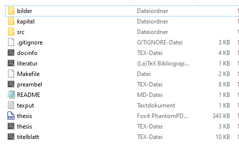

ich habe eine Latex Vorlage um eine wissenschaftliche Arbeit zu
schreiben. Das bearbeiten funktioniert auch ohne Probleme. Nur weiß ich
nicht wie genau ich die "Makefile" Datei ausführen kann. Ich habe es
schon versucht mit der Eingabeaufforderung (cmd.exe) auszuführen, aber
das habe ich nicht geschafft.
Die "Makefile" Datei soll aus den verschiedenen TEX Datien die
eigentliche PDF machen.  In der README Datei steht:
"Als Compiler ist Latexmk zu verwenden. Siehe Datei makefile"
Diesen Compiler habe ich auch installiert.
Kann mir jemand weiterhelfen und weiß wie man diese "Makefile" Datei
öffnet ?
Danke!:)

Das habe ich bereits versucht. Das wäre, so wie ich das verstehe, der
Befehl um eine TEX Datei zu einer PDF zu kompilieren.
Die Programmierung in Makefile sieht allerdings folgendermaßen aus:
TEMP_DIR = ../temp
RESULT_DIR = ../result
LATEX = pdflatex
BIBTEX = biber
MAKEINDEX = makeindex
INCLUDES = kapitel/abkuerzungen.tex docinfo.tex preambel.tex
titelblatt.tex literatur.bib bilder/*.pdf
CHAPTERS = kapitel/kapitel*.tex kapitel/anhang*.tex
define latex-it
$(eval FILE = $(firstword $^))
@echo "Building $(FILE)"
@echo $(FILE)
@$(LATEX) -draftmode -output-directory=$(TEMP_DIR) $(FILE)
@cd $(TEMP_DIR) ; $(BIBTEX) $(basename $(FILE))
@cd $(TEMP_DIR) ; $(MAKEINDEX) $(basename $(FILE)).idx
@$(LATEX) -draftmode -output-directory=$(TEMP_DIR) $(FILE) > /dev/null
@$(LATEX) -output-directory=$(TEMP_DIR) $(FILE)
endef
all: $(TEMP_DIR) $(RESULT_DIR) \
  $(RESULT_DIR)/thesis.pdf
clean:
  rm -rf $(TEMP_DIR)
  rm -rf $(RESULT_DIR)
$(TEMP_DIR)/thesis.pdf: thesis.tex $(INCLUDES) $(CHAPTERS)
  cp literatur.bib $(TEMP_DIR)
  $(latex-it)
$(RESULT_DIR)/thesis.pdf: $(TEMP_DIR)/thesis.pdf
  @cat $< > $@
$(TEMP_DIR):
  mkdir $(TEMP_DIR)
$(RESULT_DIR):
  mkdir $(RESULT_DIR)
.PHONY: clean all
