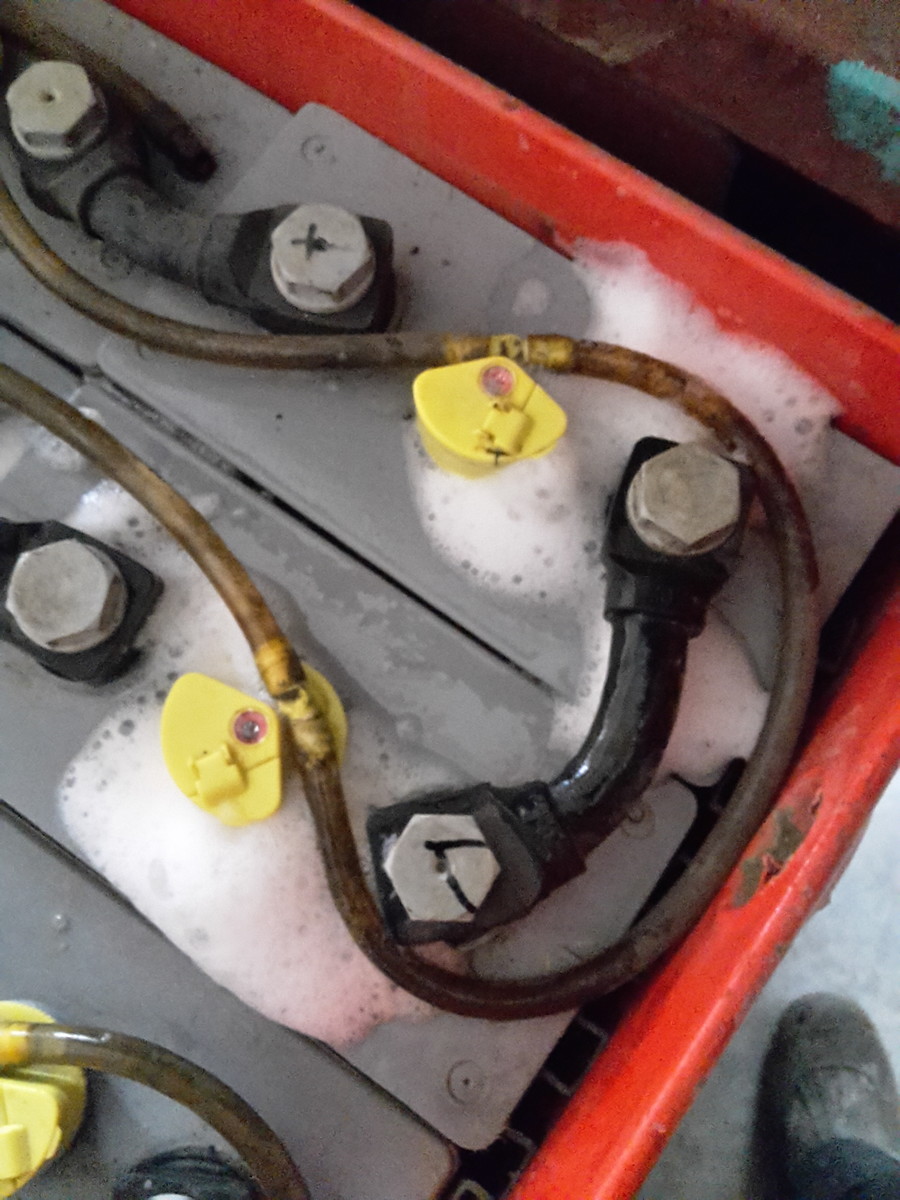

Blei-akkus laden
Oliver S. schrieb:
> Da wird eine der anderen Zellen einen Kurzschluß haben, so daß die
> Spannung an den verbleibenden zu hoch ist.
> Oliver
Wenn die Spannung zu hoch ist, können die Zellen gasen. Das ist richtig.
Aber seine Frage richtet sich aber nach dem Schaum! Der ist in der Tat
ungewöhnlich.
Beim Laden der Einzel-Zellen von Bleiakkus steigt ihre Spannung so an,
daß sie ab ca. 2,4V nur noch gasen bzw. die zugeführte Energie nur noch
in Wasserspaltung (zu Knallgas) umgesetzt wird.
Natürlich beginnt das Gasen schon viel früher als bei 2,4V - halt nur in
geringerem Umfang.
Aber in "gesunden" Zellen läuft nur die beschriebene Gasung ab, und
keinerlei Schaumbildung!
Bau die zwei Zellen aus und besorg Dir neue, damit die Maschine wieder
einsatzbereit ist.
Anschließend kannst Du die beiden "Schaumzellen" komplett entleeren,
mehrmals spülen und dann neu mit Batterie-Säure befüllen.
Daß sie dadurch "rettbar" sind, ist eher nicht zu erwarten.
Denn, wenn Zellen mit einem "falschen" Elektrolyt betrieben
werden/wurden, sind sie i.d.R. dadurch zerstört worden.
Georg L. schrieb:
> starke Schaumbildungen aus der Wassereinfüllöffnung.
1.Zellenspannungen messen! Kranke Zellen fallen auf.
2.In leichten Fällen könnten auch nur Reste von Reinigungsmittel auf dem
Akku sein? Dann mit warmen Wasser gut abspülen und weiter beobachten.
Aber Vorsicht Schwefelsäure frisst schöne Löcher in die Klamotten!
Danke für die prompten Lösungsansätze
Aber....
Die anderen Zellen waren sind alle sauber (kein Fett oder
Sch.wischwasser) und durchgemessen mit 2,1 V.
Die beiden fraglichen Zellen wurden vor einigen Wochen gebraucht
gekauft!
In meinem Beisein gefüllt und geladen!!!
Zeigen aber jetzt nach mehrmaligen Schaumladevorgängen die beschriebene
Schaumbildung und haben auch nur 1,29 V !!!!
wenn du einfach die Säure abgelassen hast um neue einzufüllen und dabei
nicht den Ladezustand/Säuredichte des Akkus berücksichtigst wird er sich
jetzt beim großen Manitu befinden, so einfach wie Spülwasser tauschen
ist das leider nicht.
geh mal zum fetten "G" und gib ein "bleiakku säure wechseln" da wird dir
geholfen
> gekauft!
Reklamieren oder wegwerfen. Für Deine Reihenschaltung sind sie
ungeeignet, da andere Daten. Mit heißem Wasser mache ich Dir aus jeder
alten Krücke eine optisch schöne Batterie.
OP
Armin X. schrieb:
> Was noch störend in dem Bild auffällt ist, dass die Zellen höher sind
> als die daneben. Das ist ein Zeichen fortgeschrittener Alterung, wenn es
> die selben wie die daneben sind...
Nee, das sind die neuen/gebrauchten Zellen. Stehen nur ein Zentimeter
höher, weil drunter ein Holzbrettchen liegt.
Ein totes Pferd kann man kaum gesünder machen.
Georg L. schrieb:
> Sollten 2,1 V haben
Soll= ja, ist= nein Das riecht nach Tiefentladung.
Reihenschaltung unterschiedlicher Zellen führt bei Belastung bis zur
Verpolung. Also Schrott. Goto Wertstoffhof.
