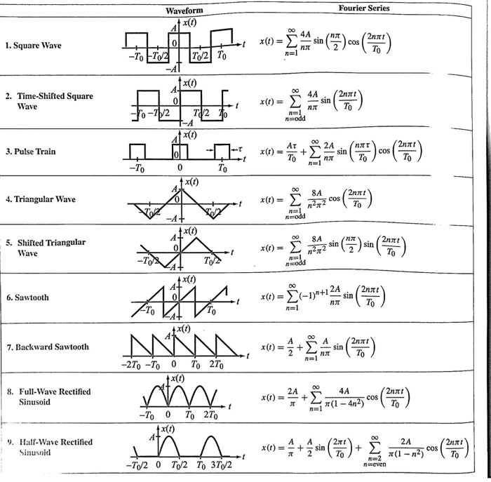

Hallo zusammen
Ich suche eine Tabelle, welche verschiedene Signale zeigt und die
zugehörige Berechnung der Fourierkomponenten.
Ein Beispiel ist angehängt.
Weiss jemand, wo es eine umfangreichere Tabelle gibt?
Danke schonmal
[Q]uelle:
https://www.chegg.com/homework-help/questions-and-answers/matlab-must-used-plots-problem-specifies-nmax-means-sum-fourier-series-go-nmax-nmax--q20109051

Wieso online? Im Keller eingesperrt? Bibliothek abgebrannt? Wieso nur
eine einzige Tabelle? Was ist an den seiten 610 bis 618  (21. Aufl. v.
1983) des Bronstein falsch?
Vielleicht scannt dir das ja eines aus seiner Handbibliothek. Wenns
unbedingt ohne Verlassens des eigenen Kerkers erreichbar sein muß, dann
mal google books probieren. Oder irgendeine Mathematiker-Datenbank.
