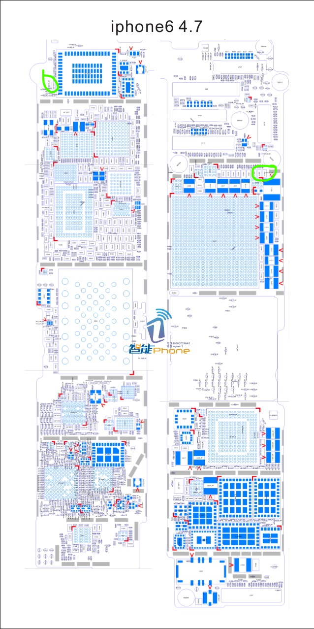

ich hätte ein paar Fragen zur Sicherheit und Herangehensweise zur
Identifikation eines Kurzschlusses auf der Hauptplatine eines IPhone 6.
Am WE hab ich mich bereits über diverse Herangehensweisen informiert. Da
ich aber bei hohen Stömen usw. eine gewisse Grundangst habe wollte ich
nochmal sichergehen, dass das was ich tun möchte auch in Ordnung ist.
Was ich bereit getan habe:
* Logicboard ausgebaut ein ein EMI Shield direkt neben den Anschlüssen
mit Heißluft entfernt.
* Kurzschluss auf PP_VCC_MAIN gefunden. Die anderen Leitungen scheinen
i.O. zu sein.
* Die wohl gängigsten Fehlerquellen (Zwei Kondensatoren neben dem
Backlight IC und einer neben dem W-LAN IC optisch angeschaut). Ich
konnte keine Fehler sehen (Lötbällchen, Verfärbungen). Muss aber auch
sagen, dass ich nicht viel Erfahrung mitbringe.
Was ich evtl. tun würde:
* Eine Spannung mit ca. 4.2V und einem Strom von 1-2A über ein B3603 DC
DC Converter anlegen (China Zeugs).
  => (+) an die Positive seite des Caps. (-) and GND der Platine.
  => Hier die Frage: Kann ich das Teil denn ohne bedenken an die
PP_VCC_MAIN line anschließen? Die Spannung kann man festlegen und den
Strom begrenzen. Das ist das Teil:
https://www.ebay.de/itm/B3603-regelbar-DC-DC-Step-Down-Converter-Power-Supply-Module-Buck-Netzteilmodul/333386179157?hash=item4d9f5d6255:g:k3QAAOSw9xJdv9AQ
* Identifikation des Kurzschlusses über Wärme
  => Hier hab ich in diversen Videos gesehen, dass die Leute einfach mit
Ihrem Finger auf die Bauteile fassen. Das klingt für mich irgendwie
unsicher. Wenn ich an das Bauteil fasse, welches kurzgeschlossen ist
(meist ein Kap.) dann geht das doch böse aus? Gibt es hier vllt. eine
sichere Methode? Evtl. die Temp. Fühler des Multimeters?
* Die restlichen Shields abnehemen für eine optische Begutachtung
  => Das würde ich noch machen.
* Auf Verdacht die drei Kondensatoren mit der wohl höchsten Ausfallrate
auslöten.
  => Hier sind meine Fähigkeiten aktuell noch nicht die besten. Ich
wollte unnötige Fehler vermeiden. Es ist so, dass die Caps direkt neben
dem Backlight IC liegen. Deswegen wird hier gerne Hitze vermieden. Vllt.
gibts nen Trick?
Was ich aktuell für Möglichkeiten habe:
* Eine Löthilfenlupe. Nichts besonderes. Mann muss die Augen schon
zukneifen um etwas zu sehen.
* Eine Lupe mit 8x Vergößerung
* Weller Lötstation mit diversen Lötspitzen
* Eine billige China Heißluftstation
* Brymen bm257s Multimeter
* Kapton Klebeband
* Pinzetten und das ganze Zeugs

#6114002
Nun die Finger Methode ist schnell und zuverlässig damit hab ich schon
viele kaputte Keramik Cs gefunden. Als spanungungsquelle würde ich
allerdings immer ein Labornetzteil benutzen. Spannung auf 1..2V Strom ca
2A das sollte reichen damit ein kaputer Kondensator sich merklich
aufheizt. Wenn Halbleiter heiß werten ist es in aller Regel vorbei.
Thomas

#6114116
Holger L. schrieb:
> Dachte eher unsicher wegen einem Stromschlag?
Hä? Stromschlag bei 4V?  zumal im Kurzschlussfall die Spannung 0 ist?
Bist du dir sicher dass du bei dem Wissen weitermachen willst?
Wie gesagt ich würde das immer nur mit einem Labor Nt mit regelbaren
Strom machen. Ob das mit deinem Wandler auchgeht keine Ahnung aber 4V
sind schon eine  Hausnummer, da kann auch schnell was kaput gehen. Ich
mach das immer mit Spannungen < Vb.
Thomas

> Ein Labornetzteil hab ich leider nicht. Nur den genannten DC Converter.
> Aber der sollte sich trotzdem dafür eignen?
Strombegrenzung muss sein (häng halt einen passenden Widerstand in
Reihe) und die Spannung auf der Platine darf natürlich nicht den für den
Betrieb vorgesehenen Wert überschreiten.
Wärmekamera wäre ganz nett. Kältespray... Nunja, kann man versuchen.
Die humanoide Methode der Hotspotsuche ist, mit einer empfindlichen
Hautstelle (Handrücken, Oberlippe) sich knapp über den Bauelementen zu
bewegen (sinnvollerweise nachdem alles stromlos gemacht wurde), da
bemerkt man Wärmedifferenzen am ehesten. Ob das auch beim SMD-Grab eines
Smartphones funktioniert, weiß ich nicht, ich hab für sowas
Wärmbildkameras - aber damit ist die Suche auch bloß nervig.
Oder die brachiale Methode: Strom geben bis es riecht und dann Finger
auflegen. Dort wo die Haut weiß wird, sitzt der Übeltäter. Aber
vorsicht: wenn sich dabei Leiterbahnen verfärben und dann ringeln ists
zuviel.
In der Zeit, in der hier rumgeraten wird, hätte ein anderer schon längst
die Kondis einzeln (Voraussetzung: eindeutige Identifizierung der
infrage kommenden) und nacheinander heruntergenommen - solange, bis der
Kurzschluss weg ist.
Das könnte man ja vorher auch mal an einem verblichenen Schätzchen üben
- wenn man keine Erfahrung hat. Dabei auch gleich die Beseitigung von
Lötbrücken üben. Auf YT gibts zum Thema "Microsoldering" einige nette
Videos dazu.
Achso: Vorsichtshalber beim Erdungsarmband verwenden.

#6117572
Holger L. schrieb:
> Die Spannung ist max bei 4.3V im normalen Betrieb. Von daher sollten 4
> ja noch passen.
Das kann ein ziemlicher Trugschluss sein.
Nur wenn der C direkt am Akkueingang sitzt, ohne eine aktive Elektronik
vorgeschaltet zu haben, kann das funktionieren.
Alles andere würde ich eher als Corespannungen in der Gegend von 1,8V
und oder 2,5V erwarten. Auch ev. Peripheriespannungen von max 3,3V.
Je nach dem auf welcher Spannungsschiene der C sitzt.
Mit deinen 4V wäre es dann anschließend richtig defekt.
Ich achte bei sowas auch immer auf die Polarität, das versteht sich von

OP #6117603
ich hab danach auch noch eine weile gelesen und die Vorschläge zu Herzen
genommen. Dann noch auf gut Glück zwei von den Kondensatoren die in den
meisten Fällen defekt sind ausgelötet. Natürlich war der Kurzschluss
noch da.
Auf bis zu 1.6V mit bis zu 3A in Stufen durch VCC_MAIN gejagt. Das ist
die Hauptleitung die nach dem Akku kommt. Gibt auch einige YouTube
Videos in denen die Leute so vorgehen. Dann kommt nur immer "It's
getting hot - problem solved".
Außer die Prüfspitzen die ich in der Hand halte. Wurde nichts sonderlich
warm. Bin also aktuell noch nicht wirklich weiter. Ich hätte erwartet,
dass das Bauteil hier richtig heiß wird?
Wenn ich es noch richtig in Erinnerung habe waren bei einer Raumtemp.
von 26°C das Board an unterschiedlichen stellen um die 30°C und bei dem
noch nicht entfernten Shield 34°C.
