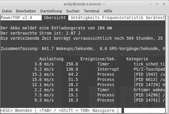

neuerdings habe ich phantastische Akkukapazitäten. Ganz so kann ich das
aber nicht glauben.

Ohne Worte:
"Der verbrauchte Strom ist: 2,07J"

Er kann offensichtlich nicht mit dem Akku kommunizieren.
Ich werde mal einen alten Kernel booten. Evtl liegt es daran. Aktuell
läuft 5.3.0-26. Vor kurzem war da ein Upgrade.
von Stefan F. (Gast)
Cool, dein Laptop nimmt nur 104mW auf. So einen will ich auch haben!
> haben!
Ja, das dachte ich auch erst. Für ein 5 Jahre altes Schätzchen  mit i7
core doch nicht schlecht. ;-)

Du vertraust offenbar diesem PowerUp-Programm und seinen Meßwerten
vollständig?
104mW in einer Stunde oder am Ende in einer Zehntelsekunde?
Wenn Dein Laptop eine CPU mit einem TDP-Wert von 10 Watt hätte (was er
nicht hat), selbst dann wirst Du diesen Wert (104 mW) nie erreichen,
auch nicht im Idle-Betrieb, höchstens Standby.
Dann auch noch 2,07J Stromverbrauch ... wie oben schon gepostet, ohne
Worte.

> Die 104 mW Anzeige ist jedenfalls ebenfalls ein Witz und wer weiß noch
> alles nicht stimmt.
Was Du alles merkst....
Im übrigen zeigt powertop genau das an, was von
/sys/class/power_supply/BAT gemeldet wird. Man muß es nur richtig
interpretieren.
Noch mal: Du verstehst das Problem nicht.
Das hat mit der SW nichts zu tun, weil auch im System von der
Energieverwaltung eine unrealistische Laufzeit angegeben wird.
