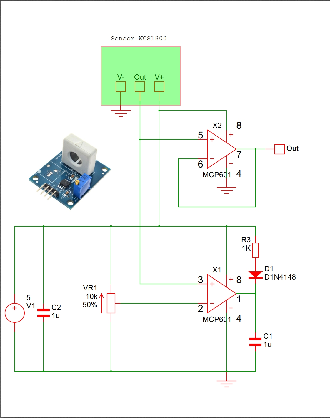

Gast #6114557
https://www.ebay.de/itm/WCS1800-Hall-Current-Sensor-Module-35A-Overcurrent-Protection-Current-Detector/202786612994?hash=item2f37062702:g:V14AAOSw1pBdi3Ht
Den Schaltplan des Ebaymoduls habe ich selbst gezeichnet: fuer die Werte
der Kondensatoren habe ich irgendwas eingesetzt und die Diode ist eine
LED.Er soll lediglich das Prinzip der aeusseren 0815-Beschaltung
wiedergeben.
