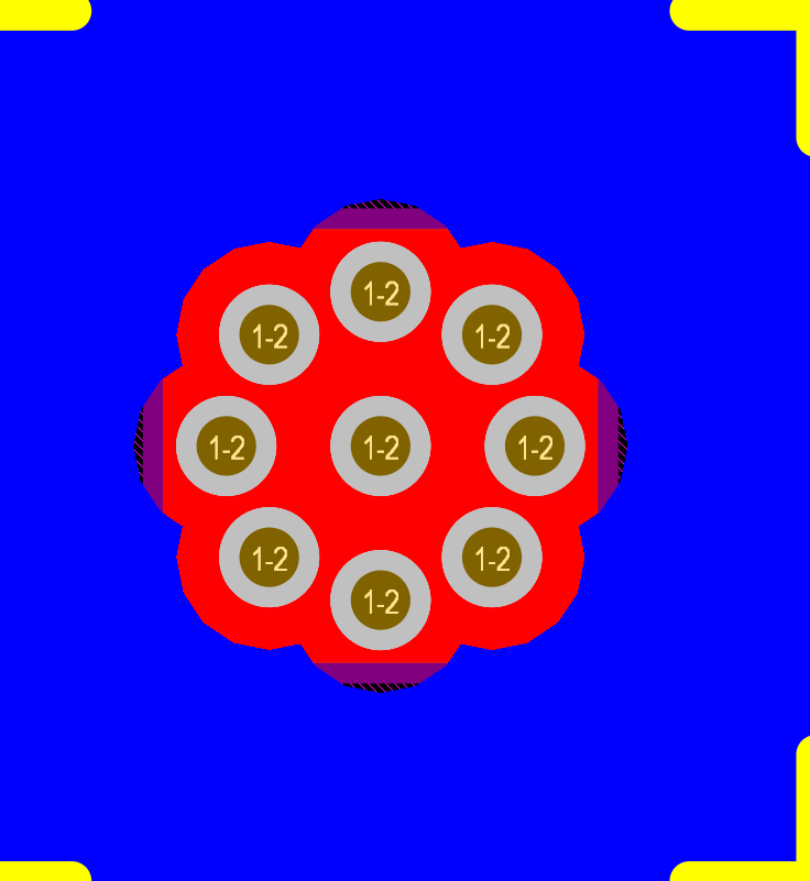

ich habe vor Monaten ein Package für einen Baustein in Altium generiert
und einige Vias ins Mittelpad schon beim Erstellen der Lib eingefügt.
Nun wollte ich in meinem Design die Vias auf der Groundplane mit GND
verbinden bzw. die VIAS auswählen und GND zuweisen, ich kann die VIAS
aber im Board-View nicht selektieren.

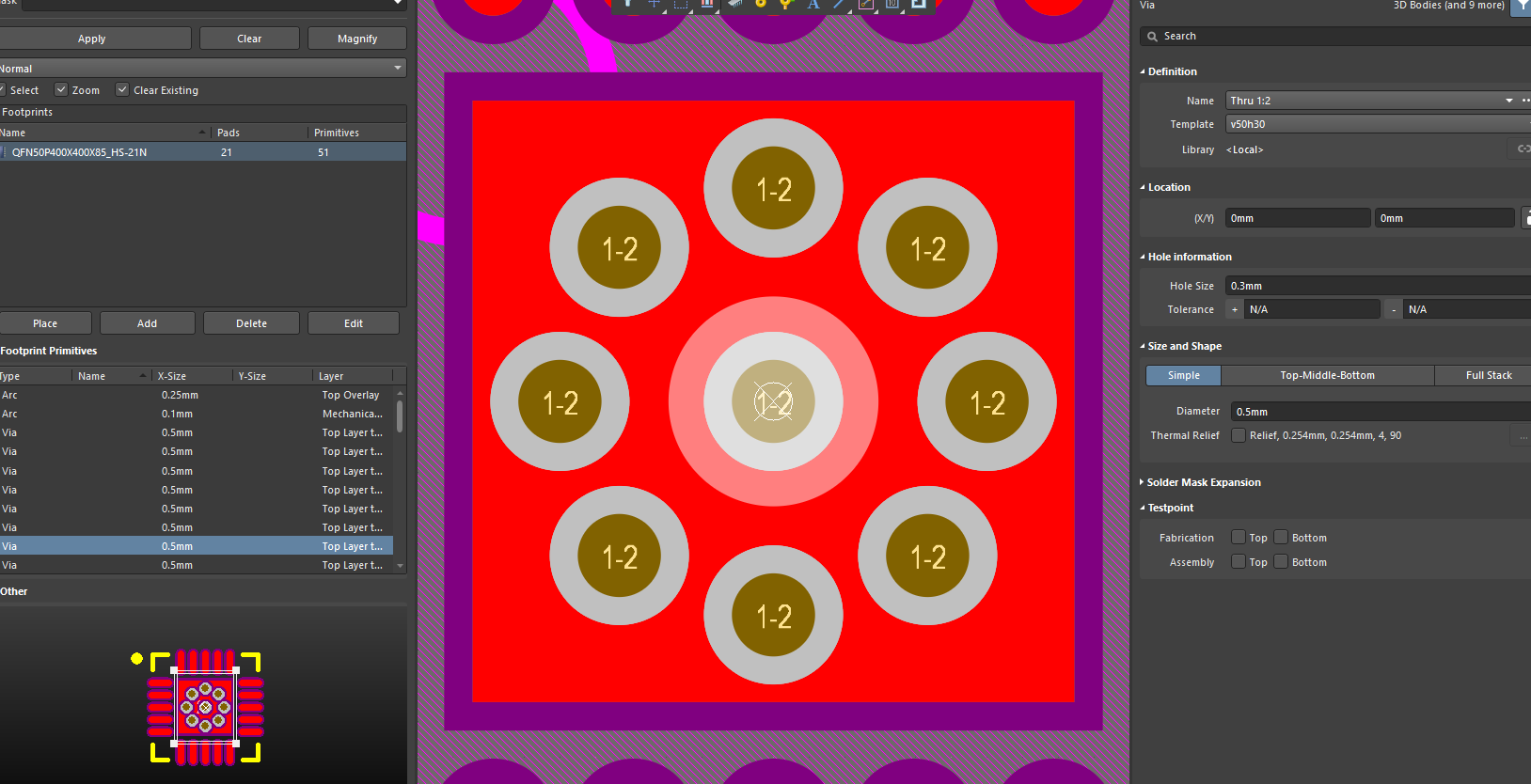

Blöderweise gelingt es mir gerade auch nicht, in der LIB die VIAs wieder
rauszulöschen, dann hätte ich einfach alle entfernt und eigene VIAS im
Board-View hinzugefügt.
Wie kann ich einzelne Footprint-Primitives in der PCBLIB löschen?
Das hat bei mir nicht funktioniert, ist aber für die PCBDOC:
https://altiumpcbdesigner.blogspot.com/2019/09/ad1917-deleting-footprint-primitives-in.html
#6115049
Normallerweise hat das Thermalpad eine Nummer und im Symbol passend dazu
auch einen Pin. Im Schaltplan legt man, wenn man will GND an und beim
Übertrag ins PCB werden die VIAs dann automatisch an GND angebunden.
Macht man das nicht im Schaltplan (was blöd ist) sondern im PCB, dann
klickt man das Pad an, weisst dem GND zu und übertragt die Netzinfo mit
Design-Netlist-Update free Primitives with Component Pads an die VIAs.
Die VIAs in der Lib zu löschen sollte eigentlich kein Problem sein.
PS: Das Bauteil im PCB in seine Bestandteile zu zerlegen (Rechts Klick -
Component Actions - Explode to free prims) ist eine ganz dumme Idee.
Beim nächsten Update from Lib. ist der alte Stand wieder da.
