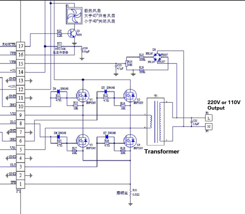

Ich will mir einen kleinen 12V/~100W low frequency Inverter bauen.
Möglichst geringer Leerlaufstrom wäre mir wichtig. Ich hab mir eines der
populären EGS002 boards besorgt und mit der Schaltung aus dem EG8010
Datenblatt einen Prototyp aufgebaut. MOSFETs für die H-Brücke hab ich
einem alten Motherboard geraubt. Funktioniert schonmal prima mit
diversen 12V Trafos (dann natürlich nur ~160V RMS).
Ich hab hier zwei identische Ringkern Halogen Trafos 11,6V/50VA. Mit
einem davon braucht der Prototyp im Idle <1W. Gefällt mir. Ich würd
jetzt gern beide Trafos kombinieren und für 230V RMS Output neu
überwickeln. Ohne die alten Wicklungen abzunehmen stelle ich mir da zwei
bis drei Optionen vor:
a) alte 230V Wicklungen als Sekundär parallel, je eine neue
Primärwicklung und diese auch parallel
b) alte 230V Wicklungen als Sekundär seriell, je eine neue
Primärwicklung und diese auch seriell
c) Trafos stapeln, alte 230V Wicklungen in Serie als Sekundär und eine
einzige neue Primärwicklung durch beide Kerne
Funktioniert sowas theoretisch? Und welche Variante sollte dann
bezüglich der Idle Effizienz besser sein?
Danke & Gruß,
Marco
OP
Nur falls es jemanden mal interessiert: Ich hab die Varianten a) und b)
mit den beiden Trafos im Originalzustand ausgemessen.
ein einzelner: 98 mA
beide parallel: 116 mA
beide seriell: 88 mA
Die Werte beziehen sich auf 12V und den gesamten Inverter inkl. EGS002
board und das Drumherum. Ausserdem ist eine ~70uH Drossel mit ein paar
Windungen auf blauem Kern in Serie mit der Primärleitung (ohne die ist
der Leerlaufstrom >~450mA am einzelnen Trafo).
Seriell ist also der Leerlauf Gewinner. Verlieren tut vermutlich dafür
die Effizienz unter Last, da die Windungen verglichen mit
Parallelschaltung den vierfachen Widerstand haben.

Wow mit soviel Aufmerksamkeit hatte ich jetzt nicht mehr gerechnet.
Ja, ein Wechselrichter wird es. Ich war zum Thema bisher nur im
englischen Sprachraum unterwegs, und dort geht das als "Inverter".
Eine einfache sinusförmige PWM mit Deadtime war auf einem STM32 erstmal
nicht weiter komplex, aber bei 3€ für ein EGS002 board mit Treibern und
ASIC lohnt jeder weitere SW/HW Aufwand für mich erstmal nicht.
Die von mir so aufgebaute "low frequency power inverter" Schaltung aus
dem EG8010 ASIC Datenblatt hab ich angehangen. Andere Schaltungen für
den Einsatz an 400V DC sind auch dabei. Speziell das interessiert mich
aber aktuell weniger, weil:
Angeblich können Wechselrichter auf 50Hz Basis mit Ringkerntrafo, anders
als vergleichbare mit 400V Schaltnetzteil, sehr hohe Spitzenströme
liefern. Zudem sollen sie deutlich effizienter sein im Leerlauf. Ich
möchte nämlich, falls möglich, ultimativ einen 70W Minikühlschrank mit
Kompressor für ein paar Tage an Batterien und Solarzellen betreiben.
Problem ist hier vor allem der extreme Anlaufstrom und die langen
Leerlaufzeiten, in denen der Wechselrichter möglichst nicht 15W sinnlos
aus den Batterien saugen soll.
Ein 350W Ringkerntrafo und ein paar HY4008W MOSFETs sind unterwegs. Bis
die hier sind experimentiere ich halt mit den beiden kleinen Kernen und
den Mainboard MOSFETs rum. Und da hab mich halt aus Neugier gefragt,
welche Kobinationsmöglichkeiten ich hätte und welchen Effekt das auf
Leistung und Leerlaufstrom hat. Die Sache macht durchaus Spass.
