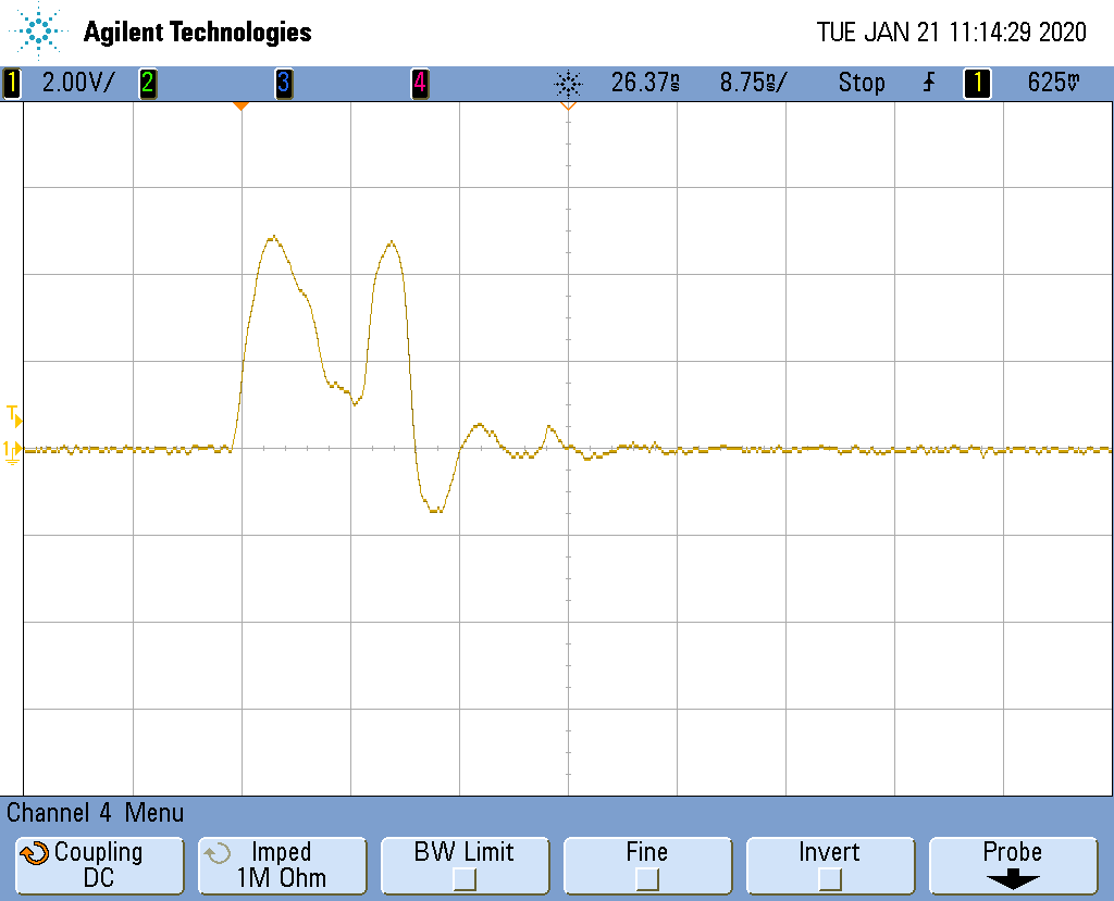

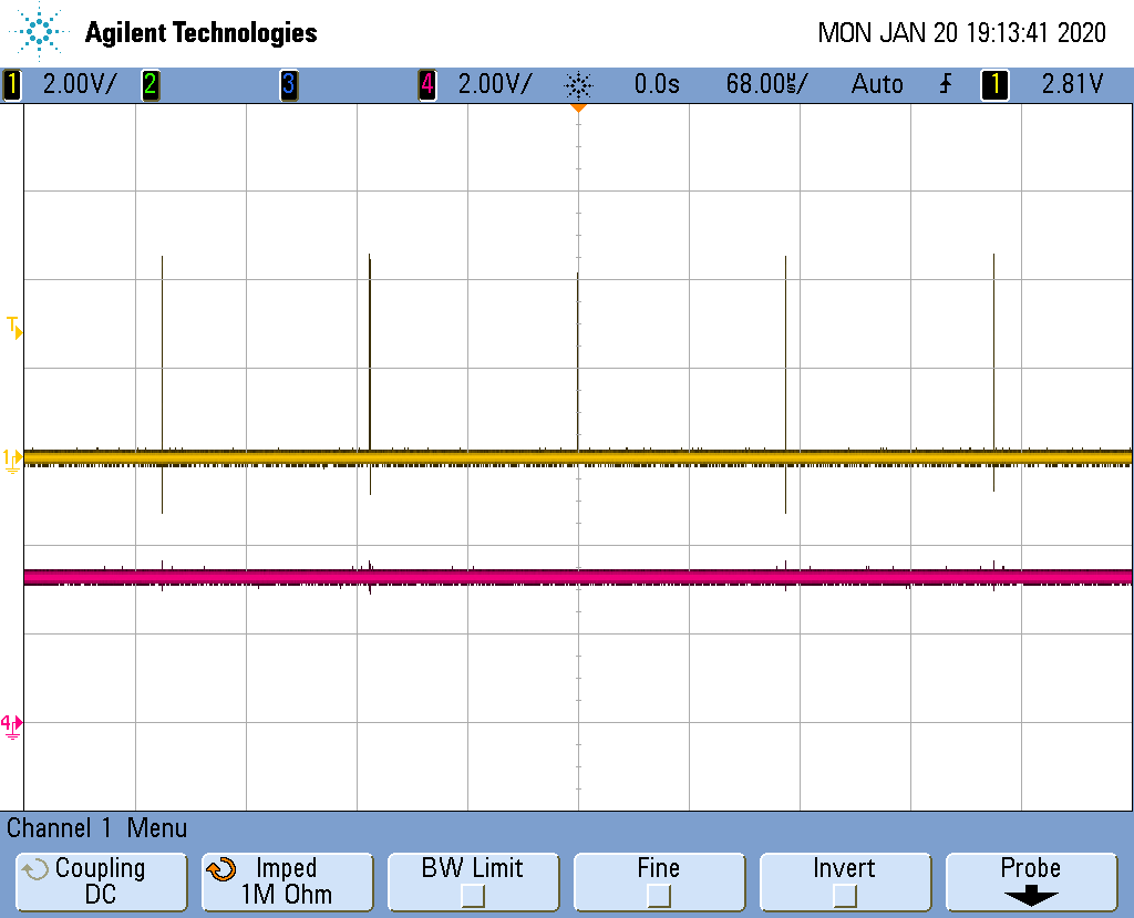

Hey Leute,
mal eine Frage an die Profis.
Für einen Prototypen hab ich den LTC6752-1 testweise auf eine Platine
gelötet.
Der Komparator sieht an IN- eine VREF von ca. 20mV. Ist IN+ oberhalb der
Hysterese (>23mV) soll gegen 3,3Volt (Spannungversorgung) geschaltet
werden. Funktioniert auch, nur erhalte ich am Ausgang keine 3,3Volt,
sondern laut Oszilloskop fast 5V.
Kann mir einer erklären, was da los ist?
Das ist los:
Daniel W. schrieb:
> laut Oszilloskop
Die Pulse haben bestimmt eine schön kurze Anstiegszeit, der Tastkopf ist
mit langen Massekabel angeschlossen und das ganze überschwingt
wunderschön.
Stelle mal die Zeitbasis auf kleinere Werte, dann sieht man das auch.
Na ja, die 'Messung' ist ja wohl eher Unsinn.
Du solltest mal ein ordentliches Eingangssignal und ein ordentlsches
Ausgangssignal oszillographieren.
Daniel W. schrieb:
> Hab es angehängt!
Sieht schlimm aus. Das ist ja wohl kein Digitalsignal eines
Komparatorausgangs.
Du misst alles mögliche, aber nicht die Komparatorausgangsspannung.
Vermutlich Überschwinger und Masseschleifen.
Wer steile Flanken messen will, muss auch hochfrequenztauglich aufbauen
und messen.
Das Signal kommt von einem TIA(Detektor) Das sieht leider so beschissen
aus, wenn man im Grenzbreich arbeitet. Der zweite Peak erhält man wegen
Nachschwingen des Detektorsignals.
Mit dem TLV3501 hab ich keine solche Probleme. Das Detektorsignal ist
leider nur 2-5ns breit (ca 8kHZ Wiederholrate) also bräuchte ich schon
was schnelles.
> und messen.
Bin für alles offen. Habe in dem Bereich noch nicht viel Erfahrung, also
für jede Hilfe dankbar.
Schon mal jetzt vielen Dank für eure Antworten!!
Daniel W. schrieb:
> Nils schrieb:
>> Eine Terminierung am Ausgang sollte auch sein.
> Warum Terminierung am Ausgang?
Hi.
Du befindest dich in einer realen Welt.
Da gibt es reale Streuinduktivitäten, Impedanzen, Serienwiderstände der
Leiterbahn etc. etc. etc. Und darauf trommelst du mit  >3kV/us rum.
Linear Technology hat mal eine schöne App-Note dazu geschrieben. Viel zu
lesen, aber wenn man sich in den Bereich von
Sub-Nanosekunden-Schaltungen begibt muss das leider sein.
https://www.analog.com/media/en/technical-documentation/application-notes/an13f.pdf
Na dann fang' doch einfach mal an mit einem neuen Layout in SMD-Technik,
alles schön eng mit kurzen Leiterzügen, und guter Masseanbindung.
Der Eingang sollte direkt am Eingang mit 50OOhm abgeschlossen sein (ist
wohl schon in Deiner Schaltung), und das Signal muß damit auch über ein
50Ohm Koax reinkommen.
Oszi-Tastkopf muß einer mit Spannungsteiler sein (1:10 oder sowas), und
muß möglichst kurze Masseverbindung zur Schaltung haben (die übliche
kurze 10cm Massevebindung vom Tastkopf ist eigentlich für dieses
ns-Signal auch schon zu lang - da gibt's alternativ diese kurzen
Massespitzen, die man vorn auf den Tastkopf dran machen kann).
Irgendeinen 50Ohm-Abschluß brauchste dagegen nicht, wenn das alles so
wie beschrieben auf kürzestem Wege zusammengebunden wird.
Also kurz - sauberer HF-Aufbau ...
Bei dem Aufbau geh ich direkt vom SMA-Ausgang der Platine auf den
BNC-Eingang des Oszis. 1 MOhm Abschluss.
