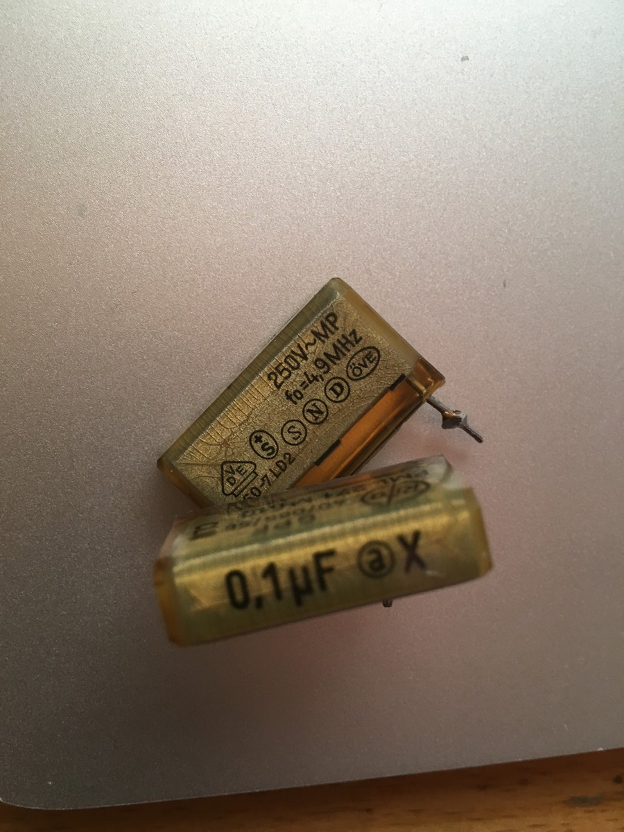

Ich habe hier einen Endverstärker (2x 2N3055, Jahrgang 1972) mit einem
(relativ empfindlichen) Vorverstärker. Wenn ich den Verstärker
ausschalte, knackt es fürchterlich - ein kurzes, sehr lautes "Knacks" in
den Lautsprechern.

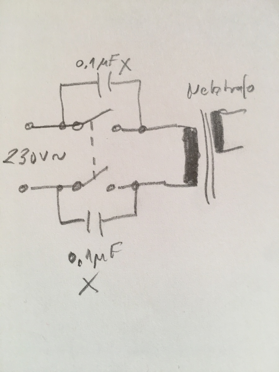

Der Netzschalter schaltet 2pol. Ein/Aus mit Glimmlämpchen. Parallel zum
Schalter befinden sich zwei 0,1µF/250V~ X-rated Kondensatoren. Ich
vermute, daß die gerade nicht die "entstörende" Wirkung entfalten, die
sich die Designer davon versprochen haben. Ich werde die mal ausbauen.
Hinzu kommt, daß der Netzschalter auf der Frontplatte sitzt und die
Netzleitungen zusammen mit dem "Line"-Ausgang des Vorverstärkers über
einen Kabelschlauch zum Hauptchassis gehen. Das Line-Signal ist
allerdings abgeschirmt (Mono-Signal).

Habe das Knacken jetzt weitestgehend eliminiert. Die
Bypass-Kondensatoren entfernt. Waren übrigens etwas brüchig, wenngleich
das nicht unbedingt Fehlfunktion bedeuten mußte.
Habe jetzt einen 0,1µF quergeschaltet. Ausschaltknacken weg, aber jetzt
noch ein leichtes Einschaltknacken. Ein 120 Ohm in Serie zum
Querkondensator brachte hinsichtlich Einschaltknacken nicht viel.
Außerdem noch eine Ferritklammer um den Kabelschlauch.
Es geht jetzt so la la. Kann damit leben.
