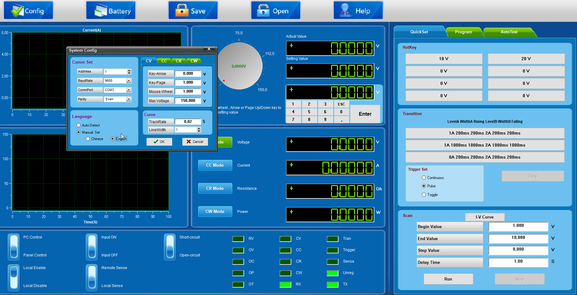

von Nutzer0815 (Gast)
Hallo miteinander,
habe mir die Last ebenfalls gekauft, vorallem um auch die Software
nutzen zu können. Jedoch bekomme ich keine korrekte Verbindung hin.
Ich habe mir ein FTDI USB-RS232 Kabel gekauft den Treiber installiert
und dann die Maynuo Software installiert. Die Software erkennt die Last
auch zum Teil, nur werden keine Befehle ausgeführt oder Daten gelesen.
Baudrate, Kanal und Pariät sind korrekt eingestellt.
Kann mir jemand sagen wass ich falsch mache?
von Harry (Gast)
Dein Bild zeigt (links unten), daß die EL auf "Panel Control" und nicht
auf "PC Control" eingestellt ist.
