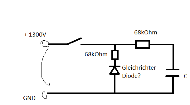

Guten Tag,
ich benötige mal schnell Hilfe.
Eine Kapazitive Last soll über einen Schalter (HV-Relais) geladen und
über einen 68k Widerstand entladen werden.
Der Ladevorang des Kondensators soll etwa gleich schnell, wie der
Entladevorgang sein, weshalb ich den Lade- und Entladewiderstand gleich
groß gewählt habe.
Der Entladewiderstand soll nur zum Entladen aktiv sein, jedoch noch
nicht beim Ladevorgang. In den meisten Schaltungen wird ein
Wechselschalter verwendet.
Kann ich das ganze durch eine Diode erreichen?
Oder habt ihr evtl. noch weitere Vorschläge?
Vielen Dank
Nein, so wird der 68k den Kondensator nicht entladen. Die Diode sperrt.
Wenn du sie weg lässt, wird es gehen. Allerdings belastet das dann deine
1300V-Quelle eben dauerhaft mit 68k / 25W - das wird wohl auch keine
Lösung sein. Sonst bleibt nur der Wechselschalter. Aktive Schaltungen
wären ggf. auch möglich, allerdings hätte ich jetzt keinen Transistor
parat, der die 1300V aushält.
