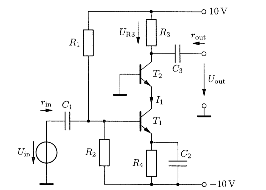

ich habe hier eine Kaskodenschaltung und soll die Spannungsverstärkung
v= u out/ U in berechnen.
Die Lösung liegt vor. Jedoch habe ich überhaupt keine Ahnung, wie ich an
die Sache herangehen soll. T1 ist eine Emitterschaltung und T2 eine
Basisschaltung. Im nächsten Schritt soll ich den Eingangswiderstand und
den Ausgangswiderstand berechnen.
Ich bin leider ein Elektrotechnik Neuling.
Kann mir jemand irgendwie dabei helfen?
Ich suche eine Art Leitfaden, das ich durchführen kann um sowas zu
bestimmten.
Nach dem Motto:
1. T1 ansehen
2. schauen ob unter T1 ein Widerstand ist, falls nicht dieses und jenes
machen
4. Formel mit X Y aufstellen
5. einsetzen ...

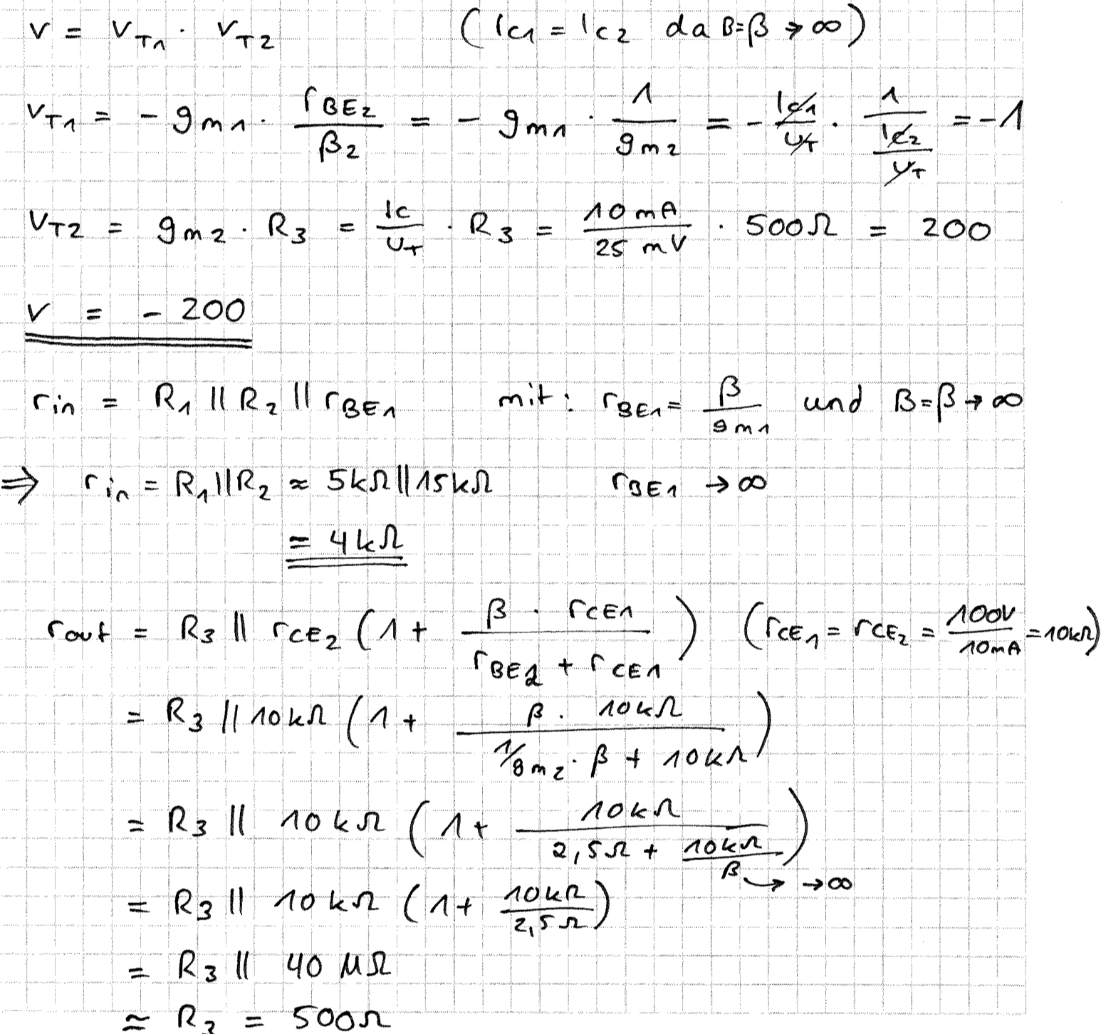

Hier muss man die Grundschaltung dahinter erkennen. Ohne das ist es
schwierig. Unten den Emitterfolger. Da muss man wirklich verschiedene
Aufgaben rechnen und ueben.
