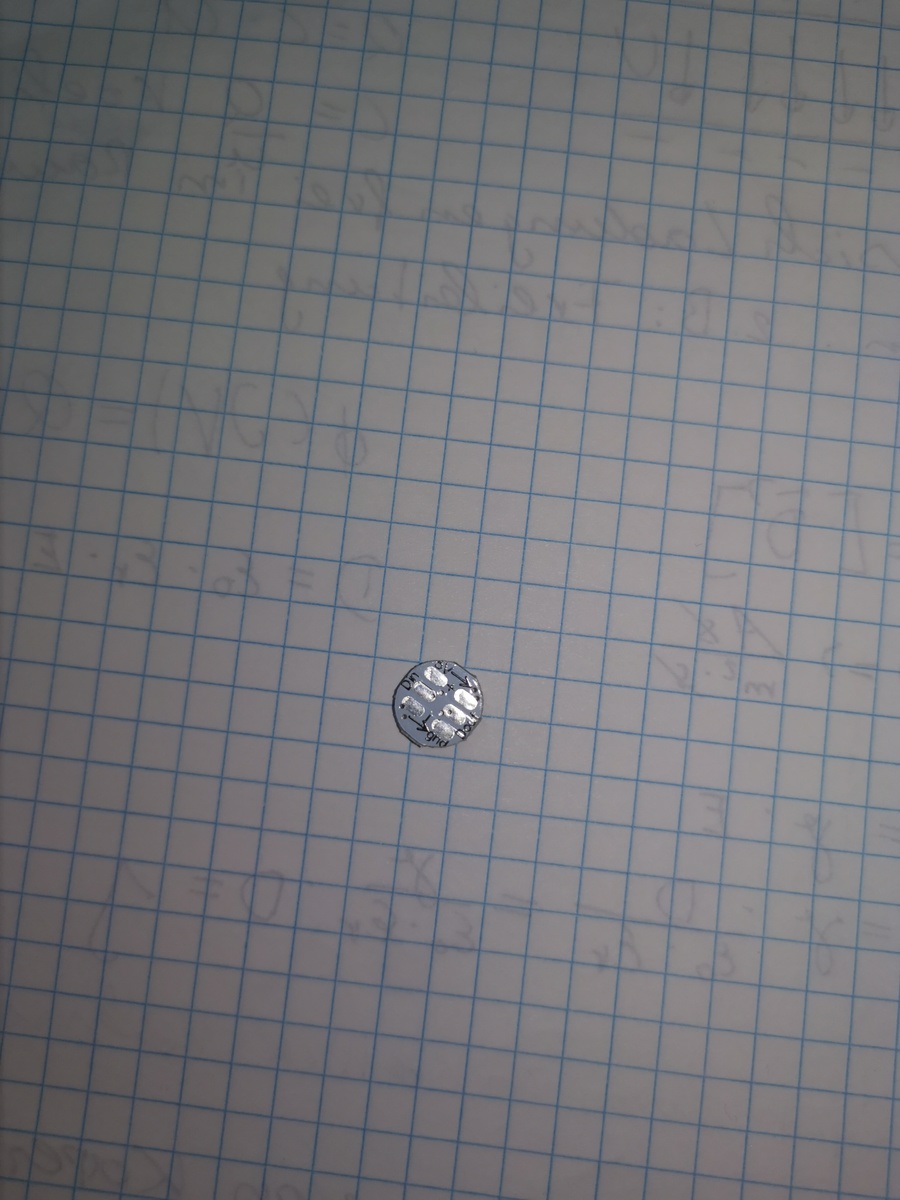

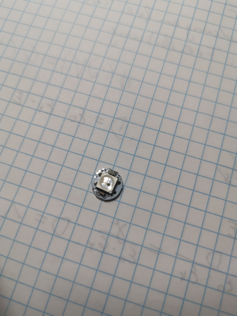

Hallo habe mir vor einiger Zeit ws2812b Leds gekauft. Hab mir nur leider
davor keine Gedanken gemacht wie ich diese Dinger auf einer Printplatte
verlöten kann. Hat jemand vielleicht eine Idee wie man das machen
könnte, oder geht das überhaupt?
Gast #6115685
In Bild 3 kann man gut sehen, daß die schon auf einer Platine sind und
nicht dafür gedacht auf noch eine gelötet zu werden.
Die Kontakte auf der Rückseite (Bild 2) sind für Drähte vorgesehen.
Moderator (Firma: Titel) Persönliche Seite #6115703
Das ist allerdings der Fall.
Die "nackte" LED, die auf die Leiterplatte gelötet werden muss, sieht so
aus wie dort in der Mitte:
https://www.zedfy.com/led-blog/wie-funktioniert-eine-ws2812b-led
Ganz gut sieht man das im Datenblatt :
https://cdn-shop.adafruit.com/datasheets/WS2812B.pdf
Und so eine einzelne LED ist tatsächlich recht einfach zu verarbeiten...
