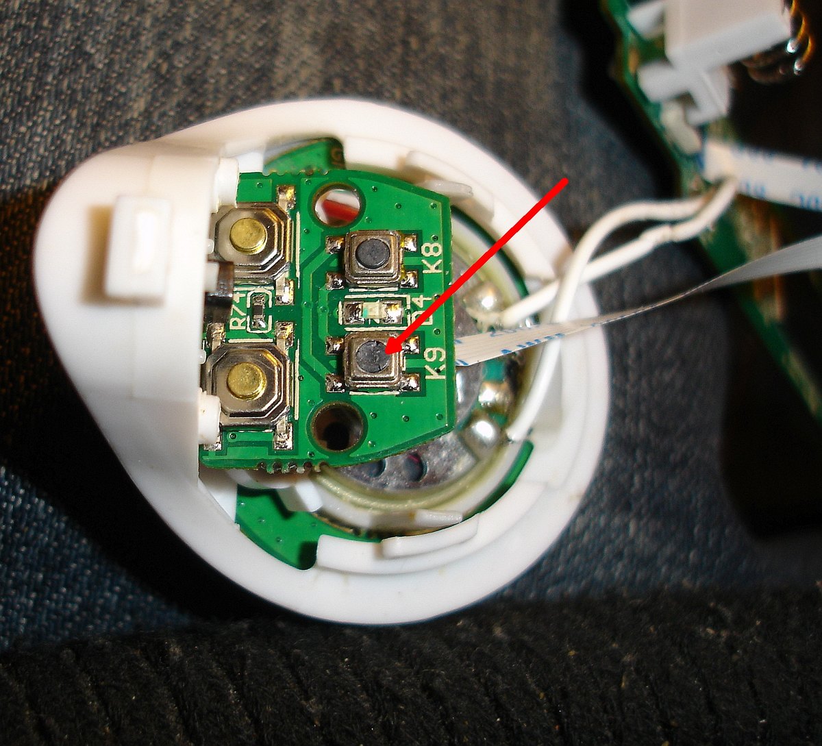

Hallo Leute, nur ganz kurz: hab einen Tiptoi zur Reparatur bekommen. Auseinander genommen, Datenkabel getauscht, tut sich nix. Hat jemand noch ne Idee, sonst kommt er zum Müll. Gruß Kalli

also selbst kaputt gemacht kann ich ausnahmsweise mal ausschließen, die Infoseite von ravensburger schon durch. Teil lässt sich einfach nicht mehr einschalten !! Kalli R. schrieb: > Teil lässt sich einfach nicht > mehr einschalten !! ist eventuell der Einschalt-TAster defekt? "ein bischen" kann man schon orakeln mit einem einfachen Multimeter, auf dem Strom-Mess-Bereich: a) der Akku sollte natürlich "Saft" haben. b) nach Akku neu Anklemmen sollte ein sichtbare Stromentnahme statt finden. c) Beim Ein/Ausschalten sollte eine Strom-Änderung sichtbar sein. Das lässt dann auch vermuten, das Elementar-Funktionen gegeben sind. Da das Teil ja über USB geladen wird, könntest du auch mit einem einfachen USB Amperemeter (z.B. ebay 143450246985) feststellen, ob das Teil wirklich Strom aufnimmt beim Ladevorgang
#6118102
Wegstaben V. schrieb: > Kalli R. schrieb: >> Teil lässt sich einfach nicht >> mehr einschalten !! > > ist eventuell der Einschalt-TAster defekt? BINGO, hatte das Teil eigentlich schon weggelegt, aber es packt einen ja immer wieder der Ehrgeiz, und tatsächlich: der Einschalter besteht aus zwei Mini-Schaltkontakten. Bei einem davon war der Gummi zerbröselt und schaltete nicht mehr. Hab den Gummi "raus operiert" und jetzt schalten tatsächlich beide wieder. Ob das was von Dauer ist, ist natürlich die Frage, aber zumindest weiß man beim nächsten Mal, wo man hingucken kann. Hier noch ein Bildchen na das freut mich, das wieder etwas zur Elektro-Schrott vVermeidung gemacht wurde. Die kleinen Schalterchen gibt es auch nachzukaufen, vielleicht hätte ich sogar noch solch einen in meiner "kleine Digitaltaster" Kramschublade

Hallo zusammen, bei mir auch der Tiptoi an/aus-Taster defekt. Kann mir jemand sagen, welchen Taster ich da nachbestellen kann, um da einen Neuen einzulöten? Besten Dank und Gruß Jan
#6617928
Jan A. schrieb: > Kann mir jemand sagen, welchen Taster ich da nachbestellen kann, um da > einen Neuen einzulöten? Ich nicht, aber du kannst dir ein paar SMD Taster bestellen und ausprobieren, welche Größe passt. Die links in DSC00895.jpg könnten "Standard" 6mm Taster in SMD sein, entsprechend suchst du etwas kleineres. Aber du hast das Teil doch vor dir, also kannst du auch einfach selbst messen und passende Taster bestellen!? ebay 363122535187 könnte passen
#6618907
Wegstaben V. schrieb: > ebay 363122535187 könnte passen Wenn die links im Bild 6mm sind, sind die kleinen nicht 5x5. Aber ohne Referenz oder echte Maße ist alles nur Spekulation.
#6875958
Hallo zusammen, meine Kinder haben auch einen Tiptoi Stift "geschafft". Es ist, wie bei den anderen auch ein Mikroschalter zerdrückt. Die Maße sind 3,5x3,5 mm. Könnt Ihr mir sagen wo ich so einen Schalter/Taster bekommen kann? Ich habe lediglich auf einer Seite einen finden können, da konnte man aber nicht bestellen ... Gruß Michael Michael schrieb: > Könnt Ihr mir sagen wo ich so einen Schalter/Taster bekommen kann? Ich > habe lediglich auf einer Seite einen finden können, da konnte man aber > nicht bestellen ... --> Ein Foto von dir wäre hilfreich. sind es die beiden rechten wie auf diesem Bild? Beitrag "Re: Tiptoi 2. Generation gibt keinen Muckser mehr von sich" a) vielleicht hab ich noch irgendwo einen rumfliegen. b) "... einen finden können .., nicht bestellen " --> Ein Link zu deiner gefundenen Seite äre hilfreich.
#6876387
Ich würde bei https://de.aliexpress.com mal schauen. Oder bei eBay mal nach "SMD Mikrotaster" suchen.
#6877326
Ja, es ist der gleiche defekt wie bei meinen beiden Vorrednern. Einer der kleinen Mikrotaster. Wie ich geschrieben habe. Daher habe ich auch die Maße hier ergänzt, was Jan A. ja nicht mehr "geschafft" hat. Ich habe bereits nach Mikrotaster 3,5 gesucht, aber keinen passenden bei ebay oder google gefunden. @ Wegstaben V. Nach der Seite müsste ich jetzt selber erst wieder suchen ... Antwort schreiben |
