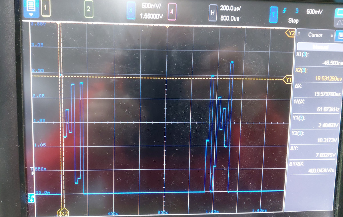

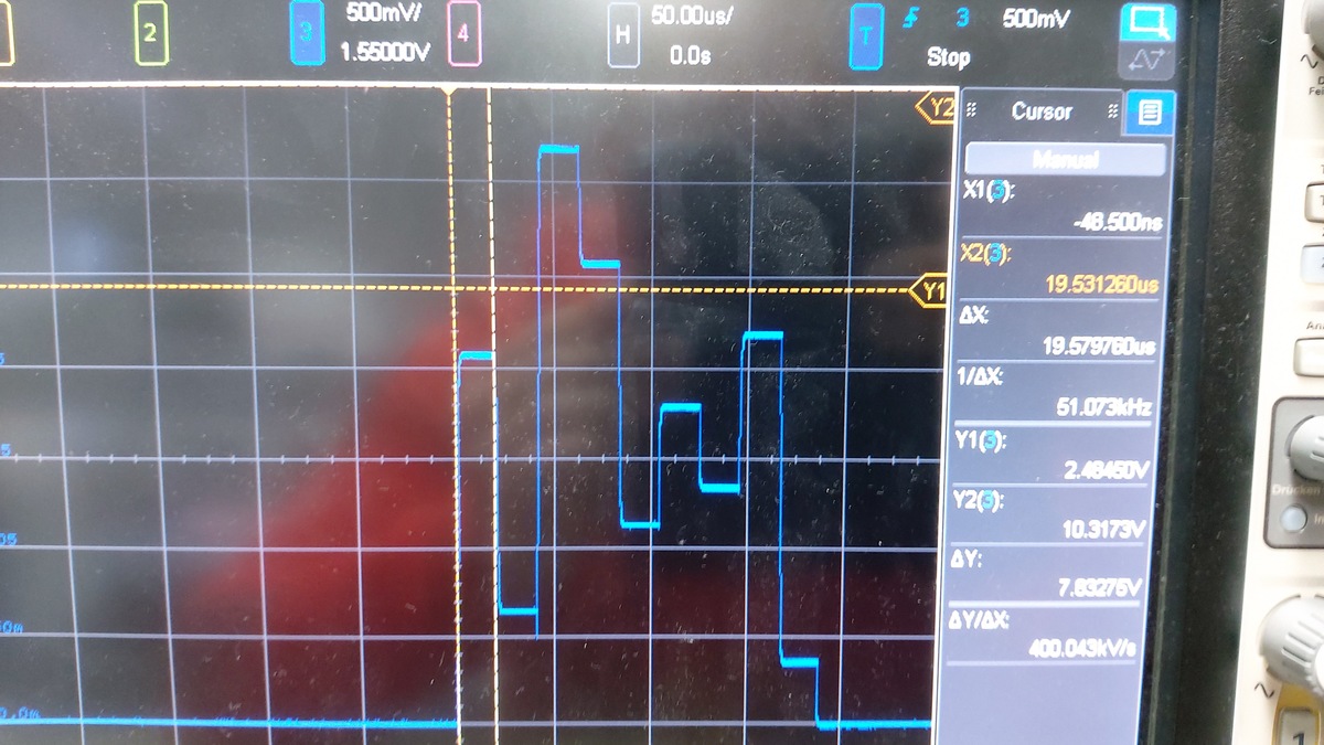

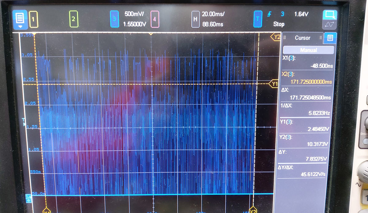

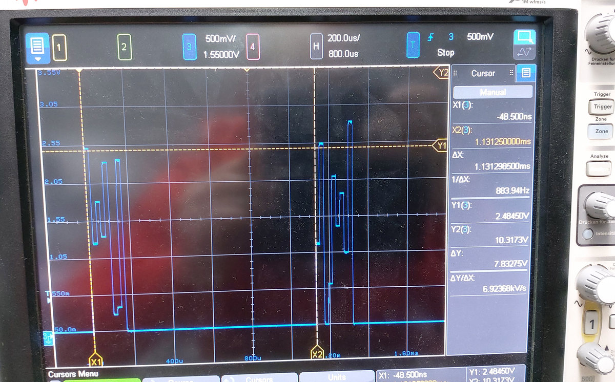

von Gendo I. (gendoikari)
Dummbeutel schrieb:
> Im Anhang mal 1 Sekunde 600 Hz mit -1 dB ohne stoerende Header.
> Viel Spass.
Um den DMA auszuschließen und debuggen zu können, habe ich jetzt mal das
RAW File manuell in das DAC hold Register geschoben. Die oberen 12bit
landen auch wie gewollt mit TIM6 trigger im DOR1 Register.
Leider klingt es immer noch nicht. Daher habe ich mit das ganze mal im
Oszi angeschaut. Es kommen immer nur 8 Werte und dann immer low, dann
wieder 8 Werte. Siehe Anhang. Woher könnte das kommen? Ist mein DMA zu
langsam der den File Stream bedient?
  res = f_open( &file, FileName, FA_READ );   //file oeffnen
    if(res) return 1;
     TIM6->CR1 |= TIM_CR1_CEN;
while(1)
   f_read (&file,&DAC_Buff[0],512,&cnt);       //beider 256 Buffer
befüllen
   if(cnt<256)break;
    for(uint16_t n=0; n<512;n++)
//      temp=((uint32_t)DAC_Buff[n]+0xFF);
//      t1=temp&0xff00;
//      t2=temp&0xff;
//      temp=(t2<<8)+(t1>>8);
//      DAC_Buff[n]=temp;
//      temp=0;
      DAC1->DHR12L1 = (DAC_Buff[n]);
     while(0== LL_TIM_IsActiveFlag_UPDATE(TIM6));
    TIM6->CR1 &= ~TIM_CR1_CEN;
    f_close(&file);

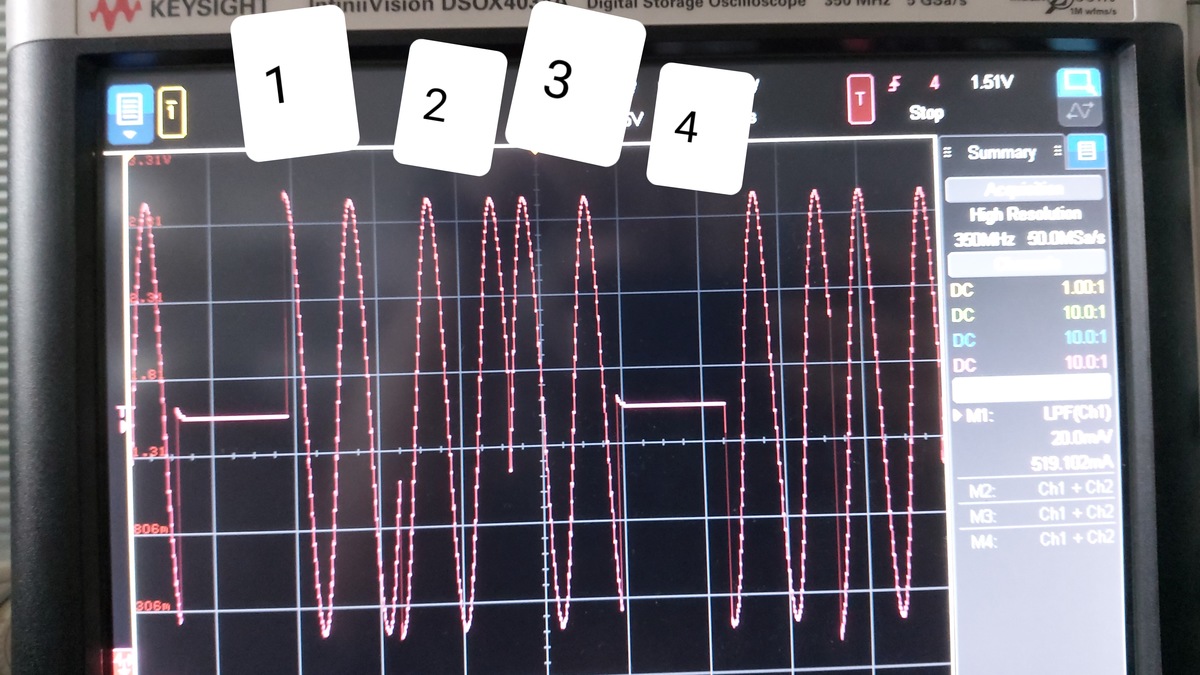

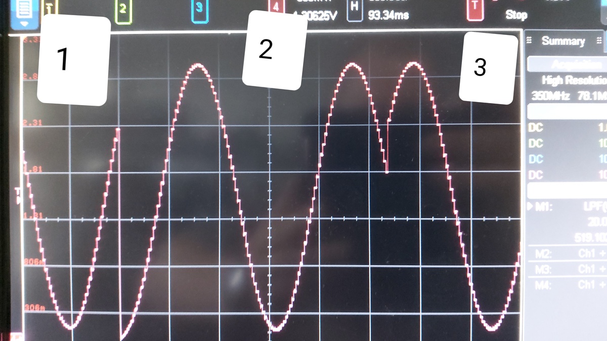

Hab es noch mal mit der normalen DMA Funktion probiert. Jetzt habe ich
ein 600MH z Funktion, aber in 4x 128byte Blöcken und aller 3Blöcken
fehlt einer und die 3 die kommen sind unter einander vertauscht. Also 1
und 3 gehören zusammen. Das kann man an dem Signalverlauf sehen.
Siehe Anhang.
Ich weiß nicht wo das mit den 128byte her kommt.
