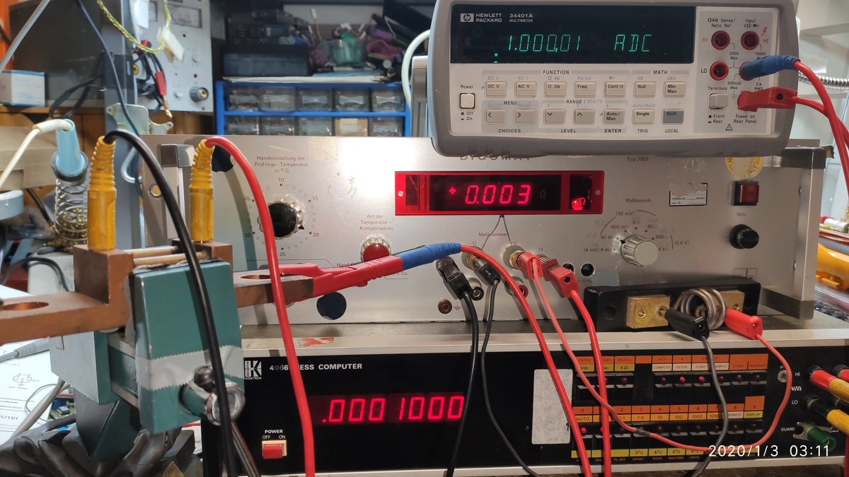

von Armin X. (werweiswas)
Hallo nochmal
Um das Gerät zu justieren solltest Du lieber schauen, dass Du ein
Messgerät bekommst welches den Prüfstrom exakt bestimmen kann.
Du wirst in dem Gerät(Stelle doch Mal bitte den Schaltplan bereit) mit
Sicherheit eine umschaltbare Stromquelle und ein dazu passend
umgeschaltetes MV-Meter vorfinden.
Ausgehend vom Aufbau meines alten Digomat μΩ-Meter hängt dabei an einer
Referenzquelle die Justage der Stromquelle. Wenn die nicht passt kannst
Du das Messen derartig kleiner Widerstände fast vergessen.
Anbei ein Bild meines Digomat(Mitte)
Oben drauf steht ein 34401A das den Messstrom von 1A anzeigt unten mein
Messcomputer der den Spannungsabfall am Shunt 60mV@600A misst.
Den Messeingang der Anzeige, im Digomat ist in dieser Einstellung ein
Instrumentenverstärker mit Verstärkung 1000 aktiv, hatte ich zu dem
Zeitpunkt nicht mit angeschlossen.
Jörg R. schrieb:
> Verstehe ich ehrlich gesagt nicht. Du suchst günstige Widerstände, bist
> aber bereit ein evtl. defektes Gerät für 135,- Euro zuzüglich Versand,
> zuzüglich Einfuhrabgaben aus den USA zu beziehen. Keine Garantie, keine
> Rücknahme inkl. Andererseits ist das Leben zum zocken da...??
Da hast Du nicht Unrecht.
Das Gerät wäre mir defekt auch zu teuer.
Auch wenn mein Aufbau in dem Bild oben exakt den erwarteten
Widerstandswert bis auf 0,1μΩ Auflösung anzeigt bin ich mir Sicher, dass
ich bei diesen Messgrößen die letzten zwei Stellen getrost in die Tonne
kloppen kann.
In diesen Bereichen kann unsereins nur noch schätzen!
Hallo
Der angesprochene Resistomat 2302 dürfte ein oder zwei Generationen
jünger sein als mein Digomat und misst mit einem Messstrom von 3A
anstelle 1A.
Damit könntest Du, wenn das Gerät kalibriert UND justiert ist, deine
gewünschte Auflösung erreichen.
MfG

von Philipp C. (e61_phil) Benutzerseite
Wie groß sollen die Widerstände "im Mikroohmbereich" denn nun sein?
Maximal wären das ja 100µOhm. Also will er 1% Genauigkeit um auf 1µOhm
genau zu sein.
Ich würde da mein Nanovoltmeter (Keithley 182) und den Burster 1240-1
nehmen. Dann 1A durch die beiden (Burster und 100µR Shunt) in Reihe und
Spannungen messen. Um Thermospannungen zu unterdrücken würde man den
Strom noch umpolen.
Bei 1A wären das also 100µV am 100µOhm Widerstand.
Keithley 182: 60ppm + 16ppm of range (3mV) macht 54nV Unsicherheit
Burster 1240-1: 200ppm, aber bisher viel besser (gemessen mit Fluke
8508A 19ppm Unsicherheit). Durch Sprungmessung verifiziert, dass 100mA
und 1A nur wenige ppm Abweichung zeigen.
Sagen wir also mal wir können die 1A auf 100ppm bestimmen und die 100µV
auf 100nV.
Ohne nun alles durchzurechnen würde ich sagen, dass man damit 100µOhm
auf besser als 1µOhm bestimmen kann.
