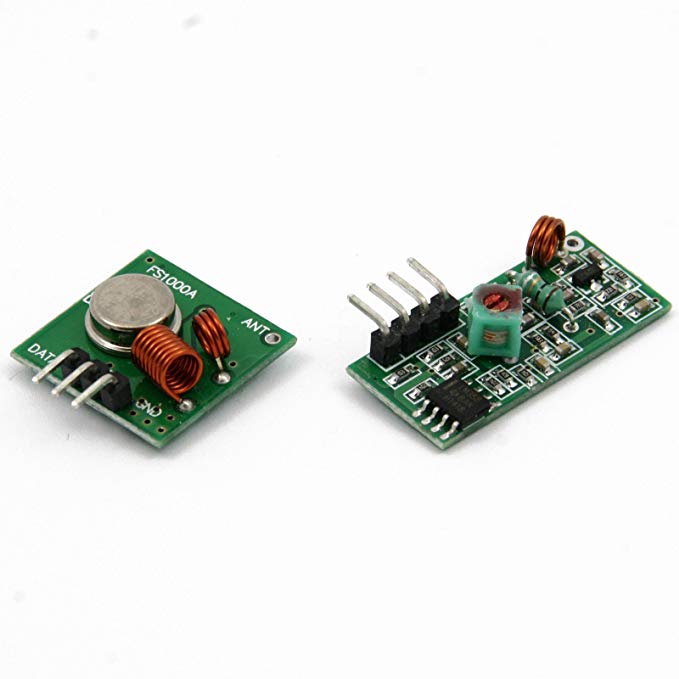

Hi Leute,
ich habe mal eine Frage, ist es möglich statt den Sende und
Empfangsmodul die beiden Data Leitungen direkt zu verbinden, bzw.
mehrere Sende Datenleitung auf eine Empfänger Leitung zu legen.
ich möchte das nicht per Funk Übertragen.
ich hoffe ihr wisst was ich meine
Hans
#6116793
Du willst quasi Draht statt Funk verwenden und die abgebildeten
AM-Billigdinger raus nehmen.
Wenn die Pegel passen sollte das gehen, könnte sein das evtl. das Signal
invertiert werden muss, hab vor Jahren mal mit den Dingern gebastelt,
waren nicht so prall und ich meine mich zu erinnern das die 1:1
übertragen.
Hab damals mit Manchestercodierung das einigermaßen stabil ans Laufen
gebracht aber Drahtübertragung sollte gehen. Für längere Strecken evtl
RS485 zur Übertragung ins Auge fassen.
#6116869
Wird aber nur bei 2 Partnern funktionieren
da er sonst die Sender und Empfänger mit
Chips die "Open Collector" können verbinden muß
um nen Kurzschluss und Datenverlust zu verhindern.
Außerdem muß er dann ne Kollisionserkennung
programmieren, das machen doch jetzt die
Funkmodule  autark, oder?
mfg
Gast #6116993
Danke für die Antworten.
Naja die Gerät unterhalten sich über  Funk. Da ich aber funk nicht
besonders mag und ich es besser finden würde das die Geräte sich mit
einem Kabel direkt unterhalten bleibt mir also nur die Möglichkeit.
leider eine direktes Verbindung hat kein Ergebnis gebracht (Data u.
GND)warum auch immer.
Gast #6117031
Dann lass sich die Dinger per Funk unterhalten und guck dir das Ergebnis
an, insbesondere wie sich die Signale an Sendereingang und
Empfängerausgang unterscheiden.
