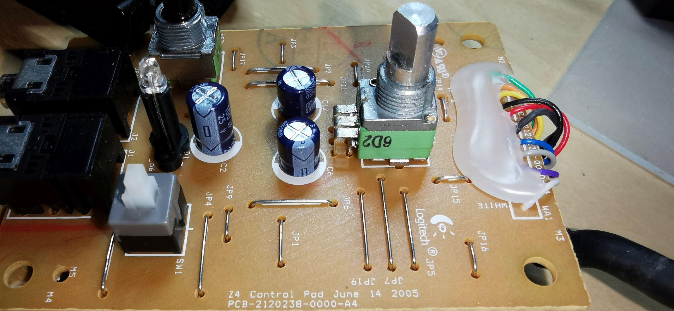

Moin! Ich bin auf der Suche nach einem Ersatz für das Poti in der Mitte der gezeigten Platine. Es stammt aus der kabelgebundenen Fernbedienung für ein Logitech Z4 Soundsystem. Die Bauform und die Art der Anschlüsse habe ich nach Suche auf den einschlägigen Elektronik-Shops nicht finden können. Bin für Ideen (Webshops, Verkäufer etc.) dankbar. Grüße, Jürgen

Vielleicht TT Electronics P09xS https://www.ttelectronics.com/TTElectronics/media/ProductFiles/Potentiometers/Datasheets/P09x.pdf

Ist eigentlich eine recht gängige Bauform. ALPS wäre da ein Stichwort eine kurze ebay-Suche zeigt Dir schon allerhand.
Moin! > Timmo H. schrieb: > Vielleicht TT Electronics P09xS Bingo, das werden sie sein. Abmaße und Dimensionen laut Datenblatt stimmt exakt überein mit meinem Modell hier. Vielen Dank! Grüße, Jürgen
Moin, > Herman Kokoschka schrieb: > Ist eigentlich eine recht gängige Bauform. > ALPS wäre da ein Stichwort eine kurze ebay-Suche zeigt Dir schon > allerhand. Danke auch für Deinen Tipp, aber von ALPS paßt keines - da hatte ich bei Mouser schon geschaut, ebenso Piher. Der andere Tipp hier (TT Electronics) kannte ich nicht, aber das wird es sein. Grüße, Jürgen

Moin Markus, > hast du mittlerweile eins bestellt? > Wenn ja kannst du kurz schreiben welcher Typ es ist ist und wo du es > bestellt hast. Nach den Tipps hier bin ich sicher, daß es das Modell P0925N-FC15AR10K vom Hersteller TT Electronics ist. Ich habe selbst nur bei Mouser geschaut, weil ich dort regelmäßig bestelle. Mouser hat den Artikel nicht im Bestand, laut deren Webseite ist er erst Mitte Juni wieder verfügar. Ich meine, bei Digikey hatte ich auch geschaut, da war ebenfalls Bestand null. Ich wollte erst dann die Artikelnummer hier schreiben, wenn ich wirklich sicher bin, das richtige Poti erwischt zu haben. Aber das erfahre ich selbst nicht vor Ende Juni :-) Grüße, Jürgen

Marcel schrieb: > Hat inzwischen jemand getestet ob der genannte Poti der richtige ist ? Ja, ich habe bei Mouser dann nach Monaten der Nicht-Lieferbarkeit das Original Poti bestellen können, eingebaut und funktioniert super. Ist zur Zeit auch auf Lager: https://www.mouser.de/ProductDetail/858-P0925NFC15AR10K Grüße, Jürgen

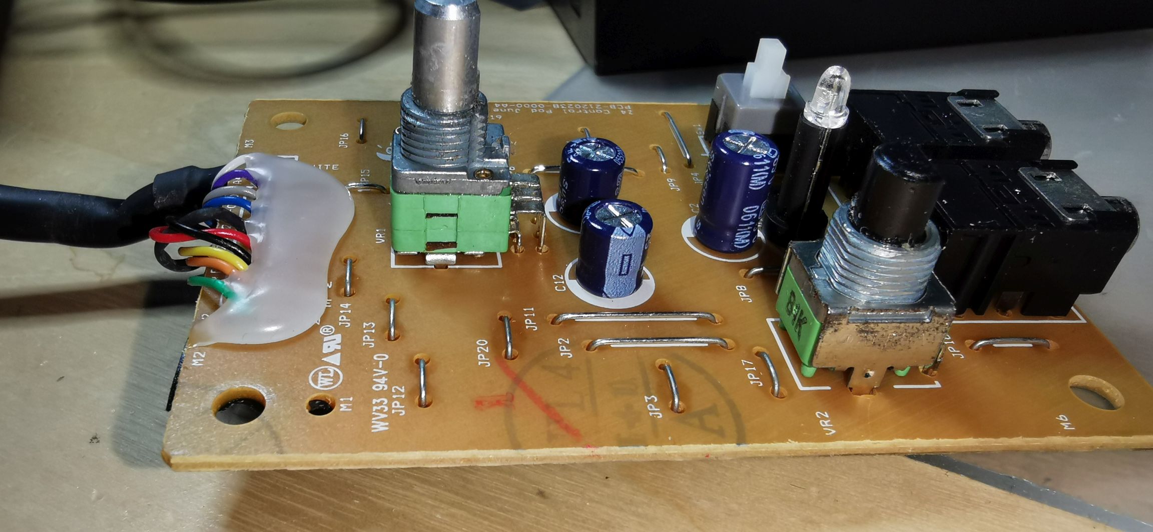

Moin, ich weiß der Beitrag ist schon älter, aber bei meinem Z4 trat das Knartzen ebenfalls auf. Dazu kam, dass der rechte Lautsprecher dann komplett aus war und auch nur durch Zufall reaktiviert werden konnte. Içh habe auch immerzu gesucht und bin nicht fündig geworden. Gestern habe ich mich nochmals an den Controller gemacht und es ist mir gelungen das Problem zu lösen. Die Schwierigkeit bestand darin, die Platine aus dem Gehäuse zu bekommen. Die beiden Müttern an den Potis waren die Widersacher. Als die ab waren, habe ich die Platine und die Potis von altem Staub befreit und die Achse für die Lautstärke etwas, ca. 0,5 mm nach oben gezogen und in dieser Position die Achse mehrmals hin und her gedreht. Eigentlich wollte ich heute noch etwas Isopropanol um die Achse laufen lassen, aber nachdem ich im ausgebauten Zustand einen Probelauf unternommen hatte und sehr zufrieden war, alles wieder zusammengebaut und zufrieden gewesen. Kleine Ursache, große Wirkung
