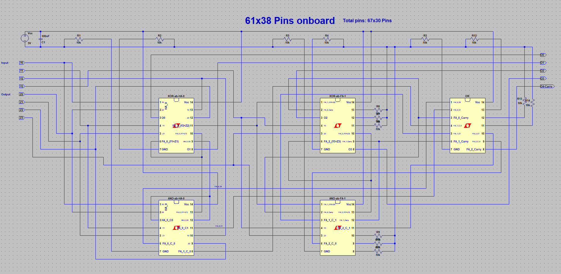

Als grobes Ziel habe ich mir vorgenommen,
ein einfaches 4-Bit Rechenwerk zu bauen (vllt. auch 8-Bit später..).
Hierzu wollte ich erstmal einen 4-Bit-Volladdierer bauen.
Dieser verwendet Logikgatter aus der 74HC-Familie.
Anhand des erstellten Schaltplanes (PDF oder PNG im Anhang) stellen sich
mir nun zwei Fragen:
Muss ich den Entkoppelkondensator (oben links, 100nf) nur vor die
Spannungsversorgung setzen oder auch vor jedem Logikeingang am Gatter?
Dann wären meine Kondensatoren nämlich gleich alle futsch..
Macht das überhaupt bei der kleinen Schaltung Sinn,
welche einzusetzen?
Zumal würde ich später wahrscheinlich keinen Taktgeber einsetzen mit
einer Frequenz, die größer als 100Hz o.ä. ist
(damit man noch schön sehen und nachvollziehen kann, wie gerechnet wird,
wenn das Projekt überhaupt über ein Rechenwerk hinaus geht :D).
Man muss ja schonmal alles richtig in Voraus planen,
auch wenn meine Elektronik-Kenntnisse eher bescheiden sind..
Und wie sieht das eigtl. mit den drei Pulldown-Widerständen aus unten
rechts beim
Baustein (AND-ab-FA-1)?
Kann ich die unteren drei Pins einfach miteinander verlöten und über
einen gemeinsamen Pulldown-Widerstand auf ein Nullpotential bringen?
Wie würde ich,
falls möglich,
den gemeinsamen Pulldown-Widerstand genau berechnen?
Dann könnte ich nämlich zwei Widerstände sparen..
Das gleiche beim Baustein "XOR-ab-FA-1" und beim OR-Baustein.
Zur Sicherheit nochmal die Abkürzungen auf'm Schaltplan:
FA = Full Adder
HA = Half Adder
C = Carry
Bei "HA_0_C0" also das erste Carry vom Halbaddierer 0 bzw. vom ersten
Halbaddierer (ist hier auch nur ein Halbaddierer in der Schaltung).
Danke schonmal im Voraus! :)

Entkoppelkondensator werdfen nur an die Spannungsversorgungseingänge
gesetzt um Spannungseinbrüche beim Schalten der Gatter zu vermeiden.
Ja das geht problemlos.
Sinnvollerweise an die Spannungsversorgen jedes ICs einen. Dort, wo
jetzt der 100n sitzt, kann man einen Elko - 10...100µF - verwenden. Bei
einer langsamen, kombinatorischen Logik wie hier ist das aber weniger
kritisch.
Was sind das überhaupt für ICs? Davon hängt das auch ab, ebenso die
Betrachtung mit den Pull-Widerständen.
> rechts beim
Wenn der Pin dauerhaft auf LOW sein soll, brauchst du nicht mal einen
Widerstand, eine feste Verbindung nach LOW tut es auch. Der Widerstand
hat den Vorteil, dass man ihn auslöten kann, falls man den Eingang
später noch brauchen würde. Wenn man sich das offen halten will, dann
muss jeder Pin einen eignen PD haben.
Einen Maximalwert kann man berechnen, wenn man für den schlechtesten
Fall (Hochtemperatur) den Eingangsleckstrom nimmt und dann schaut, dass
bei diesem Strom noch immer sicher LOW (bzw. HIGH beim PullUp) erreicht
wird. In der Praxis macht man das nur in Grenzfällen machen. 1k oder 10k
oder eben 0Ω passt immer bei CMOS-ICs.
von HildeK (Gast)

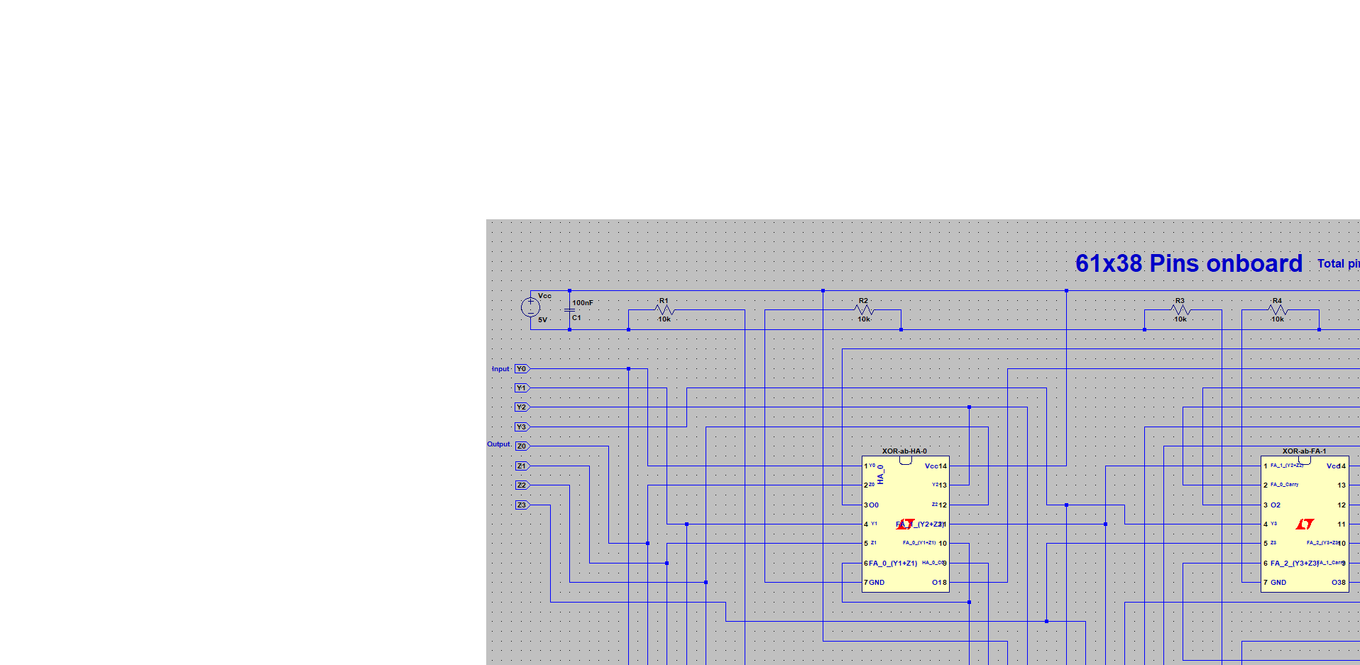

Zu spät gesehen: was sollen die 10k Widerstände (R1, R2, ...) am
GND-Pin?
Die gehören da keinesfalls hin!

von Janek P. (shibabwe00)
danke schonmal für die ausführliche Antwort! :)
Habe glaube ich mal gesehen,
dass Leute an den GND-Pins bei Logikgattern einen Widerstand,
z.B. 10k verwenden.
Meine auch wegen Störanfälligkeit beim Schalten und dem Runterziehen des
Potentials auf null,
dass das der Grund war.
Bin mir da aber nicht mehr so sicher..
MfG
von Teo D. (teoderix)
> z.B. 10k verwenden.
Evtl. haste das so ähnlich an nem Reset-Pin gesehen!?

* Alle unbenutzten Pins an den Gatter-Bausteinen kann ich miteinander
  verlöten und einfach mit GND verbinden / verlöten,
  ohne dass ein Pulldown-Widerstand (nicht zwingend) notwendig ist.
* An jedem Vcc-Pin eines ICs muss ich einen Entkoppelkondensator
  (c.a. 100nf) an GND anschließen,
  um Leckströme und Störungen beim Schalten des ICs auszugleichen.
* An die "Hauptversorgung" kann ich theoretisch auch noch einen 10µF -
100µF
  Elko anschließen.
  Das ist aber bei meiner Anwendung eher weniger nötig,
  weil diese voraussichtlich auf einer sehr niedrigen Frequenz
  (bis/um die 100Hz) laufen wird.
* An die GND-Pins der Bausteine gehört absolut kein Widerstand.
Mit diesen Regeln sollte die Schaltung dann optimal laufen, oder?
NUR die Eingänge! Warum....
(Ausgänge nirgends anschließen)
von Sinus T. (micha_micha)
Das ist nicht ganz richtig.
Du muss das Eingangs-Pin mit dem Potential verbinden, wo es logisch
irrelevant ist. Wenn du z.B. den offenen Eingang eines UND-Gatters mit
GND verbindest, wird sein Ausgang immer LOW sein, das willst du nicht.
Der gehört dann auf +5V.
Unbenutzte LOW-aktive Reset-Pins gehören z.B. auch an +5V.
Wichtig ist: niemals einen CMOS-Eingang offen lassen.

Janek P. schrieb:
> Fasse das nochmal alles zusammen,
> damit ich jetzt letztendlich nicht falsch liege:
Korrekt.
Ja, aber es geht nicht um Leckströme, sondern um den sehr kurzen
erhöhten Strombedarf des IC beim jedem Signalwechsel - auch nur einem
inneren Wechsel.
> 100µF
>   Elko anschließen.
Hängt auch von deiner Stromversorgung ab.
Korrekt. Definitiv nicht! Man macht gelegentlich in Analogschaltungen in
die VCC-Leitung ein RC-Glied für die Teile, die kleine Signal hoch
verstärken.
Tja, nachdem du auch auf meine Nachfrage noch nicht die verwendete
Logikfamilie genannt hast und ich mir eine selber ausdenken muss: ja.
Und auch nur, wenn die Logik richtig entwickelt und verdrahtet ist. Das
will ich jetzt nicht durchackern.
