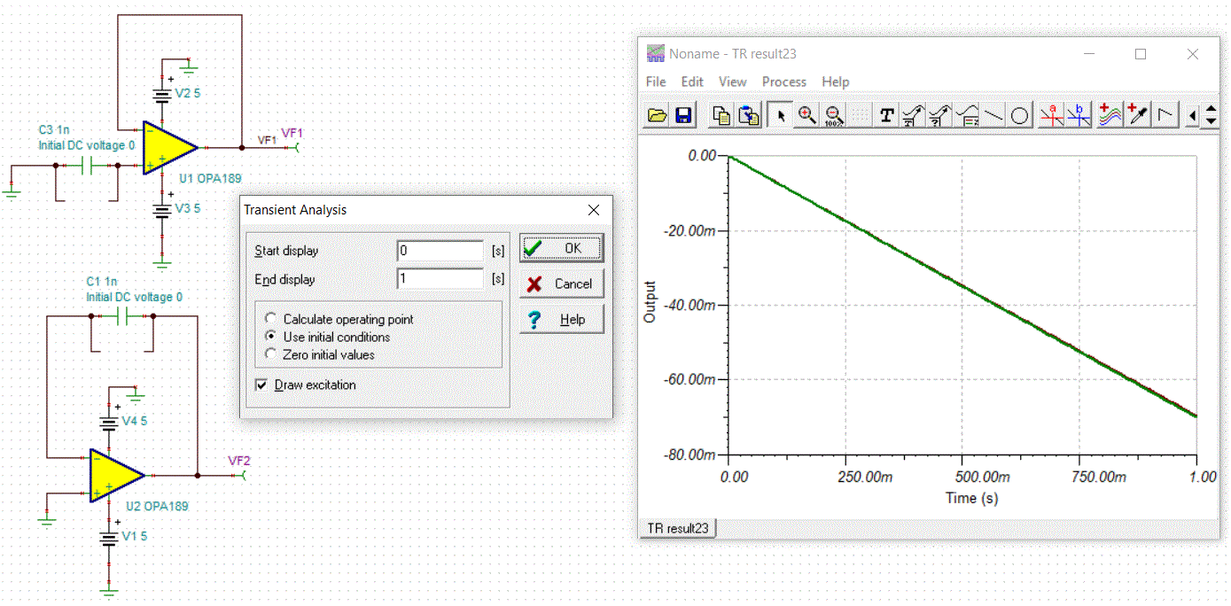

Ich würde gerne den Bias Strom eines OPV messen. Dazu habe ich mir
folgendes von AnalgDevices durchgelesen:
https://www.analog.com/media/en/training-seminars/tutorials/MT-038.pdf
Auf Seite 5, Figur 5 ist eine Schaltung angegeben wie der Bias Strom per
Kapazität gemessen werden könnte.
Wenn ich das richtig verstehe:
-Ib+ messen:
S1 offen, S2 geschlossen=> C in der Rückführung kurzgeschlossen. Wir
haben also verstärkung=1, Spannungsfolger.
C am + Eingang kann sich also mit Ib+ aufladen und am Ausgang messe ich
einen linearen Verlauf. Die Steigung kann ich dann bestimmen.
-Ib- messen:
S1 geschlossen, +Eingang liegt auf Masse. S2 offen, in der Rückführung
befindet sich die Kapazität. Diese lädt sich mit Ib- auf. Gleiches
prinzip wie oben.
Ist das bis hierhin richtig?
Schaue ich mir diese Methode jedoch bei TI an:
https://e2e.ti.com/support/amplifiers/f/14/t/710223
Der zweite Beitrag: Da ist der lineare Verlauf nur zu sehen wenn der
jeweilige Schalter über der Kapazität geschlossen ist. Das macht für
mich keinen Sinn. Ich habe mir auch diese Simulationsdatei runtergeladen
und mit TINA simuliert: dieser linearer Verlauf ist nur zu sehen wenn
der jeweilige Schalter zu ist. Ich verstehe das nicht, da durch die
Kapazität dann kein Strom fließt wegem dem Kurzschluss.
Kann mir da jemand bitte helfen
Vielen Dank

Hallo Jos,
die Schalter haben nur 1GOhm off-Widerstand. Den muss man auf unendlich
stellen.
Außerdem muss man in den Kondensatoren "initial condition 0" aktivieren.
Die Zeit bei .TRAN auf 1s stellen und "Use inital condition" wählen.
Jetzt stellt man fest, dass ein Kurvenverlauf noch krumm ist.
Wenn man die Schalter komplett entfernt, dann kommt man jetzt bei beiden
Schaltungen auf den erwarteten Verlauf.
Im Plot werden VF1 und VF2 angezeigt.
