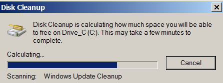

Einen Teil der WinSx-Daten kann Windows selbst löschen. Siehe Bilder.
Nach diesem Löschvorgang ändert sich mal gar nichts. Erst beim
Runterfahren und wieder Hochfahren des Rechners merkst man, dass da was
passiert. Es erscheint die Warnung, dass man den Rechner nicht
abschalten soll, da ein Update vorgenommen wird. Bei mir hat das eine
gefühlte Ewigkeit gedauert.
Und erst jetzt ist man einen Teil des Balastes los. Bei mir verkleinerte
sich der WinSX-Ordner von 23 GB auf 13 GB.
