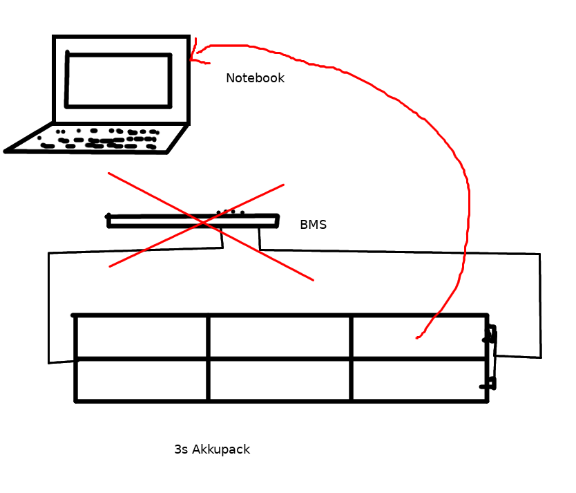

Ist es möglich ein Notebook direkt über die Pole des Akkuanschlusses zu
betreiben? Mit einem selbst gebauten 3s Akkupack mit eigenem BMS und
extra Ladebuchse im Pack?
Der Netzteilanschluss hat 19V und diese Lösung würde noch den Verlust
des Wirkungsgrades des Boostes verschleudern:
https://www.youtube.com/watch?v=vg57KibRxUc

OP (Firma: schlechthin) #6118576
Man kann selbstverständlich seinen Notebookakku aufmachen und die Zellen
dort drin laden wie man möchte, aber man kann soweit ich weiss nicht
einfach das Notebook Akku BMS rausreissen und die Zellen so ans Laptop
anschließen, und das war meine Frage, nichts anderes. Ich male es
nochmal auf damit es jeder verstehen kann. Weil so muss man sich einen
kompatiblen Akku kaufen, oder einen orginalen, NUR wegen dem speziell
für das Notebook passende BMS.
#6118589
Na ja, was die Wortsammlung in deinem Ausgangsposting wirklich fragen
wollte, weisst wohl nur du selber.
Aber ja, so ist das. Ob du das gut findest, oder nicht, spielt keine
Rolle.

(Firma: matzetronics) #6119600
Es ist hingegen kein Problem, die Zellen aus einem Notebookakku gegen
neue zu ersetzen.
Der Wächterchip im Akku (das ist kein BMS) setzt zwar dadurch seine
Zyklenzähler nicht zurück, aber das sollte das Powermanagement des
Rechners eigentlich nicht stören.
Ob die Kapazitätsberechnungen des Chips neu erfolgen, ist abhängig vom
Typ und lässt sich nicht vorhersagen.
Warum nimmst du kein 4S oder 5S? Dann kannst du ohne Booster betreiben.

Ich denke niemand weiß wie Dein spezieller NB darauf reagiert wenn er
mit dem BMS nicht reden kann.
Kannst Du aber einfach ausprobieren, wenn Du direkt am Akku Anschluss
mit einem Labornetzteil einspeist.
