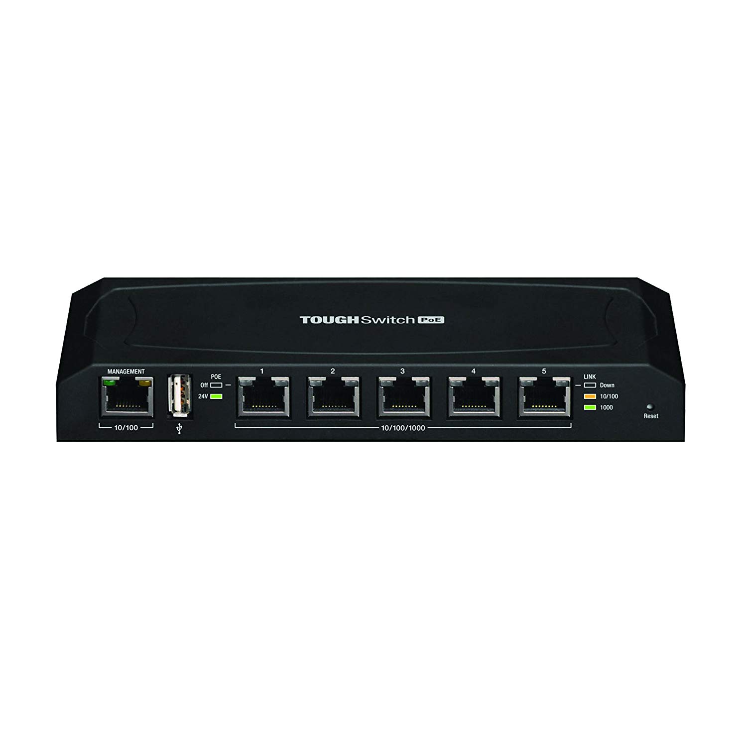

Ubiquiti - ansonsten für durchaus gute Produkte bekannt - liefert mit
seinem TOUGH-Switch ein Gerät mit 5 PoE-Ports inkl. VLAN, managebar,
allerdings 24V "passiv PoE". Kostet um die 100,-
Wer bitte holt sich sowas freiwillig in sein Netzwerk? Wenn schon PoE,
dann nach IEEE802.3af und keinen Bastelkram.
Wenn es bilig sein muß TPLINK TLSG108PE (das E am Ende ist wichtig) für
65 Euro:
https://www.reichelt.de/switch-8-port-gigabit-ethernet-poe-tplink-tlsg108pe-p171292.html?&nbc=1
Wer mehr Vertrauen zu Zyxel hat GS1900-8HP für 105 Euro:
https://www.reichelt.de/switch-8-port-gigabit-ethernet-poe-zyxel-gs1900-8hp-p232623.html?&nbc=1
Den TP-Link schaue ich mir an. Der Zyxel kann wohl nicht passive POE mit
12V.
Wer mehr Mut als Geld hat. Oder wer es zu Hause macht, und weiss, was er
tut. Ausserdem scheinen hier die Kameras den POE Typ vorzugeben, und
wenn die eigene Brötchen backen, dann bringt Standard-POE am Switch
nicht viel.
China gibt die Zukunft vor ;-)
von Frank E. (Firma: Q3) (qualidat)
Manfred schrieb:
Der, der Ubiquiti-Accesspoints betreiben will. Und die haben bekanntlich
nicht den schlechtesten Ruf ...

Frank E. schrieb:
> Manfred schrieb:
Wobei das auch nicht auf alle Ubiquiti zutrifft, ich habe z.B. den hier:
https://www.ui.com/unifi/unifi-ap-ac-lr/  und der hat PoE nach IEEE...
Und ist der so toll wie seine Werbung mit der exotischen Antenne?
von Manuel X. (Gast)
Also du UniFi Geräte die ich Zuhause habe, können allesamt durch die
Bank 802.3af/at ...
